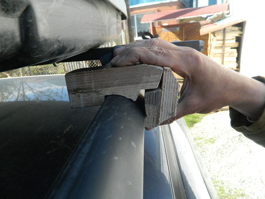

post Jul 1 2013, 09:59 AM
Сообщение #348
В завершение 344го поста Прикрепленное изображение
Уже пара месяцев - всё нормуль!
Недавно еще такой вариант крепления к рейлингам (на Джеминике по моему...) увидел - незамысловато, но простотой и понравился

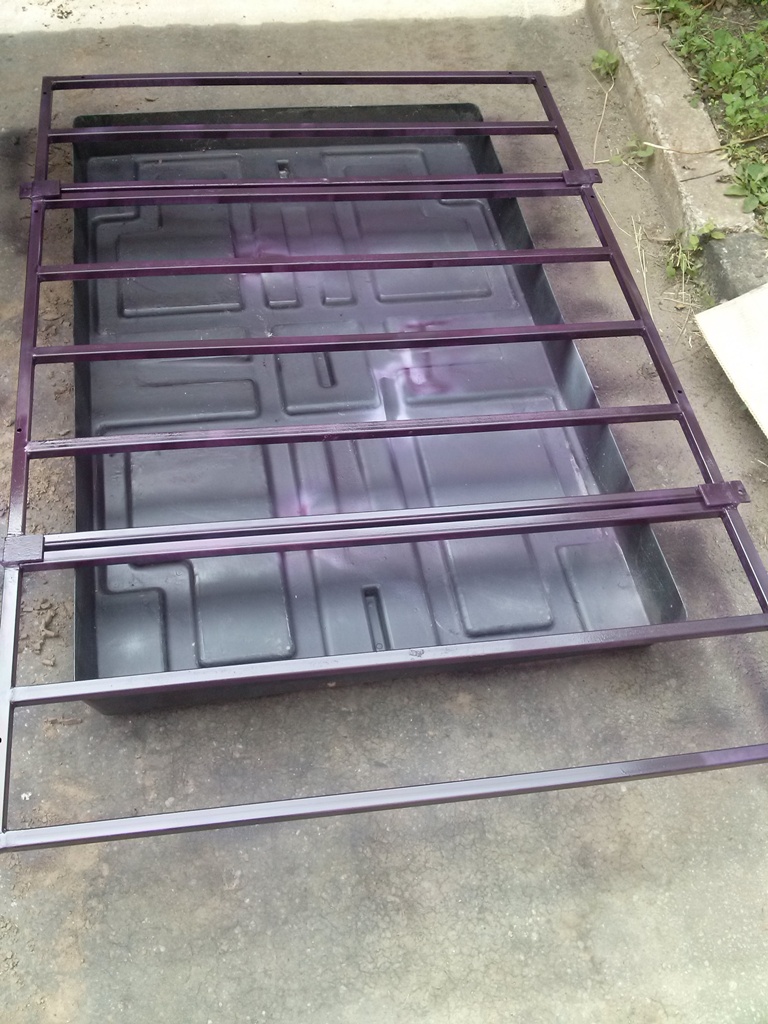

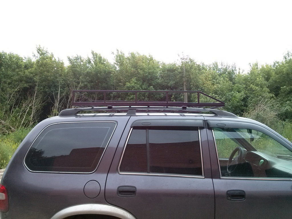

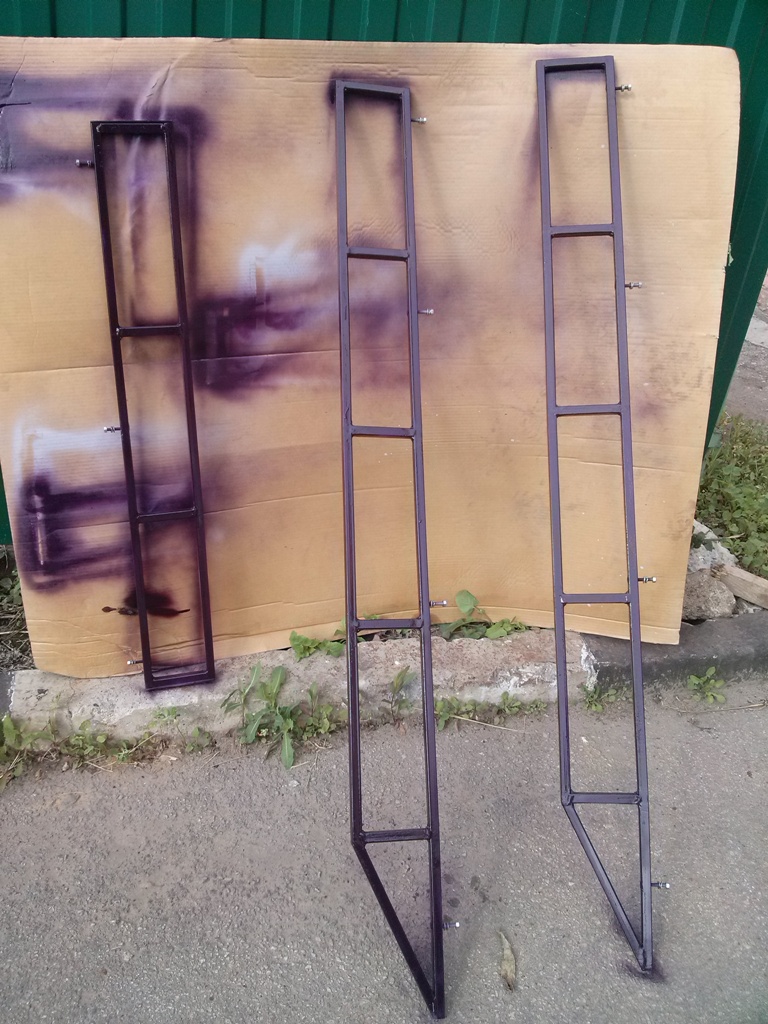

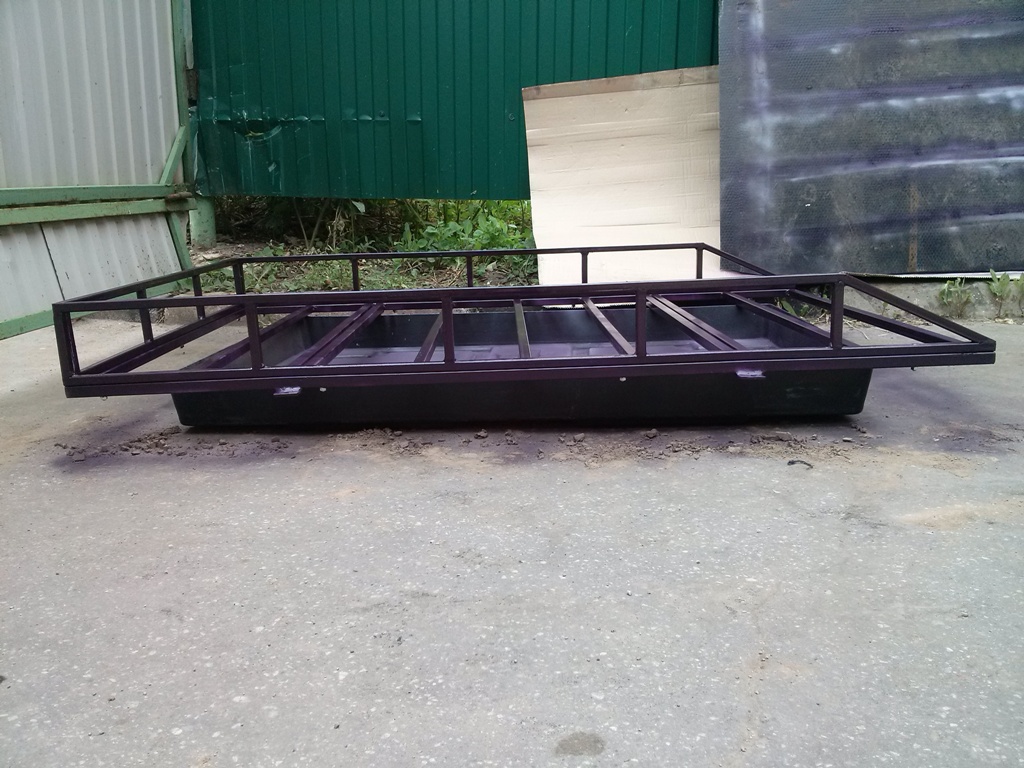

Вот смастерил багажник разборный(т.к. в собраном виде в гараж не влазеит) основание проф.труба 20х20, стенки - 15х15, крепление непосредственно к рейлингам подгонялось по месту, хомут крепления из аллюм.эл.шины 5х40 Прикрепленное изображение Прикрепленное изображение Прикрепленное изображение Прикрепленное изображение Прикрепленное изображение Прикрепленное изображение

post Jul 22 2014, 01:08 PM
Сообщение #353
Я что не сделал длиннее? На гранд можно до 2-х метров багажник мастерить.
И.. на будущее - зонтик лучше все-таки макушкой по ходу движения укладывать - целее будет wink.gif

Цитата(Panzer38 @ Jul 22 2014, 09:08 AM) *
делал за 2 дня до отъезда и проф.трубы было в обрез, впринципе и этого достаточно, а про зонтик... что-то не придал значения и он предварительно был связан...

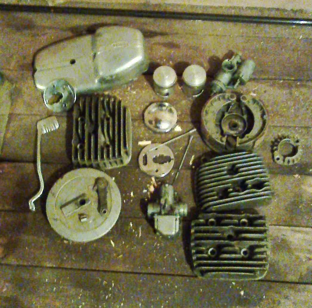

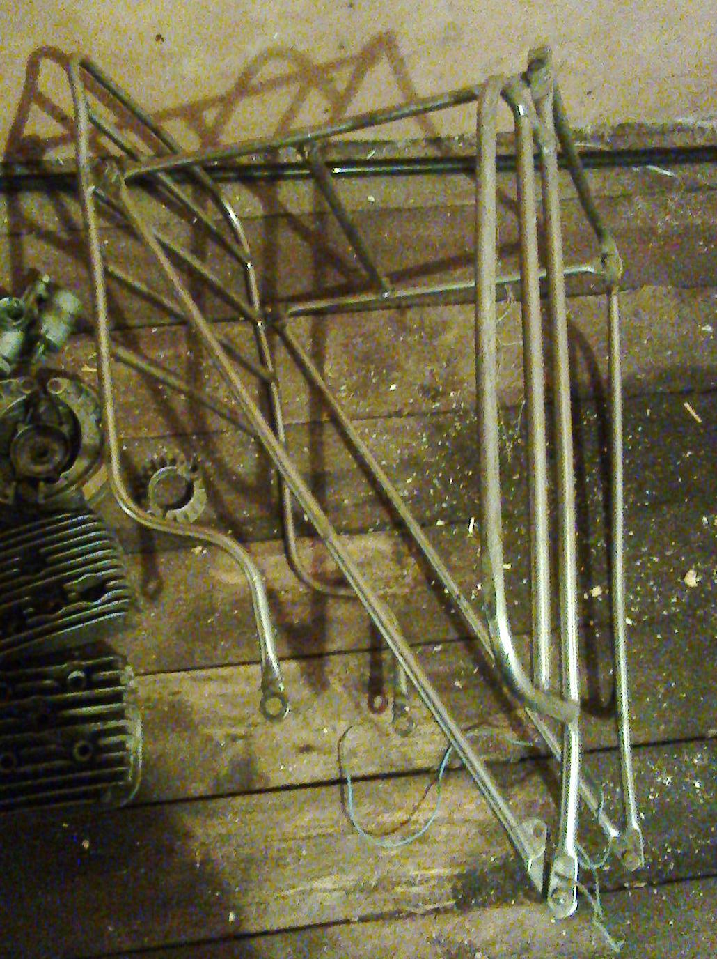

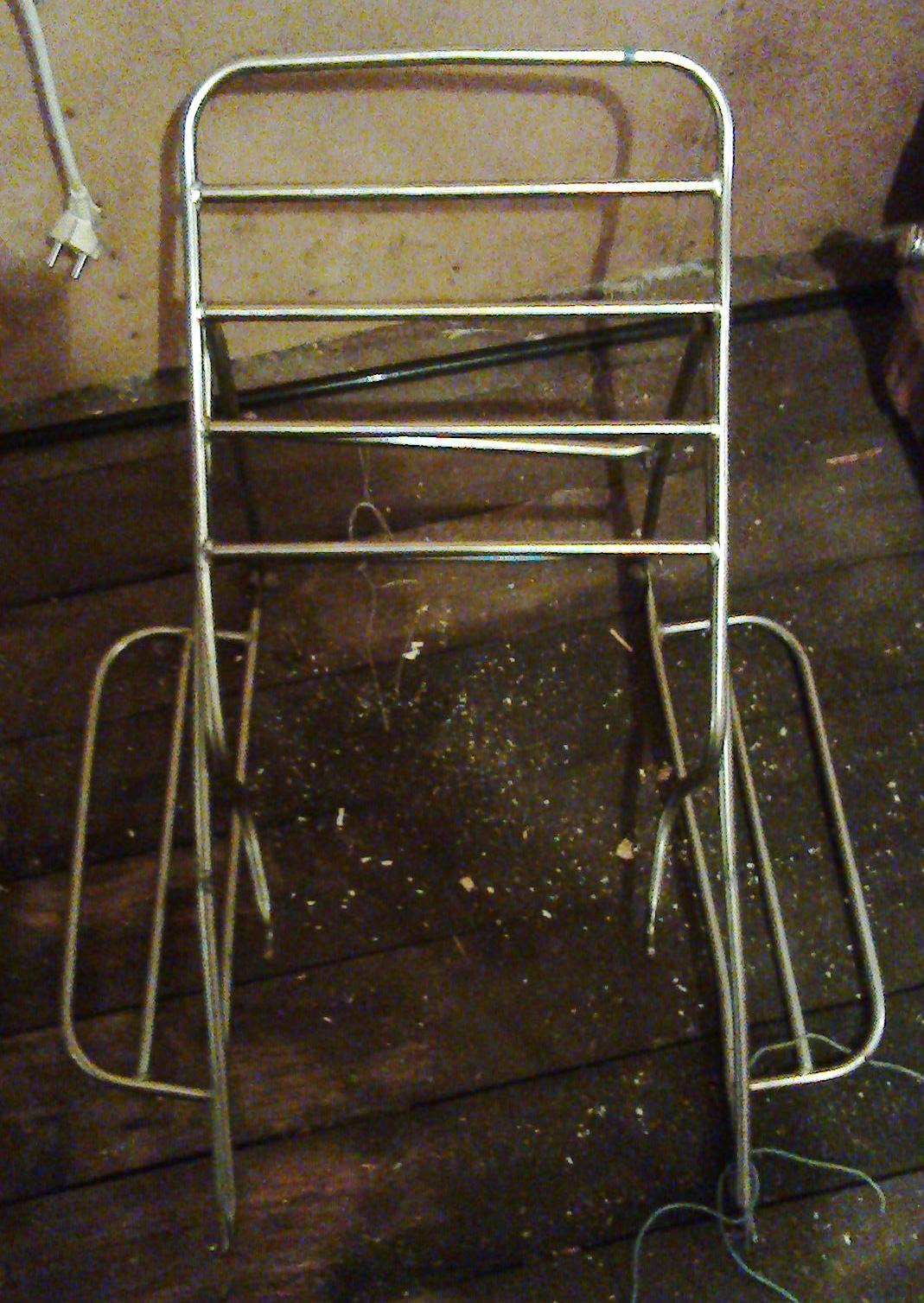

post Oct 10 2014, 07:06 PM
Сообщение #355

post Oct 10 2014, 07:18 PM
Сообщение #357
Цитата(Jeka336 @ Oct 10 2014, 07:13 PM) *
А в собранном виде, т. е. на месте он как выглядит?
не знаю - я в закромах Родины гаража нарыл сегодня. из приданного старого владельца гаража. так что увы, могу лишь фотки получше сделать, да коробок спичек рулетку приложить дабы габаритные размеры были понятнее. а так - от моцика, скорее всего от Явы, я з/ч от Явы немножко в гараже нарыл - сделал вывод, что габажник тож от Явы 32a.gif
Саша 156
post Oct 14 2014, 06:05 AM
Сообщение #358
Сообщений: 485
Регистрация: 22-February 12
Пользователь №: 10,061
место дислокации: г. Кунгур
Цитата(Petroskoi @ Oct 10 2014, 09:06 PM) *
Ничего себе раритет откопал! Да это-же не заднее колесо мотоцикла габажник! С советские времена с руками бы забрали! А выглядит он - похожий ставится на мопед Альфа (маде ин чина)
