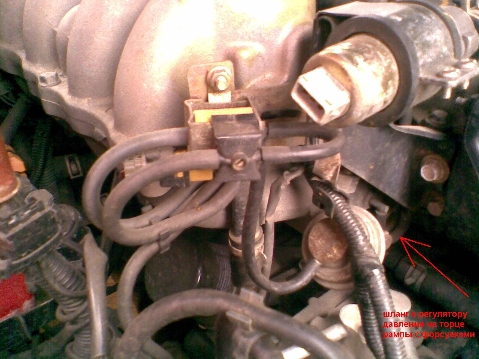

Подскажите, что за металическая трубка, смотрящая вниз. Оттуда сосет воздух! Что с ней делать? Глушить?
шланчика нет
Там рядом справа еще трубочка есть. Между ними должен стоять шланжик. Обязателен для корректной работы клапана обратки.

Благодарю за ответы!
