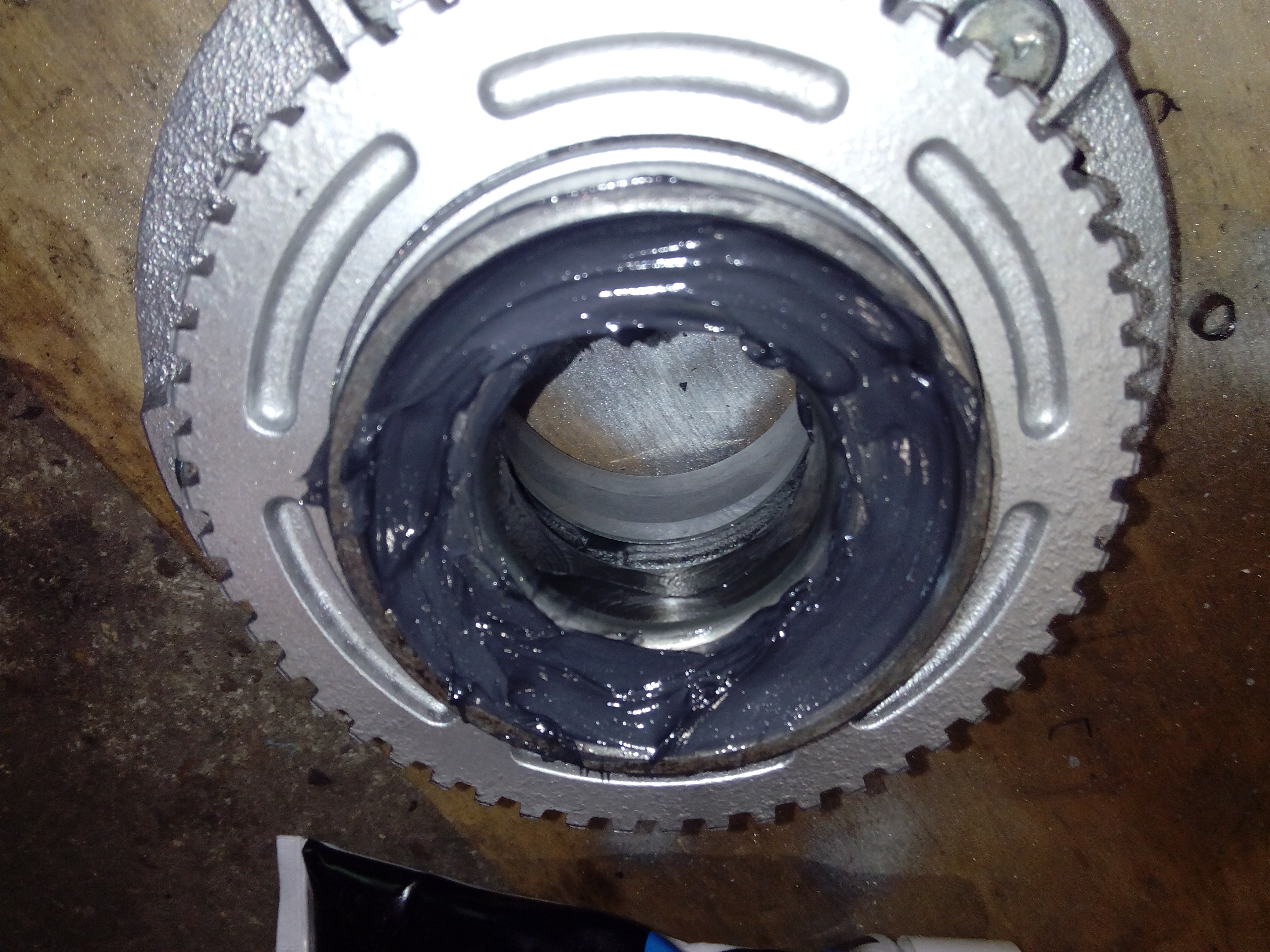

Я,как пару дней собрал ступицы(116000).Подшипники koyo,сальник родной( вакуумный не трогал- дорого),гайки новые( на старых борозды от прокрутки обоймы)стопорные кольца новые( гайки и шруса).И в придачу,шаровые,направляющие,колодки,игольчатые.Чтоб ещё надолго хватило dumai.gif .А забыл,смазку СУПРОТЕК решил попробовать( в движок пока остерегаюсь),во все подшипники заложил и пары трения,остальное мобилом 222 смазал.По цене(эмекс)ступичные подш.2300,сальники 400,гайки 400,и по мелочи 200-300 наверно.Супротек 500 р.за 250 гр.но ещё треть осталась. Похож на шрусовую смазку- серый и мягкийПрикрепленное изображение,и скольский какой-то dumai.gif Как то так... B020.gif Не хочу ,я туда часто лазить... B228.gif
