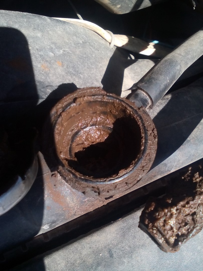

post May 16 2016, 11:54 AM
Сообщение #195
Сообщений: 48
Регистрация: 27-August 12
Пользователь №: 10,944
Вот такая картина у меня в радиаторе была rvu-i-mech.gif Прикрепленное изображение Прикрепленное изображениеПрикрепленное изображение
__________________________________________________________
KIА Sportаge 2001 г., 4WD, DOНC 2л., 128 л.с., автомат, американец KNDJA723715047547.
post May 16 2016, 12:27 PM
Сообщение #196
100% масло попадает.Антифриз так не свернется.Ну мутный будет,грязный,ржавый ,но жидкий.У меня на грузовой похожее было ,когда теплообменник полетел.Масло под давлением проникало в систему охлаждения.Принцип как на радиаторе с АКПП. B228.gif
100500 не антефриз виной, а масло в антефризе, B228.gif я свой на зиму поменял, уж сильно мутный был, но без осадка, а сегодня пробку радиатора заменил, а то печка что работала, что нет, так в машине сразу тепло стало. Чудо! biggrin.gif
