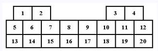

Горит чек (при самодиагностике скрепкой - 5 коротких). В разных сервисах, в том числе и дилерском Киа хотел сделать диагностику, подключали разные сканеры но результат - нет связи с ЭБУ. С чем это может быть связано? а не может ли быть обрыв в цепи линии К и как это проверить?

Обд разъем есть ? Если нет,то поставить его. Либо прозвонить киа 20 и проверить распиновку. Киа 20 ,есть 2а варианта распиновок.

ОБД нет, как прозвонить?

Прозвонить к-линию и питание.

Сканеры могут быть разные, но похожие в одном - могут не опознавать наш специфический протокол. В диагностическом разъеме контакты 9 и 19 есть?

Нужно проверить контакты:
4 и 12 масса- минус
5 плюс
9 к-линия
19 можно не смотреть,это медленные коды,они для сканера будут почти бесполезны, это блинки.
Хотя 99 год Кал. это одни из самых 'засадных' машин в плане комп. диагностики. 19 L-линию можно тоже проверить.
Протокол настраивать исо 9141-1 или 9141-2
А ,какой Кал. вин машинки?

Масса и плюс есть,
19 контакт есть,
Вин X4XJA5535X0000102
