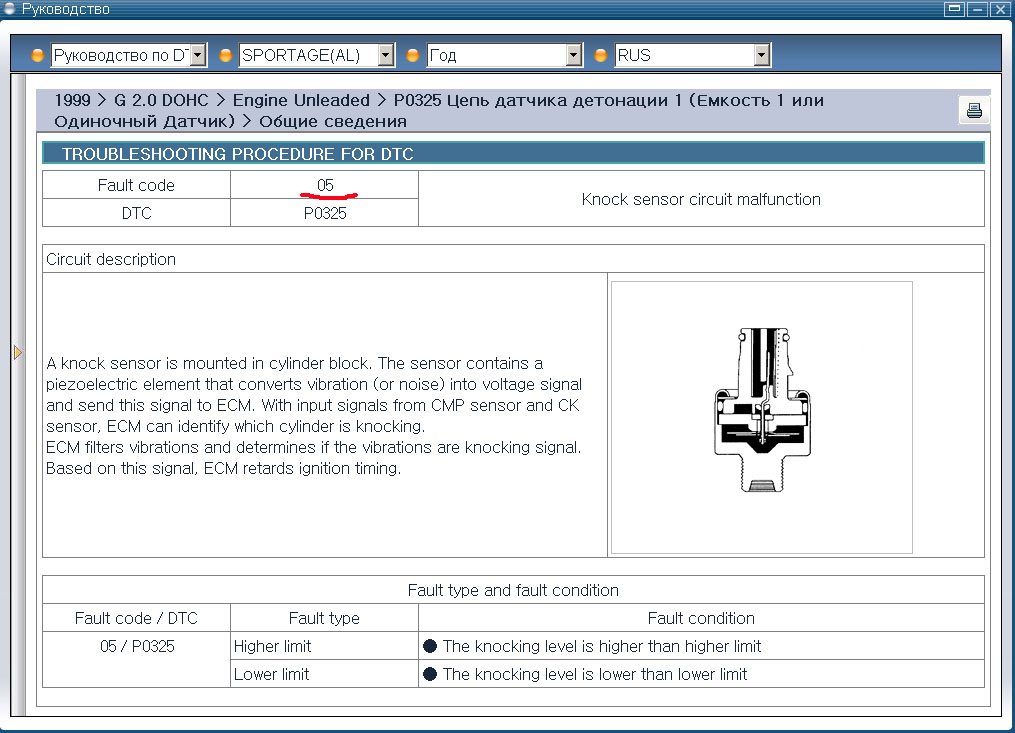

https://www.drive2.com/l/453347611781367878/
вот тут про блинк код 06 и тоже датчик детонации P0325

Цитата(andr2556 @ Mar 20 2017, 10:48 AM) *

Всем спасибо за помощь, посмотрел у знакомого на спортаже откуда идет провод на датчик, с трудом нашел у себя этот разъем, тему можно закрыть.

Руководство открывается

зарегался на http : // www. kia - hotline . com
посмотрел онлайн
