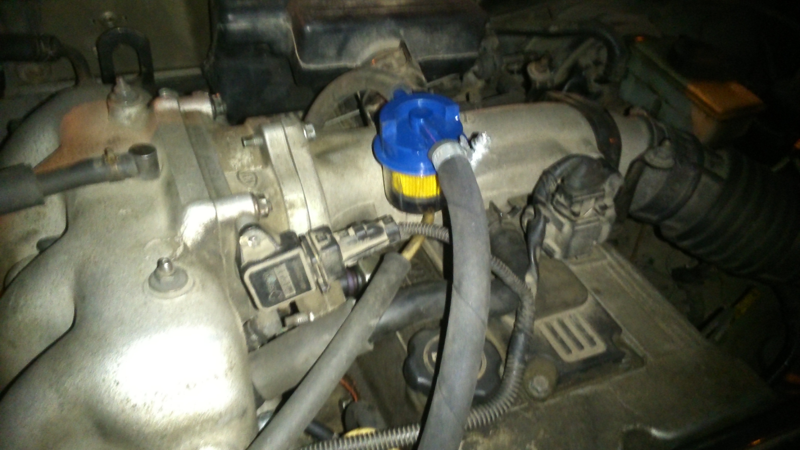

Desson
post Nov 21 2017, 09:34 PM
Сообщение #173
Сообщений: 1,069
Регистрация: 23-February 12
Из: Нижний Новгород
Пользователь №: 10,070
Цитата(Desson @ Sep 27 2017, 08:14 PM) *
Еще достал меня клапан циркуляции клапанных газов, через него гонит масло в впуск. Впускной коллектор мокрый в масле, Егр глушил 7000км назад.
Клапан менять? Или разобрать в крышке клапанной отбор газов?
Модернизировал систему отсоса клапанный газов.
Развернул сам клапан в обратную сторону. За счет того, что шланг после клапана вверх идет, масло уже не так много засасывается (я так думаю)).
Потом в вазовский фильтр, как отстойник (на фотке видно, уже плещется масло тама и это за 3 дня езды накопилось) и далее в коллектор.
В итоге намного меньше стало поступать масло в горшки, соответственно нагара там меньше стало и выхлоп чутка почище стал и расход должен чутка меньше стать (но конечно же это всё мои домыслы))). Но факт, система работает)
Да, на фотке трубка с фильтра в коллектор просто не подключена.
