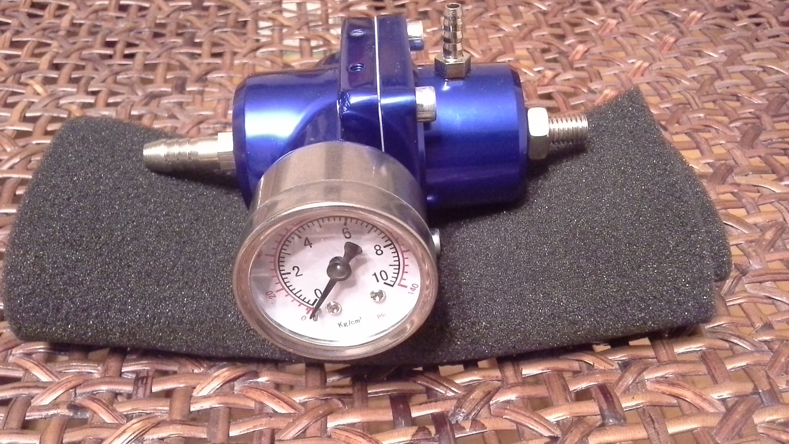

Нужно всенепременно подключить ЕЛМ327 и многое прояснится. Может насос подъуставший, не хватает 2,5 Атм для 107ых... Я когда планировал на 107 переходить купил на али регулируемый регулятор давления топлива, чтоб давление в рампе немного поднять, у 107ых производительность поменьше наших родных (и ещё и с манометром). Но пока лежит.Прикрепленное изображение
Перенкесу в тему по 107-м форсам. Насос месяц назад поставил новый..... А вод подсос воздуха небольшой был на заглушенных патрубках, совсем небольшой...., думаю он так не мог влиять....
И сколько стоит такой регулятор? Как он работает и куда ставится?

Стоит 1497 р. Называется Универсальный 140PSI, ставится вместо родного, только переходник нужен (чтоб от рампы соска на шланг). А дальше всё как обычно - патрубки вход, выход, патрубок для вакуума, регулировочный винт с контрогайкой, манометр. У меня переходник из набора (там ещё шланги и хомуты) не продошёл, нужно другой точить или заказывать. Поэтому и не поставил.

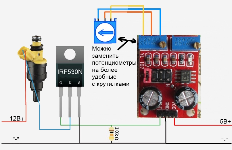

Нашел такую схему Прикрепленное изображение
Купил у китайцев детали:
Генератор импульсов
IRF530
Попробую собрать.
Генератор импульсов
IRF530
Попробую собрать.
Я такие же девайсы заказал (только выбрал транзистор IRF510). Генератор не пришёл. Деньги вернули. Ещё разик закажу.
