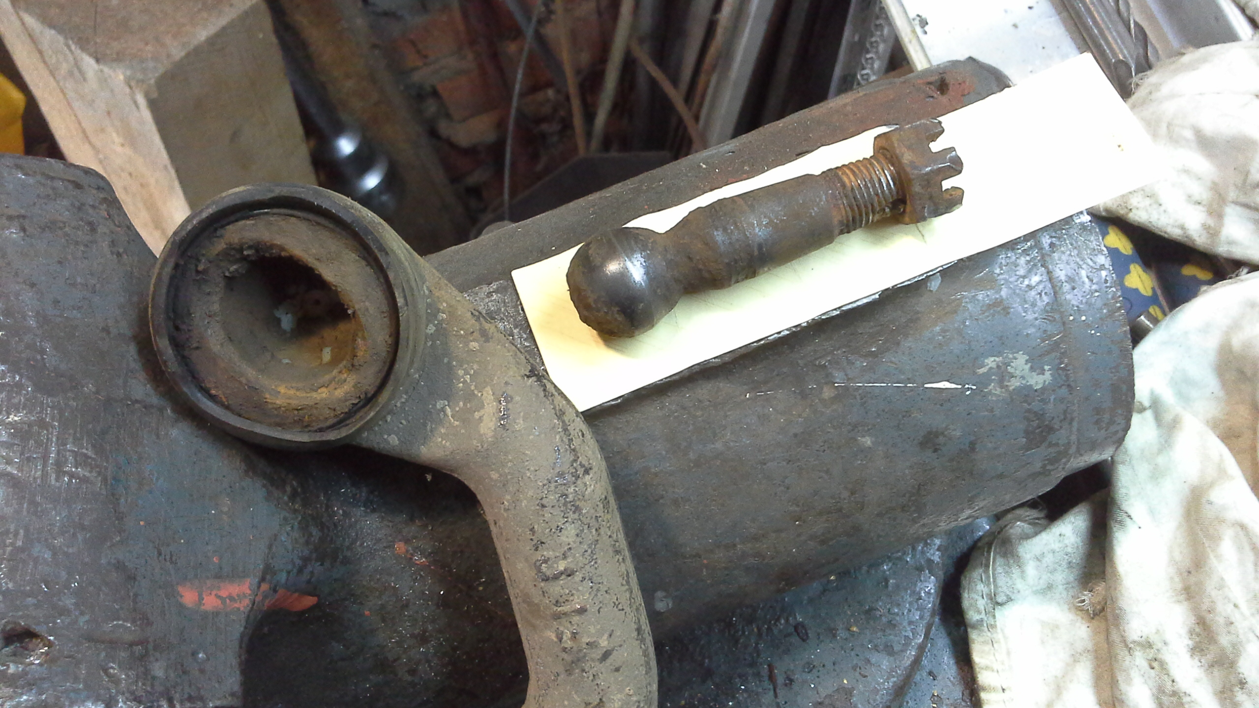

Не следует трогать рулевой редуктор. Он в масле купается. Гораздо быстрее наконечники виноваты. А они у нас бля... ские, выпадают при незначительном износе, который и диагостировать то трудно, т.к. люфт незначительный до самого последнего пука. Вот как....Прикрепленное изображение
