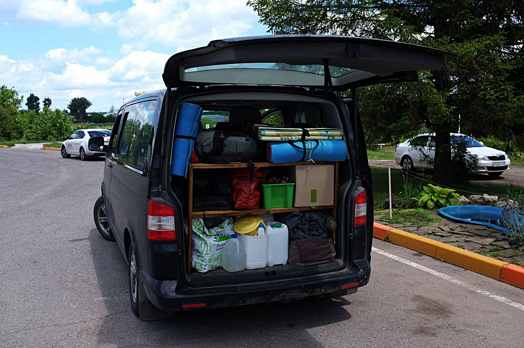

Продолжим.
Вернулись из очередной поездки с детьми в Крым.
Под замену: передний ступичный подшипник, рулевые наконечники, щетки моторчика печки.
Фотка с дороги, укладка багажника:
Там стоит фанерный кухонный столик. Для того чтобы что-то достать, не надо выгружать весь багажник - все по полкам.
Внизу инструменты, обувь, вода, биотуалет, бытовая химия, палатки.
На средней полке еда, посуда, газовая горелка.
Сверху матрасы, спальники, рюкзачок для пеших прогулок.
На стоянке столик перетаскивается в кухонную палатку и используется для готовки.
