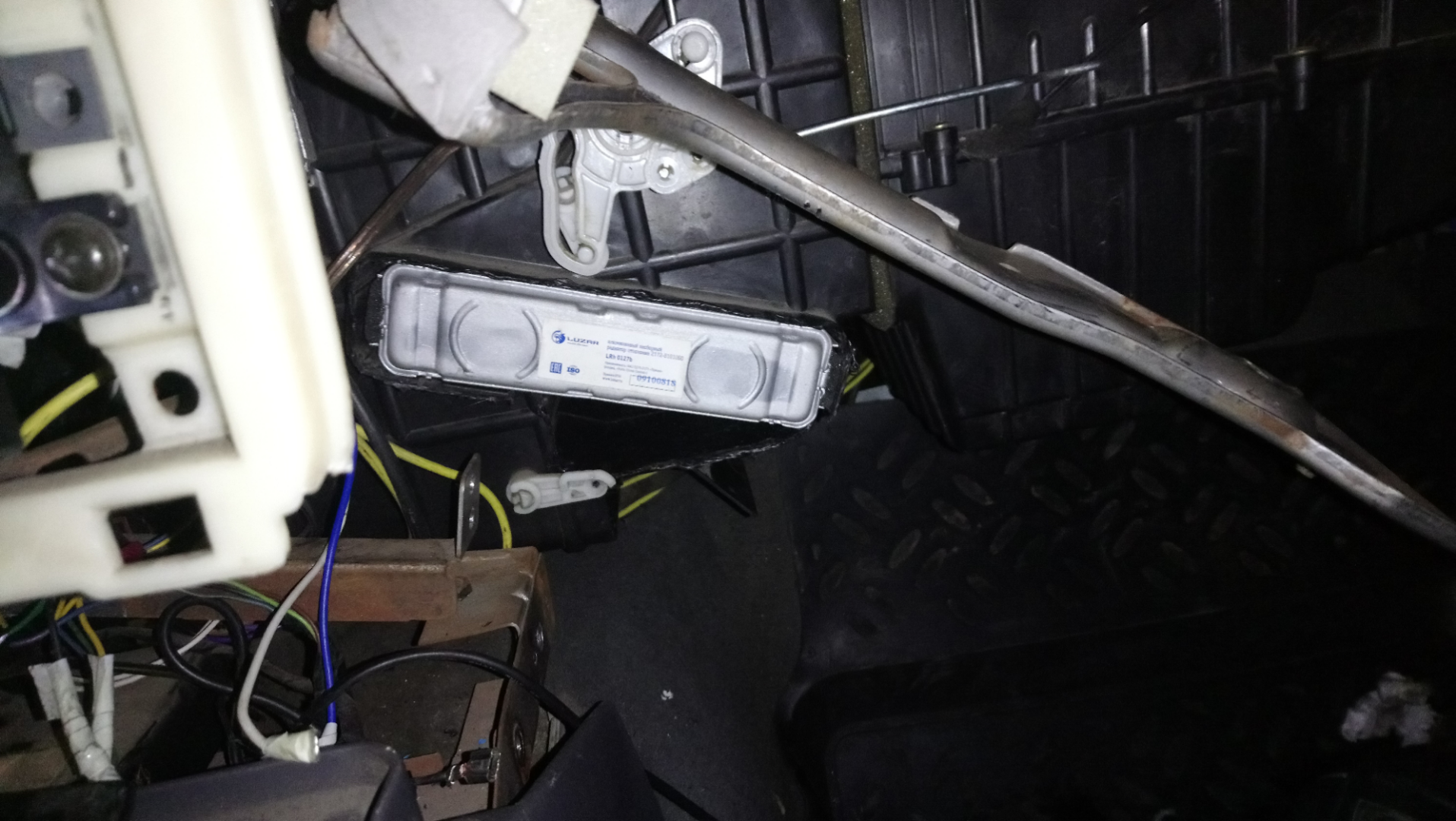

Пишут, что от приоры норм встает радиатор отопителя, только пересверлить надо отверстия для одного штуцера.
До печки пошел путем срезания пластика корпуса печки. Только резал по контуру радиатора, сначало.
Когда вытащил старый радиатор, то понял в чем загвостка. В том, что я дрелью не могу пролесть в эту узкую щель, чтобы просверлить новую дырку.. Пришлось резать больше пластика чем планировалось(
В итоге радиатор зашел. Сел как и был там. Хотя высота корпуса больше родного на пол см.
Потом надел шланги с моторного отсека на него, не без труда но с маслом все зашло. А вот штатные хомуты отказались налезать на больший диаметр шланга (так как у печки приоры диаметр трубок больше штатного радиатора). Один что на обратку смог кое как одеть, а тот что на вход нет, провозился час, плюнул, червячный хомут поставил.
Зато доволен, надеюсь этой зимой тепла будет хватать.
