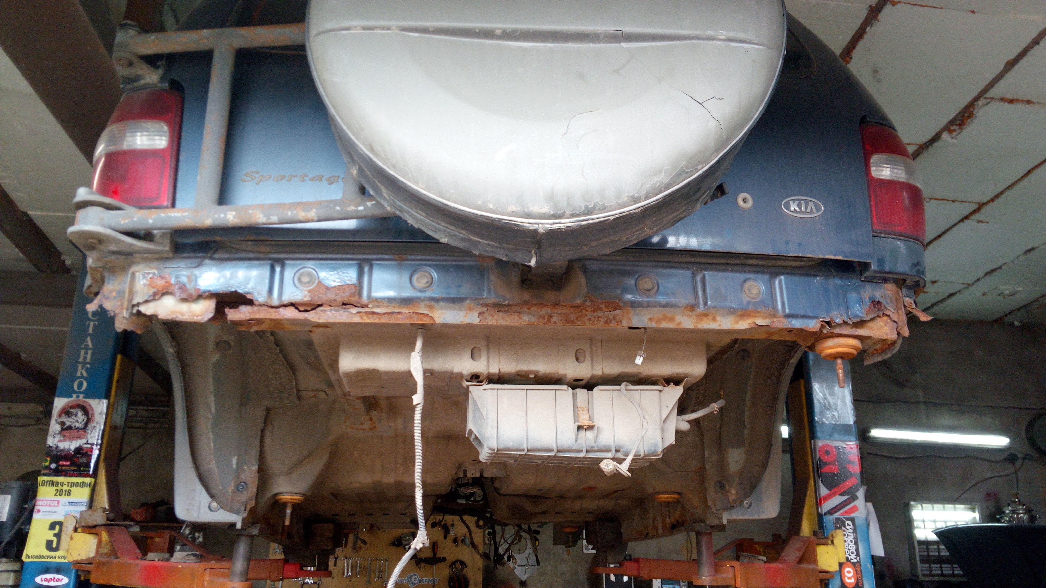

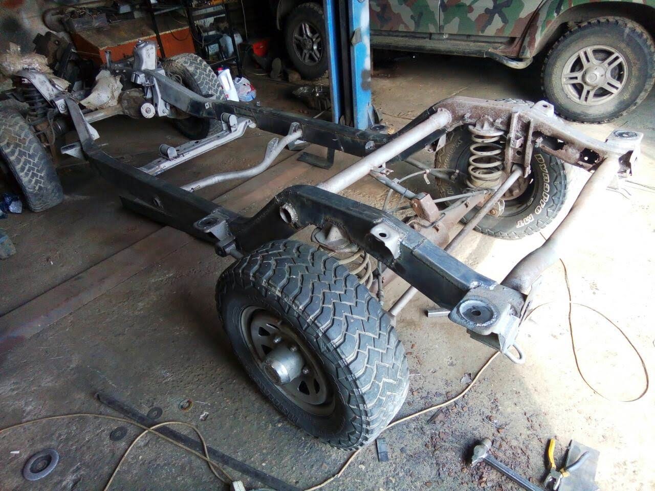

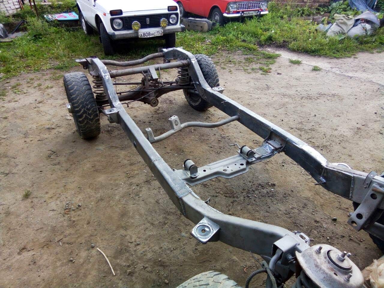

Без слов.
Профиль 3мм.
Готово к антикору.
Собственно результат.
Кузов.
Подшаманили задницу.
И в ногах водителя. Фотки к сожалению нет.
Пороги и оставшуюся кузовщику в планах на следующий. Плюс Раптором покрыть.
Если Бог даст и не сдохну.
Душа в душу уже:

Цитата(Tuc @ Oct 28 2019, 07:48 AM) *
80 рублей. За всё. Загнал-Забрал. Срок по ремонту 3 недели где-то.

Цитата(stomatolog @ Oct 28 2019, 08:12 PM) *
А где б её живую то нарыть?
А стоимость логистики?
А стоимость живой и насколько жива?
А стоимость антикора?
А сколько стоить будет перекинуть?
Я за эти деньги плюсом ещё и движок смогу закапиталить.
