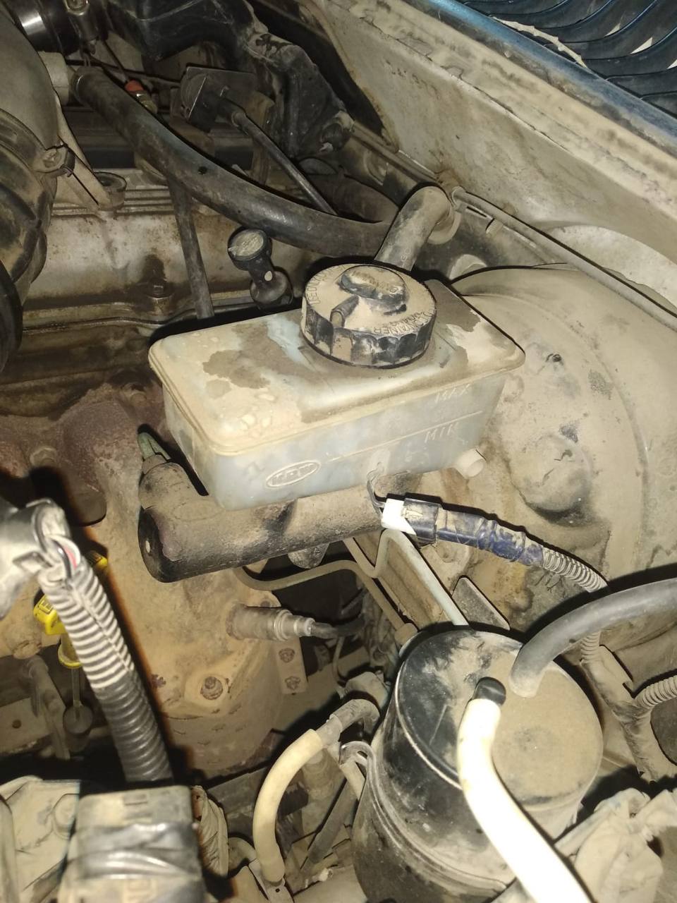

Здраствуйте!
Собираюсь сам поменять главный тормозной цилиндр. По книжке вроде ничего сложного. Но может есть "подводные камни"? И сколько надо жидкости для прокачки после замены?
Спасибо за ответы.

Цитата(alldn @ Feb 3 2020, 07:47 PM) *
А точно "перепускает"?
Точно перепускает. Это ощущение не перепутаешь.
Заказал 2 разных ремкомплекта, посмотрим, что подойдёт.
Чем отличаются гтц? Из каталогов следует, что есть 2вида гтц чугунных, те что на машинах без АБС и с силюминевые у машин с АБС. У чугунных диаметр одинаковый, но разные ремкомплекты(123065 и 123061 заказал оба). В чем разница этих гтц?
KIА SPORTАGE 2001, АКПП, американец
