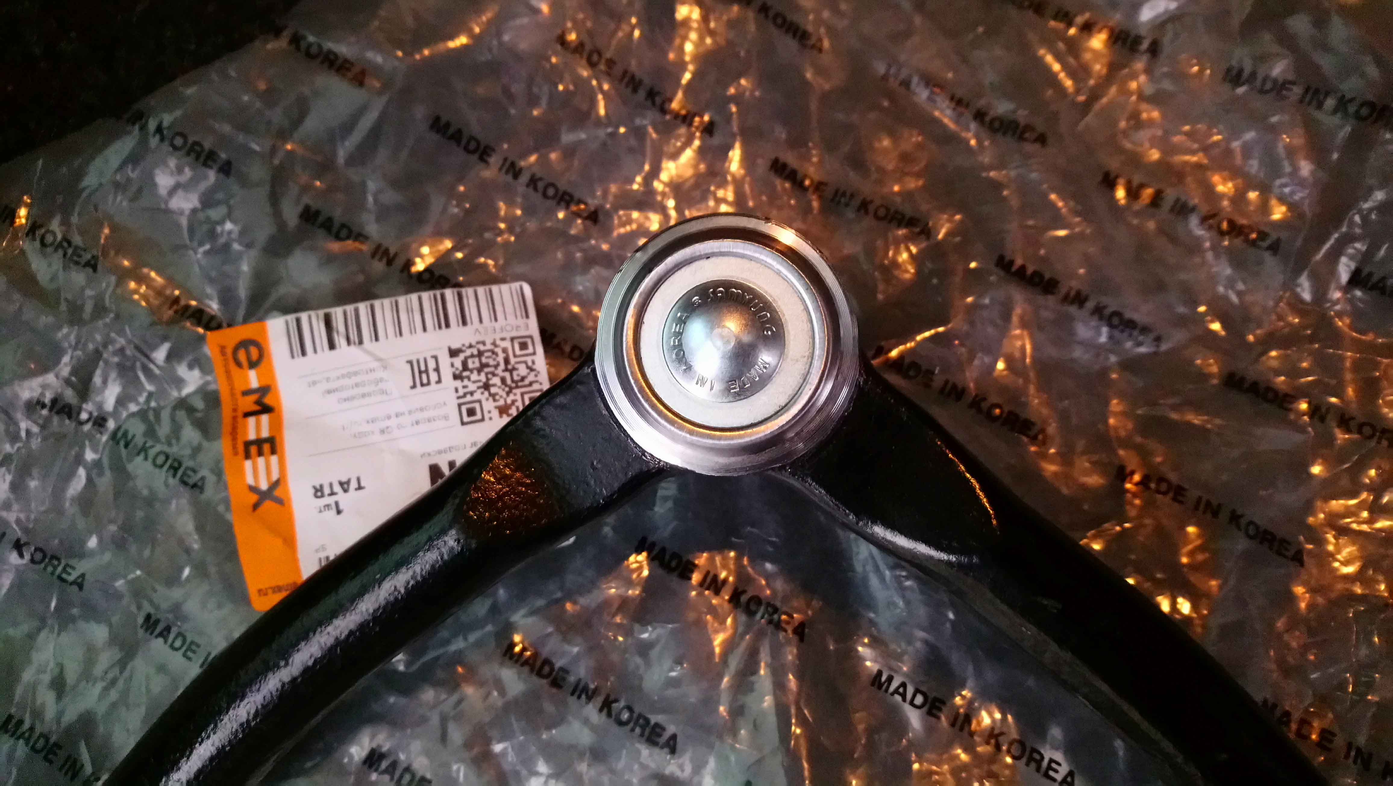

В общем взял я всё таки Car-Dex. Это у нас всего лишь упаковщик. Делал 2 заказа, пришли 2 рычага от разных производителей.
1 рычаг пришел в пакете Car-Dex, но надпись выбита Yulim. В принципе норм, но у этого производителя отрицательные отзывы в инете. Пришлось вернуть, т. к. в пыльнике обнаружил дырочку, чем то его задели.
2 рычаг пришел в пакете Made in Korea, на рычаге надпись Samyung. Отзывов не нашел о нём, но такой производитель есть. Ладно, тут всё в порядке, шаровая по ощущениям даже туже ходит чем у Yulim. Его поставил, посмотрим как проявит себя.
Все эти рычаги заказывал со склада GAVG, про него пишут, что там в основном нормальные детали с кореи.
Эх вот бы прийти на этот склад, посмотреть на все 20 рычагов и нормальный выбрать..
