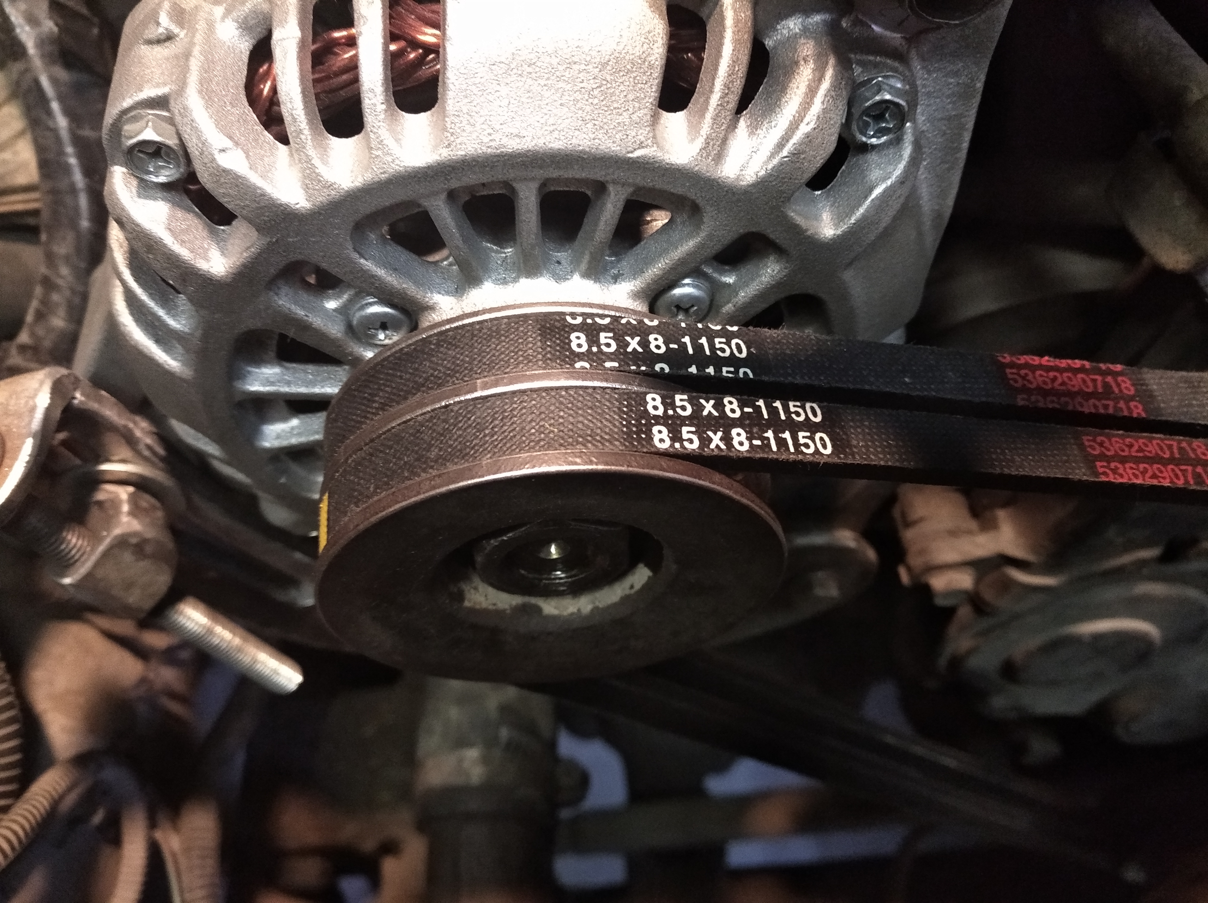

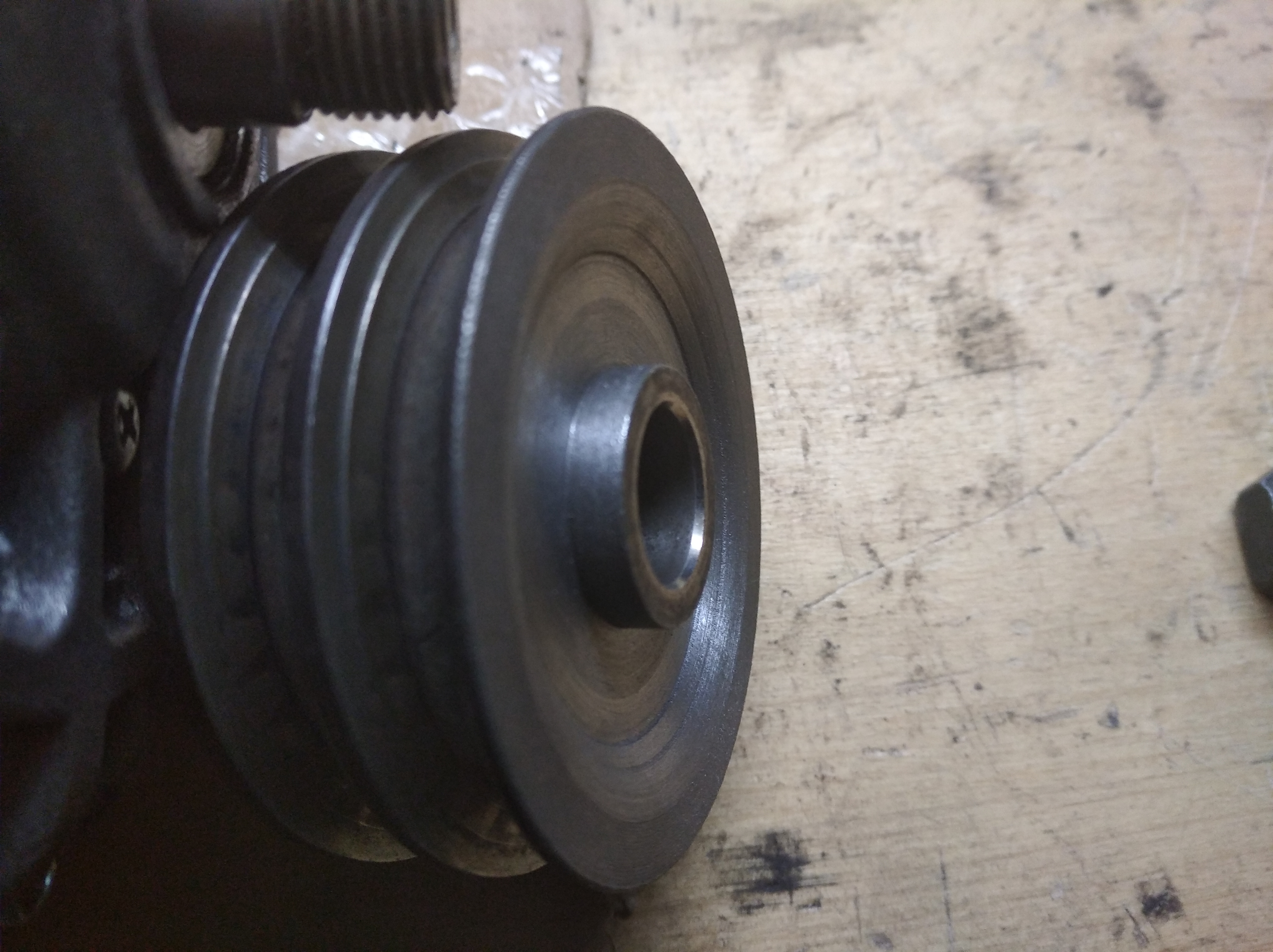

Вот так выглядит проточенный шкив.
Ещё фото
Следующее:
Установленный на место шкив:
Гайка установлена на фиксатор резьбы синий.
Ремни пришлось поставить другие, длиннее родных, но они оказались слишком тонкие.
На переходных режимах работы двигателя начинают вибрировать. Придётся поменять.
Вот размер ремней:
А в остальном - всё нормально. Зарядка идёт отличная, лампочка зарядки работает в штатном режиме, вакуумный насос работает.
