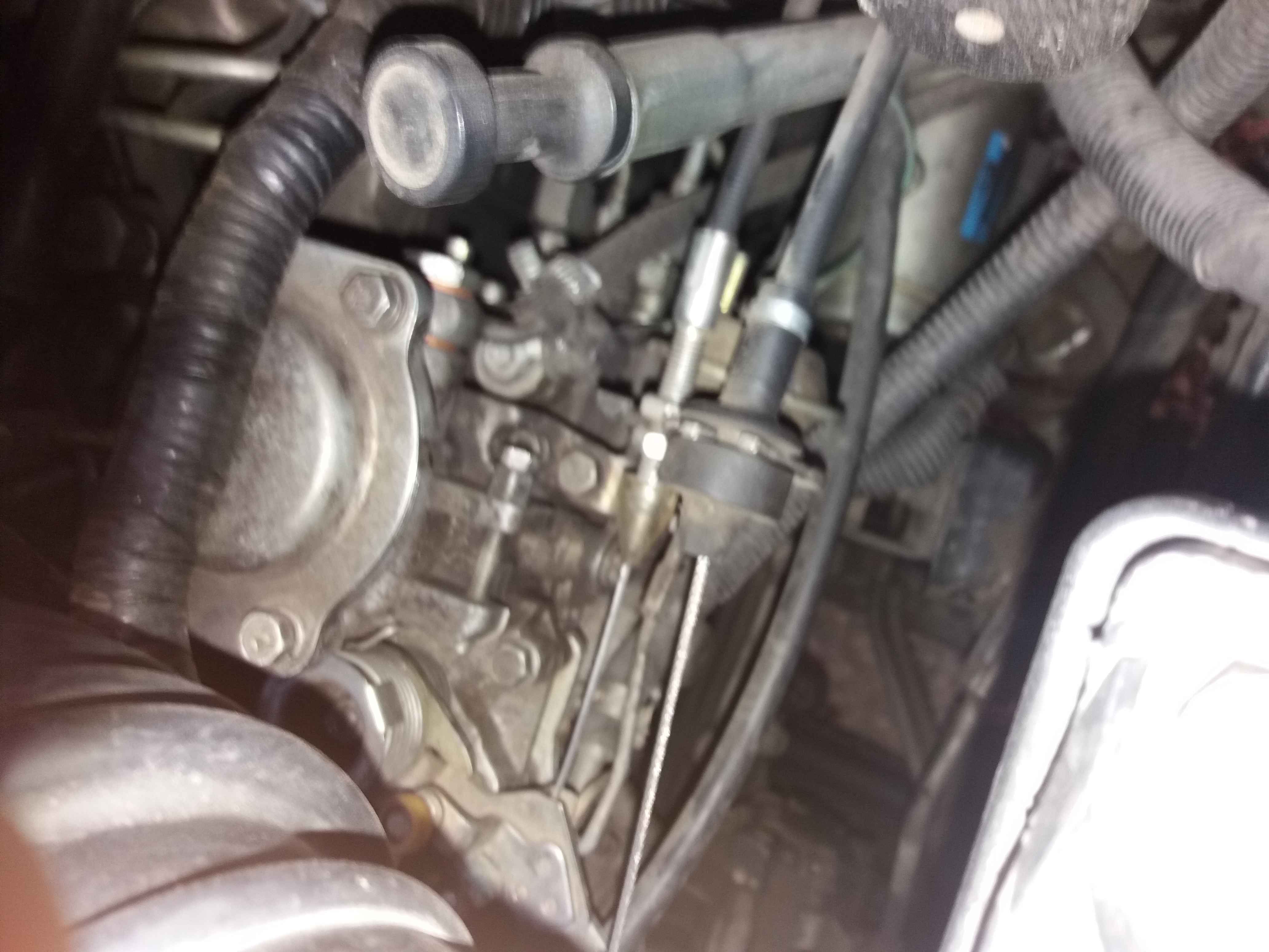

victors
post Nov 7 2017, 05:53 AM
Сообщение #26
Сообщений: 109
Регистрация: 16-January 13
Пользователь №: 11,506
место дислокации: kazahstan
Цитата(Андрей 55 @ Jun 11 2017, 09:16 AM) *
Посмотрю B020.gif только как оно влияет на переключение непонятно. Мож в личку объяснишь?
Про АКПП! Была раньше тема о самостоятельном замене жидкостив АКПП, сам менял так, со снятием поддона КП и прогоном жижи через радиатор, и вот подашло время поменять снова но не могу найти где читал B093.gif кто в курсе кинте ссылочку. B020.gif
а я себе вот такой тнвд поставил механический с мозгами проблем нет лучше чем электроникПрикрепленное изображение [ Прикрепленное изображение
kia grand sportage автомат 2.0 tdi 2000г. кореец
Андрей 55
post Nov 21 2017, 04:44 AM
Сообщение #27
Самоделошник
Сообщений: 1,536
Регистрация: 28-August 11
Из: Омская губерня
Пользователь №: 9,869
место дислокации: Омск
И как? А по подробней, делись с сотоварищами B020.gif Что делал, переделал, сколько стоит, марка, и т.п?
victors
post Nov 25 2017, 05:48 PM
Сообщение #28
Сообщений: 109
тнвд 2.5 митсубы.Один минус прогревочных оборотов нет,а так все нормально расход снизился электроника не гонит каробка не пинает полет нормальный
Андрей 55
post Nov 26 2017, 04:53 AM
Сообщение #29
Самоделошник
Сообщений: 1,536
Из: Омская губерня
А подробней, вин. марка. что переделал, как момент выставлял, форсы давление не регулировал под тнвд. Можно в личку. А то опять с холодами электроника мозг стала выносить. А прогрев, тросик типа подсос как
.на карбураторе, на камазе у меня стоял, так им и оборотов холостых можно прибавить,чтоб винт не крутить и педальне держать.

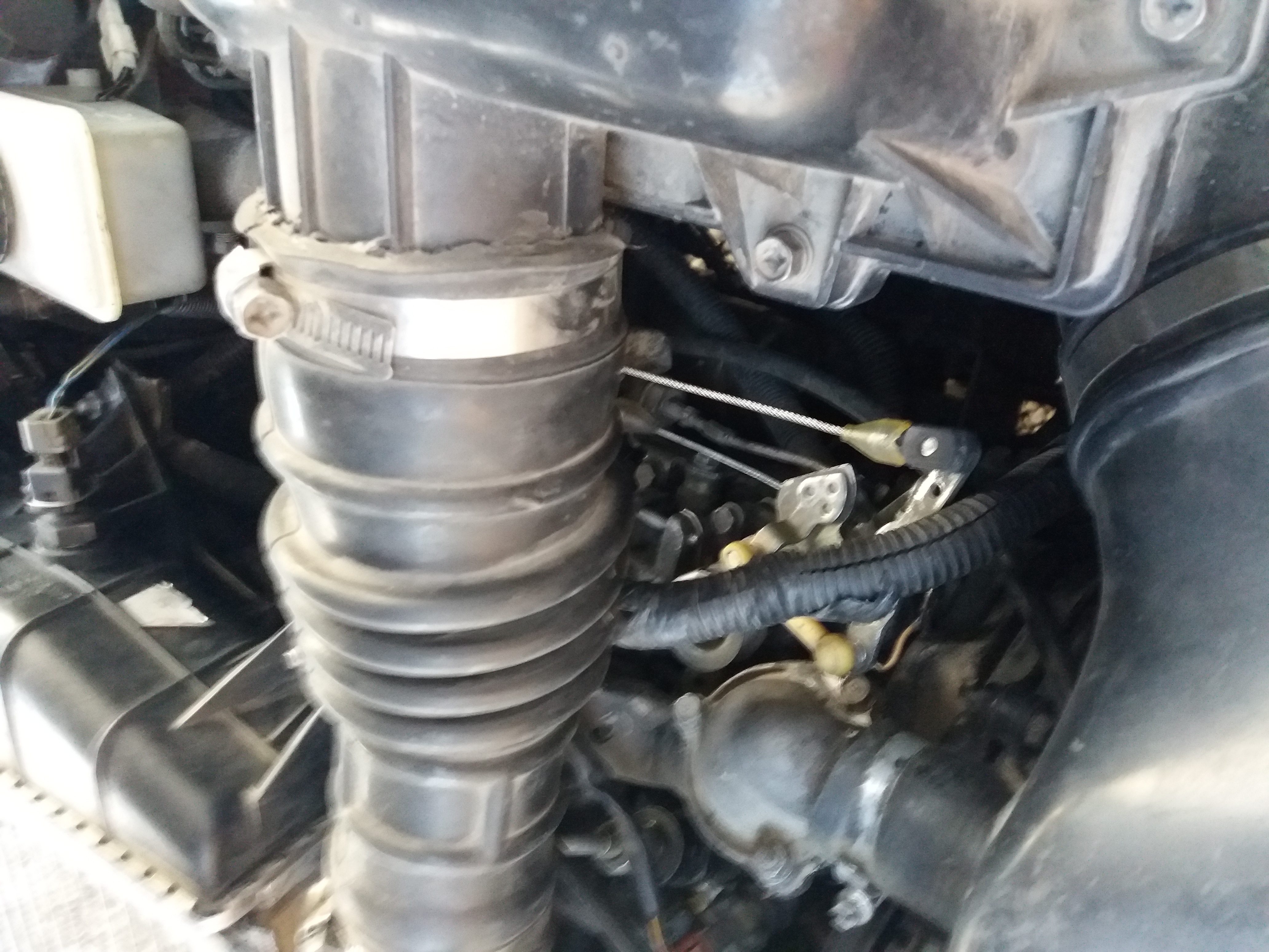

victors
post Nov 4 2020, 04:45 PM
Сообщение #30
Сообщений: 109
кто менял трос кикдауна?

Matvei
post Jan 14 2021, 03:57 PM
Сообщение #32
Сообщений: 148
Регистрация: 28-November 10
Пользователь №: 8,763
место дислокации: Ижевск
Купил тросик от какого-то велосипеда с заднего тормоза. Снял поддон АКПП, вытащил старый тросик, опилил бобышку нового тросика по оригиналу. Мне повезло пропихнуть ( не с первого раза) сам тросик в старую рубашку. Неск лет-полет нормальный. Тока я щас каждую осень отсоединяю верх тросика, обматываю пакетом, наливаю на ночь в пакет жидкости для АКПП полстаканчика и до утра. Ходит как слива в ж... ))

victors
post Mar 23 2021, 08:01 PM
Сообщение #33
Сообщений: 109
Делов много растегнуть его в коробке,а кожух как снять?
