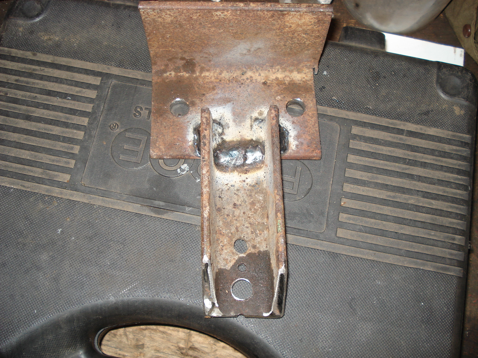

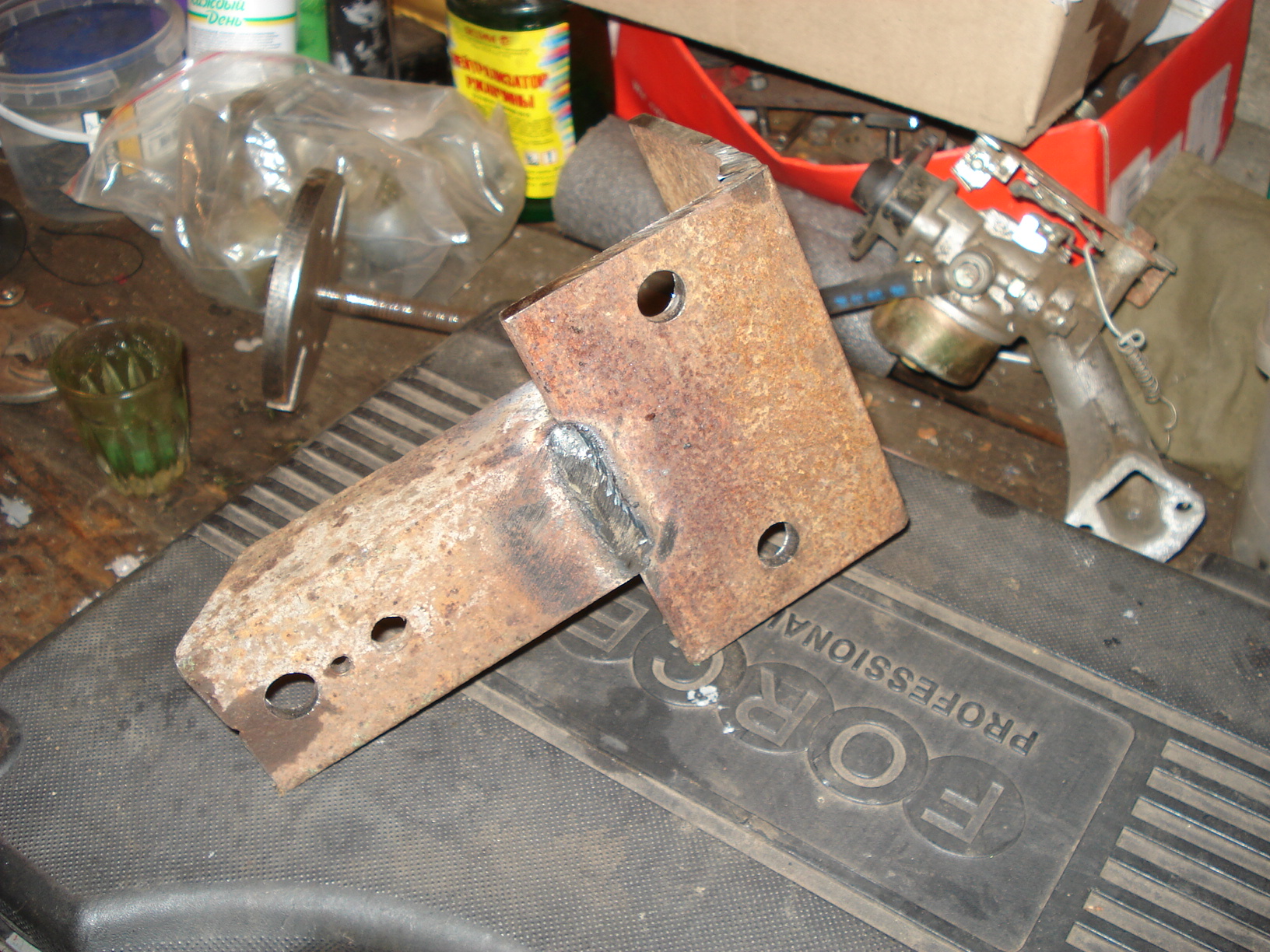

Недавно пришлось менять задние колодки. Не смог снять барабан. Заворачивал болтики в барабан. Один болтик - резьба сорвалась, второй - сам болтик обломился в барабане. Тупик. Стал напрягать мозг, сделал съемник.
Вот как это работает.
На всякий случай, на будущее, отверстия в барабане рассверлил и нарезал резьбу М10. Но теперь не страшно, если не захочет откручиваться.

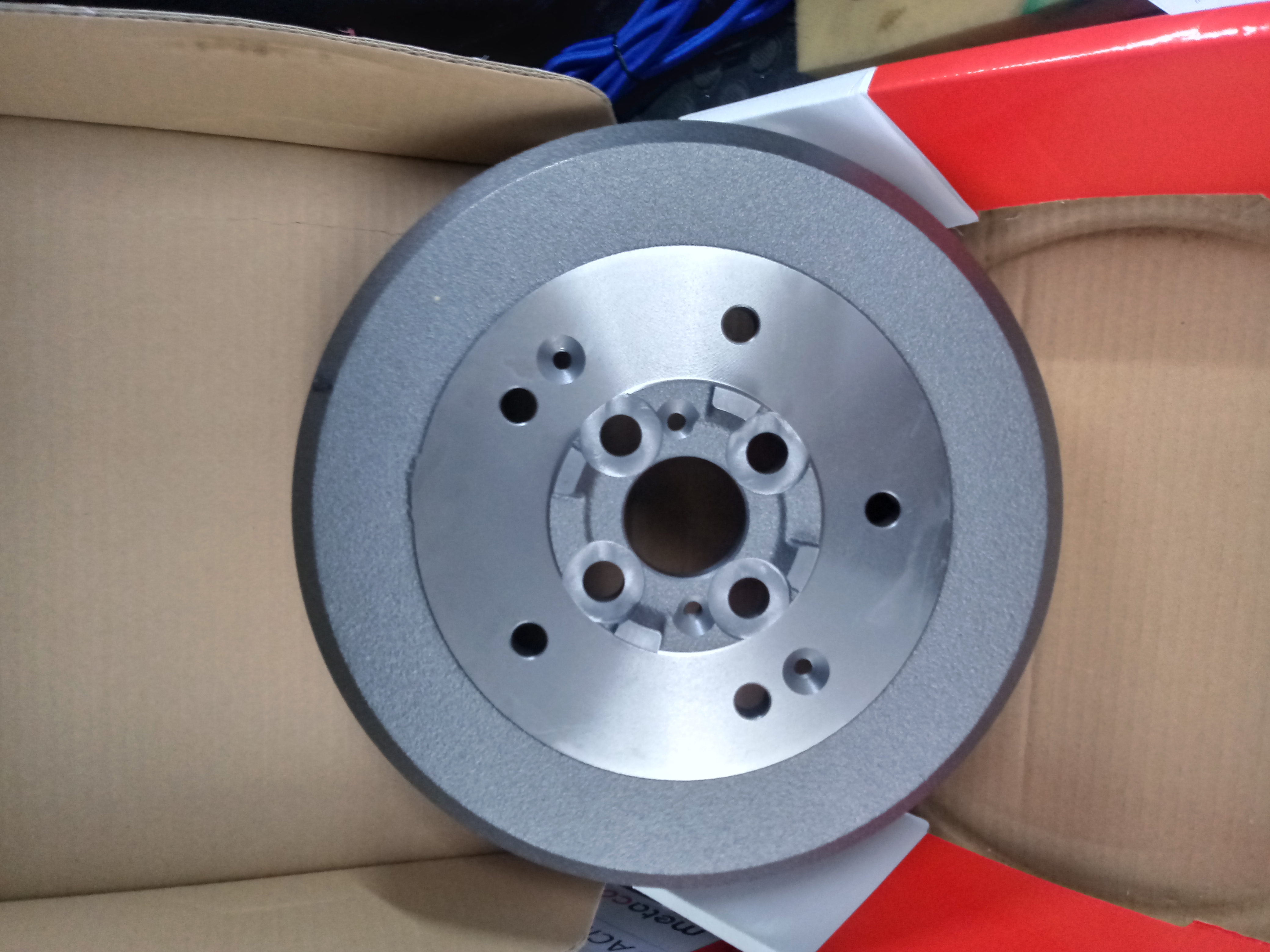

Дешман барабаны( куплены, будут скоро установлены):

Сегодня менял колодки с другой стороны. С помощью приспособы барабан снялся легко и просто. Съемником доволен.
Тут когда-то спрашивали по поводу раздвижных штоков, которыми разводятся колодки. Если сняли оба и перепутали, как отличить правый от левого.
На ЛЕВОМ штоке ЛЕВАЯ резьба. Вот и ответ.

А вообще барабан снялся легко. Съемник сдернул его с полуоси, а потом с колодок просто отверткой по бокам поддевал и снял.
