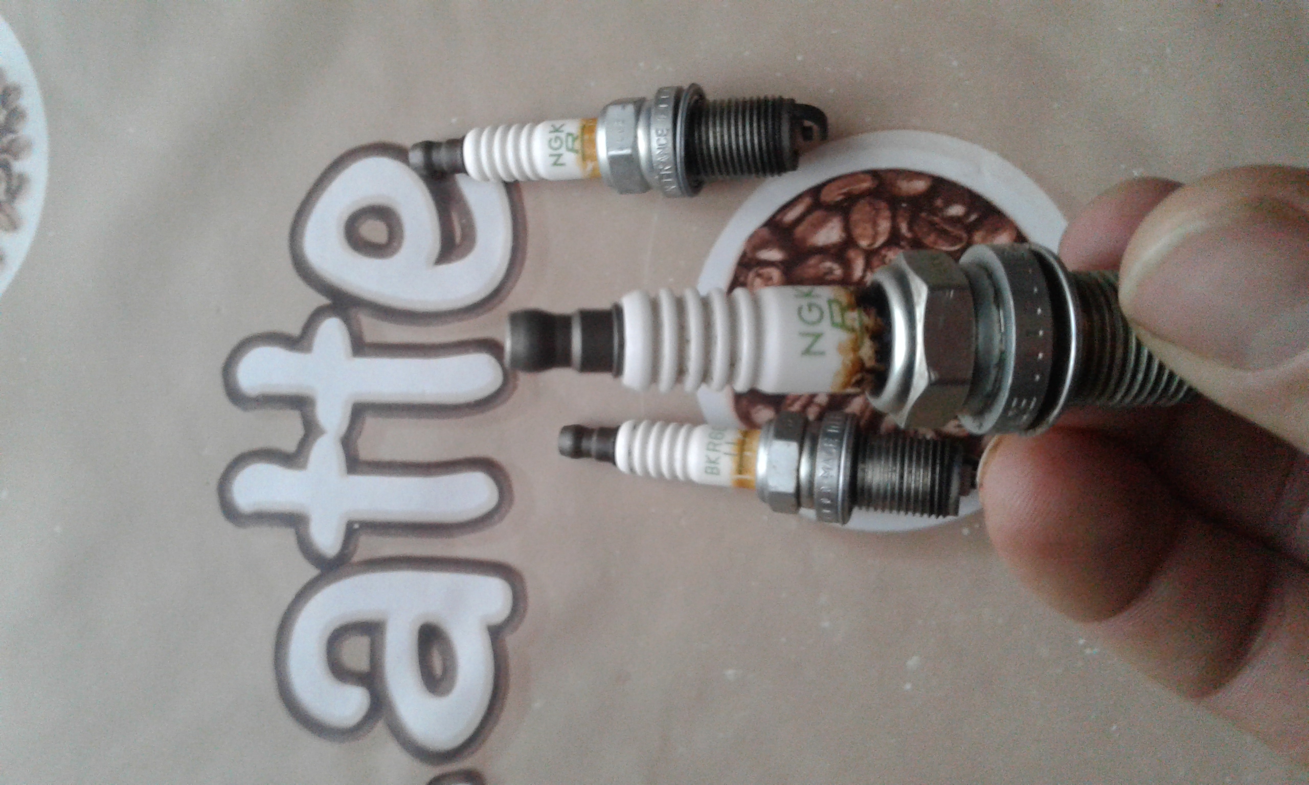

А я вот свечи поменял, наконец. Снял заводские NGK , зазор выгорел до 1,8 мм. Поставил Denso. Ничего не изменилось. Двигатель как работал нормально, так и работает. Пробег 140000 км. biggrin.gif Прикрепленное изображение
Ну раз двигатель работает нормально то значит всё хорошо)))
post Dec 5 2021, 09:57 AM
А нафига менял?
повезло тебе с нжка
я у себя год назад тоже поставил свечи нжка всё нормально было но неделю назад машину начало трясти и хлопки появились в глушак
был от дома за 200км не стал разбирать вобщем доехал до дома на следующий день полез в колодцы свечные думал там проблемма как всегда масло но нет в колодцах сухо
выкрутил свечи короче 1-2 цилиндры были норм ещё а с 3-4 свечи были поджаренные это хв том месте где грани под ключ были коричневые отложения вобщем был комплект ещё новых свечей от нжка поменял поставил проблемма ушла машина дёргатся перестала
старые свечи унёс на работу проверили прибором их одна то есть искра то нету другая шьёт по изолятору хотя электроды ещё были норм ездить на них и ездить по идее вобщем не тот уже пошёл нжка
раньше они были японские а сейчас завод у них во франции якобы
калининград 2006-короткий
post Dec 5 2021, 06:36 PM
Цитата(шадринск @ Dec 5 2021, 01:16 PM) *
повезло тебе с нжка
Иридиевые тоже немного по изолятору прошивает. НЖК. Но 50-60 без проблем отходили. Поставил такие же опять. Геморно туда часто лазать 1111480105.gif .
