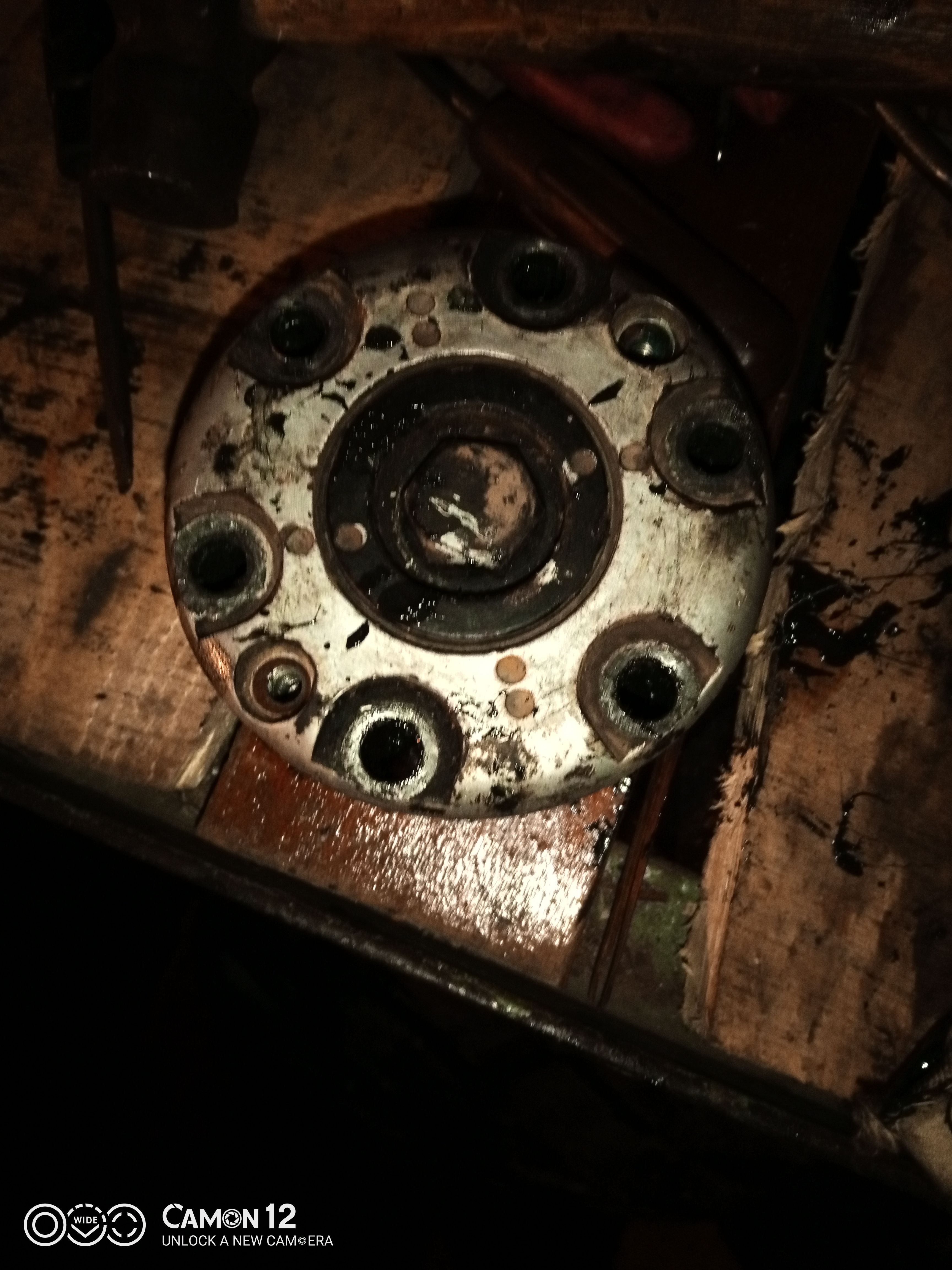

У меня ЧП. Разорвало хаб левый, срезало болты и я стал недоприводом, потом два часа откапывался, пока не выдернули))) Хабы ВАРН ручки отслужили верой и правдой 15 лет, до этого 5 лет стояли вакуумные. Сейчас поставил амисы. Изучил конструкцию. Сейчас надо будет обслужить. Выручил Сашок495. СПАСИБИЩЕ ему ОГРОМНОЕ!!!
Самое сложное было удалить остатки болтов не травмируя резьбу в ступице, но я успешно справился. Выточил направляющую втулку под сверло 4 мм, с ее помощью точно по центру просверлил в остатках болтов отверстия и левым метчиком М5 успешно извлек огрызки болтов. ПРОБЛЕМА РЕШЕНА.
