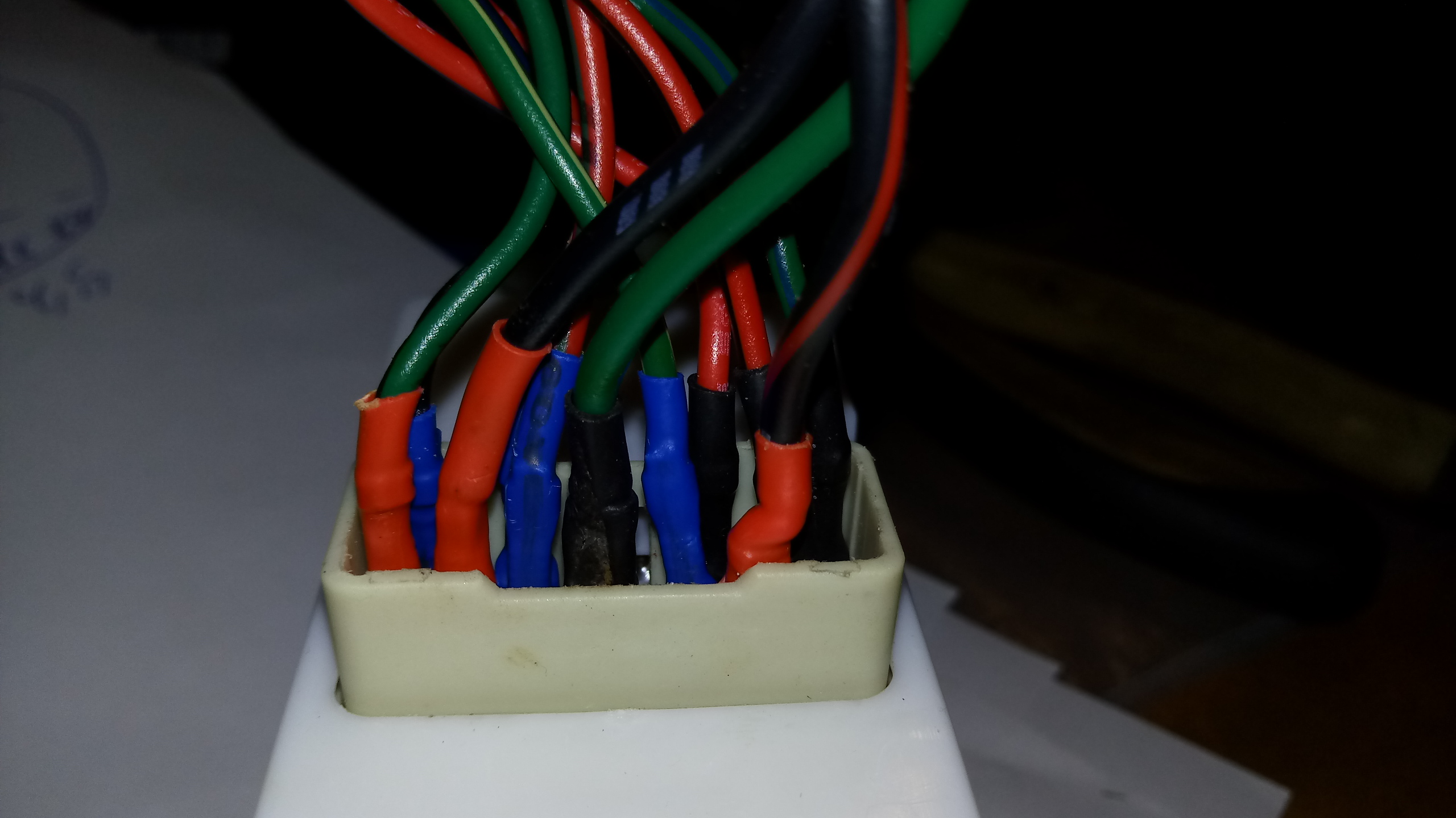

Всё в названии темы, остальное на фотах.Блок подрезаем по краю кнопок, должен встать в карту.Карту тоже подрезаем в размер.Фишку со старого обрезаем,и клеммим 2.8 клеммами "мама".Потом клеевым пистолетом фиксируем.Желательна ортгинальная фишка с Акцента( в поисках).Всё работает на B084.gif ladosi.gif .Цена удовольствия 980( с китая от 350+ время).
B020.gif Прикрепленное изображение Прикрепленное изображениеПрикрепленное изображениеПрикрепленное изображениеПрикрепленное изображение

Макс, привет! Что фиксируем клеевым пистолетом? Я так понимаю, что фиксируем термоклеем провода с клеммами в фишке блока Акцента?

Ответа от тебя не получил...Плюнул, почистил стоковый блок ... и Фсе заработало, как новое! B228.gif biggrin.gif

Так новые клеммы в блоке B228.gif .Фишки то нет B093.gif .
