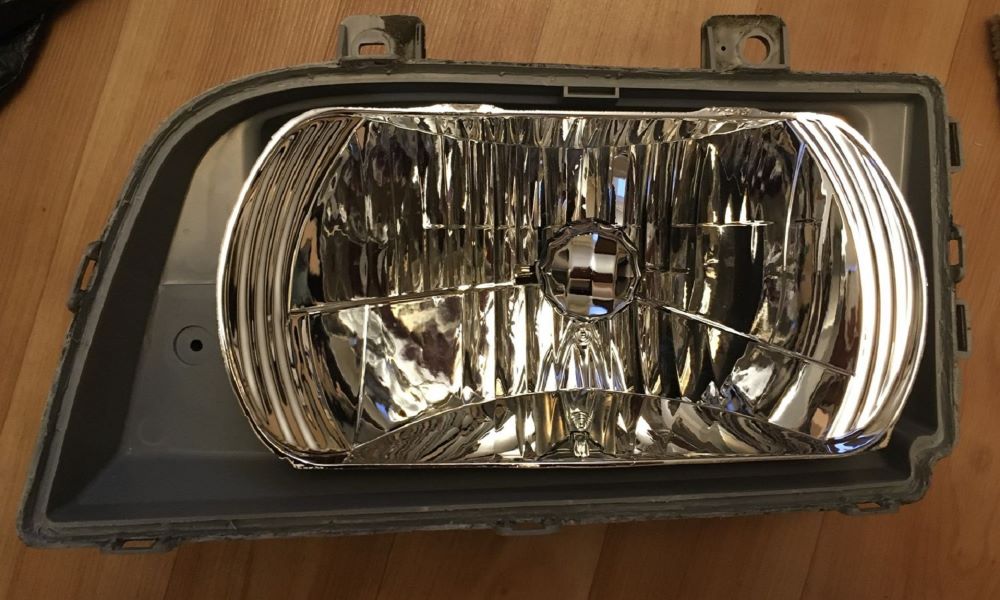

А началась у меня эта нынешняя движуха с того, что на днях я принёс из гаража старую фару. Немного поколдовал над ней, без фанатизма, но с водой и мылом. На фото фара после наждачки до нулёвки включительно, после пасты и без стекла. Сделал также измерения по свету, когда и получил следующее выражение – 1/2/3. Значит после пасты света стало в два раза больше, без стекла прибавилось ещё 50 процентов. Отражатель в идеальном состоянии, муха не сидела, а над стеклом есть куда ещё работать.
Параллельно я сунул нос в тему автоламп на интернетовских полях. Здесь всё так интересно, прямо праздник какой-то. Купил я когда-то лампы на которые чешский производитель обещал прибавку 50% и действительно измерения показали эту прибавку по отношению к штатным лампам, которые стоят у меня, кстати, до сих пор. Но в комплекте с лампами шёл переходник с керамической колодкой, что и сподвигло меня проверить лампы на лабораторном блоке питания. Ожидания оправдались, при заявленной стандартной мощности 60/55W реальная мощность составила 80/75W. Использовать я их не стал, так как ещё и СТГ у них оказалась не очень.
Тут, надо отметить, что в надписях на коробках, производители разошлись не на шутку и достигли больших успехов. На упаковке обещают прибавку +100%, +150% и даже 200%. Японцы, те вообще пишут на коробке, что их лампы 60/55W выдают света , как 125/115W. Тогда получается однако, что ихнии 125/115W света дают, как эти 60/55W. Непонятно. На самом деле прибавка если и будет, то скорее всего незначительная в пределах номинальной мощности, но даже это уже хорошо. Возможен и чешский вариант. В одном ролике увидел сравнение ламп OSRAM +100% и +150%. Действительно лампы +150% дали света больше процентов на 15, но лампы +100% показали меньшее процентов на 20 потребление. Т.е. если стоят реле, лучше конечно взять лампы +150%. А вот для безрелейной схемы, есть над чем подумать. Но эти лампы недешёвые. Я для пробы взял недорогие OSRAM Original Linе и Super. Лампочка Super при меньшем потреблении дала на 20% больше света, чем Original. Здесь без вариантов. Но и ресурс на неё заявлен меньше. Надо будет сравнить её со штатной. 39a.gif 39a.gif 39a.gif

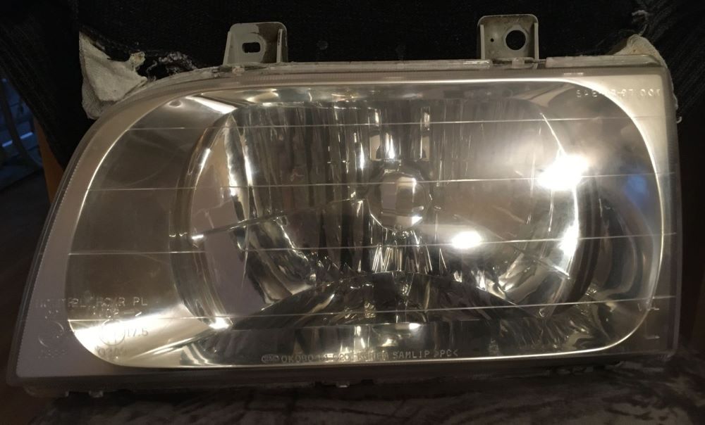

Где-то так. Но всё равно на свет видны следы от пескоструя по всему верху и низу стекла. Надо шлифовать глубже. Наждачка от 400 до 2500.

А я плёнку наклею, от комаров. biggrin.gif И даже в таком состоянии стекло съедает около 30% света. blink.gif

Как говорил наш великий сатирик Аркадий Райкин,- а улучшать можно до бесконечности. Так как дорога достаточно глубоко въелась в стекло, провёл ещё один сеанс обработки наждачкой,- 600/1000/1200/1500/2000/2500. И затем химическое полирование, паром какой синей жидкости. Набор купил на озоне. Результат просто шедевральный. ladosi.gif

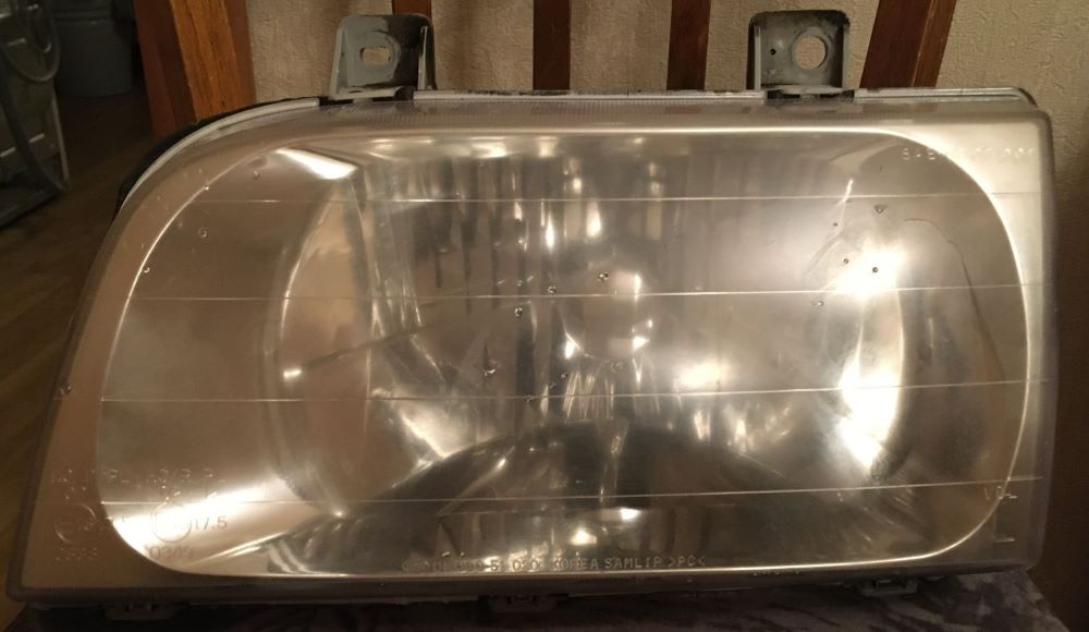

Сделал вторую фару. Наждачка, вода (много воды) и химия. Новые можно было не покупать.Прикрепленное изображение

Только не забыть покрыть лаком. А то на год не хватит.
И лампы вот такие воткнуть: Светодиодные лампы MTF light Dynamic Vision Ver. 2.0 H4/H19 2750 Lm 30W 5500K 12V (2 лампы)
