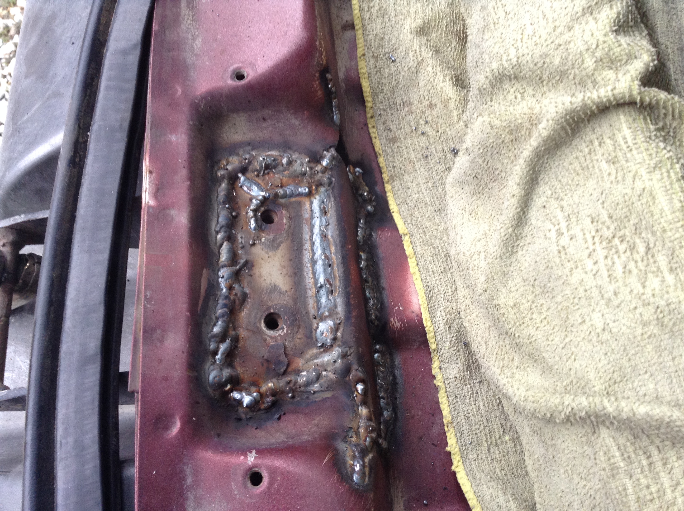

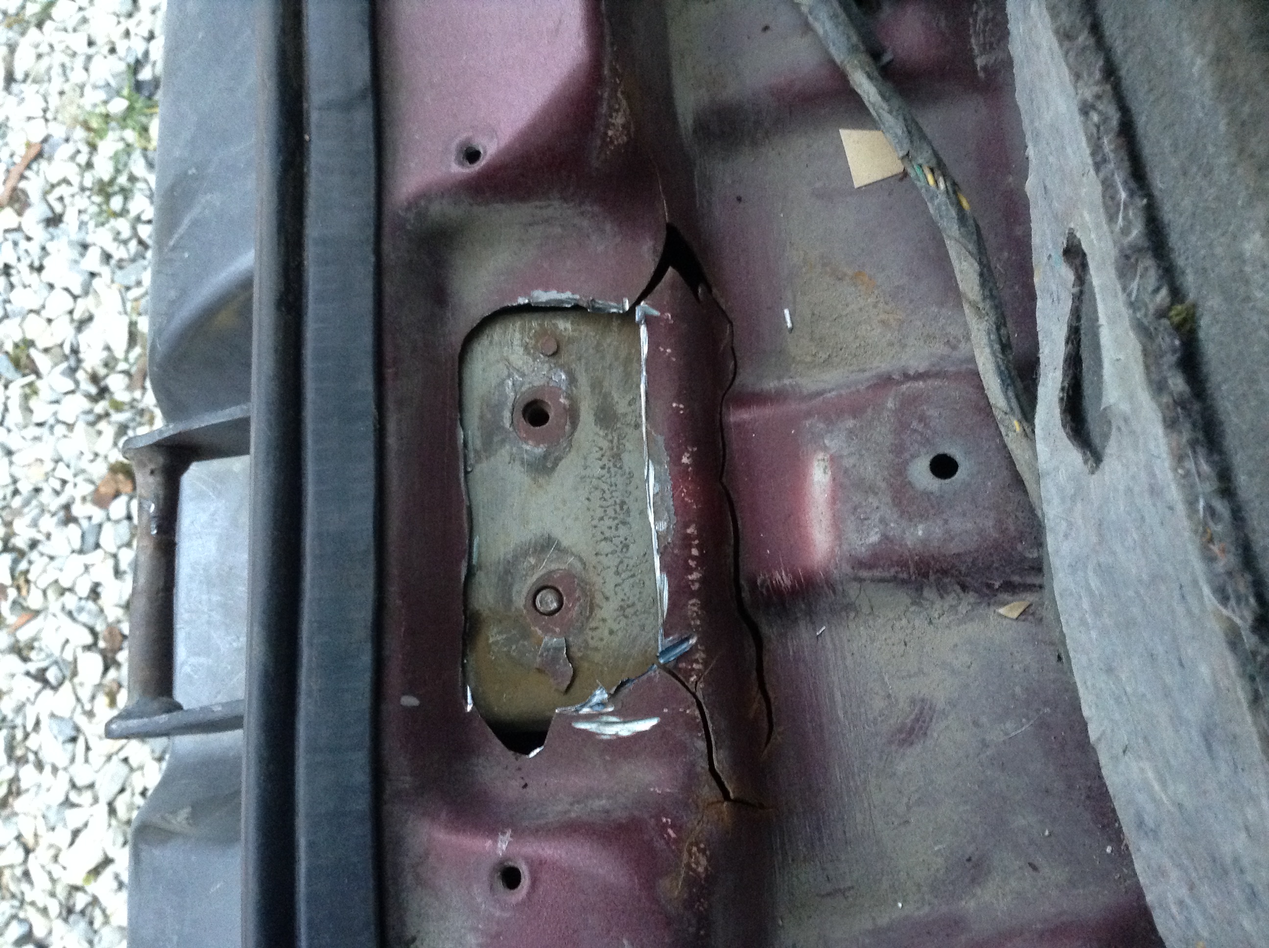

В общем месяцев несколько назад решил я подтянуть ослабшую скобу замка багажника. Как то она не крепко стояла, в итоге голова одного из двух болтов осталась в головке. Решив подождать до весны я про эту хрень благополучно забыл. Вчера во время замены масла выявилось, что одно из передних креплений защиты лопнуло пополам. Поскольку все равно пришлось вытаскивать сварочник (да и вроде как весна пришла) решил заодно извлечь отломок болта из скобы.
Разобрал пластик и тихо sensored.gif потому что металл вокруг пластины к которой фиксируется скоба больше напоминал разбитую тарелку, чем железный кузов. Ржавчины при этом там практически не было.
Смеркалось. При помощи жены богарина убрал всю мелочевку.
Утром раскатал шланги-провода и начал восстанавливать порушенное. Хрен его знает как форумчане умудряются варить гнилые кузова электродом, проволокой еле-еле на минимальном токе смог собрать воедино всю эту разруху.
Вырезал из остатков выхлопной трубы кузок железия, смастерил шаблончик по которому вырезал накладку, ну и обварил ей самое ослаленное место.
Потом всё это безобразие обезжирил, помазал цинкарем и задул из балончикаприпасенного для покраски фаркопа.
Собрал машину обратно и выяснилось, что толи дверь просела, толи площадку я подтянул выше чем она была, короче говоря прилось болгаркой чутка снять сверху скобы, чтобы не била в замок.
Вот такое вот выдалось утро. Параллельно заменил уплотнитель на нивский (ой и убогое подобие нашего скажу я вам), починил крепление защиты и нашел в багажнике в заднем правом углу крыла слой глины толщиной в полсантиметра...
