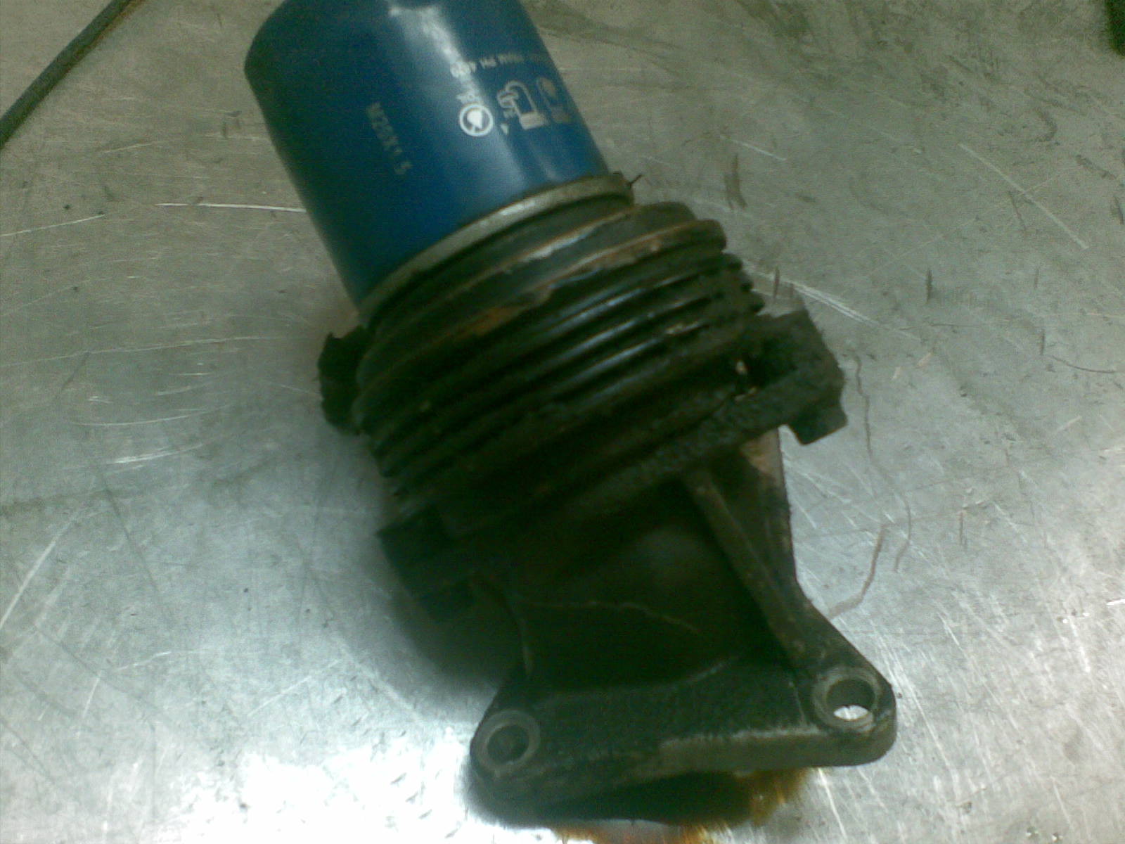

Вот этот механизм,-который поливал правую опору двигателя -маслом...

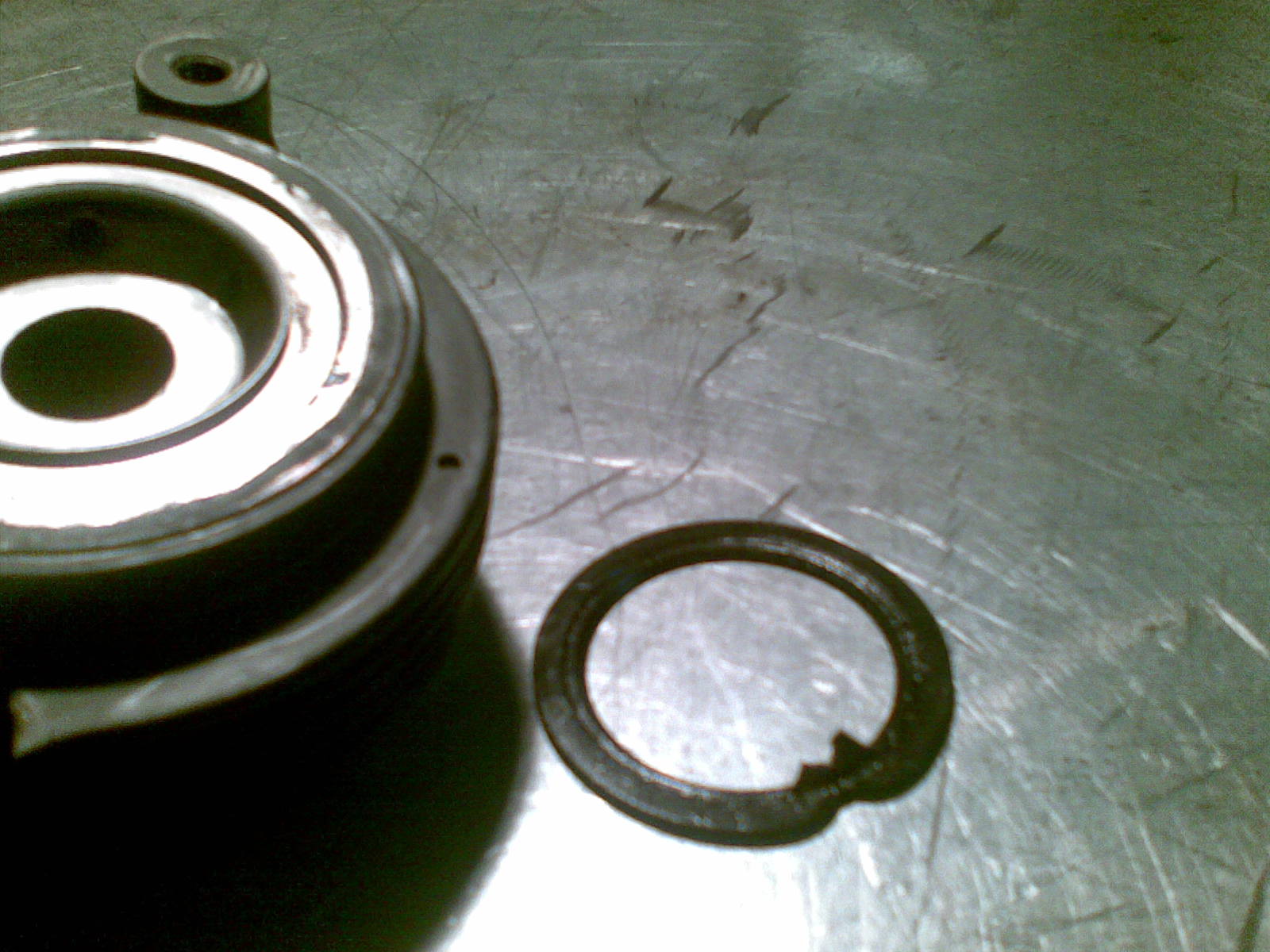

...а вот и причина течи! только я не совсем понял - почему она "завернулась" внутрь dumai.gif (сама резинка задубевшая уже давно...)

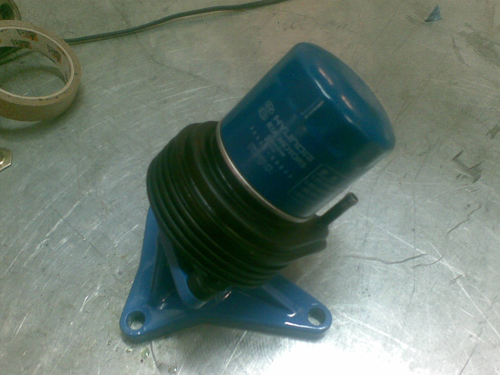

Вот такой (модный smile.gif )получился теплообменник! кронштейн покрасил жаропрочной краской для блоков цилиндров(стрельнул у пацанов с ВАЗовской агрегатки...), поменял 3 резиновых колечка и на -"место"...накатал уже-300км-течи не обнаружено!
Странно - нема у меня такой -3-ей резинки dumai.gif На схемке надо глянуть.....
serg898
post Mar 11 2009, 08:30 PM
Сообщений: 721
Регистрация: 13-February 09
Из: Самара
Пользователь №: 5,955
место дислокации: Самара
2-а колечка на кронштейне,1-о меж теплообменником и кронштейном (в сечении вот такая q )её новую найти не удалось,-подошла от сорентовского м/ф wink.gif (б/у конечно - но деваться было некуда...) smile.gif
