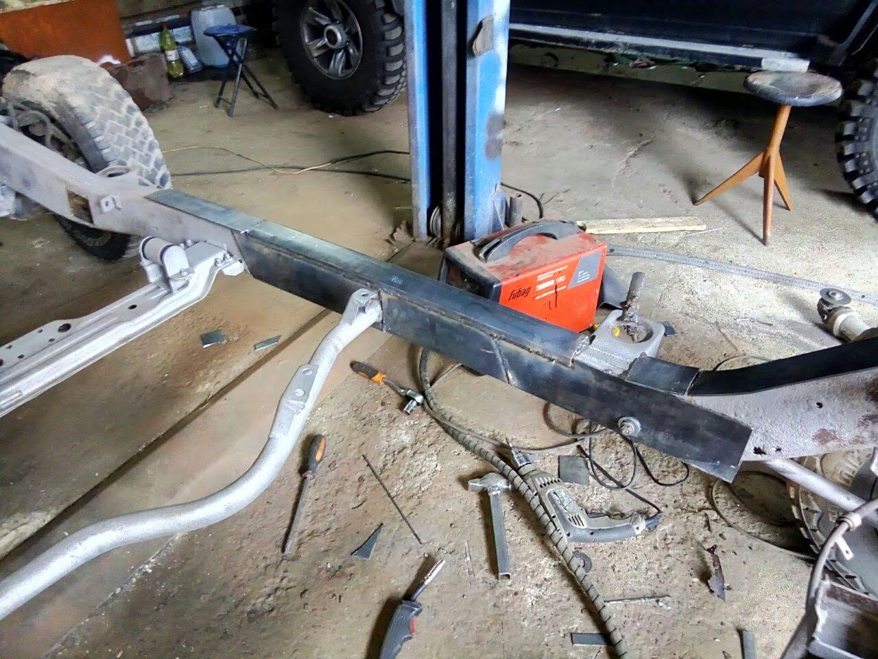

Всем привет. Спрошу здесь. Сгнила рама с внутренней стороны там, где бак. Вопрос: чем варить, как и есть ли в этом смысл? sad.gif

Если машина нужна - варить если есть к чему, либо заменить целиком поврежденный участок, опять-таки если остальное живое, если вся рама в очень плохом состоянии - замена рамы целиком, если машина не нужна - издеваться от проблемы не вкладываясь в ремонт рамы

Вряли смогу найти даже кусок рамы. Каким металлом латать предпочтительнее?
post Apr 19 2022, 01:06 PM
Сообщение #27
Сообщений: 3,997
Родной металл 120х60х3. Я обваривал уголком 35х35х4 по всей длине и зашивал вставками из листа 4 мм. На Драйв2 много отчётов и мой то же там. Открываешь Киа 1 поколение, ремонт рамы и балдеешь. https://a.d-cd.net/oF5tg8MgoOTtPD_d8hIZUSEkL50-1920.jpg

Бяда на кривых изгибах рамы . Там больше надёжи на большие плоские пластины по боку рамы .

Комплекты железа в размер продавали. Х. З. вроде питерские. На драйве и лекала были на весь хвост. B020.gif
https://drive2-ru.turbopages.org/turbo/driv...98997656420500/

Мне так лепили. В живых только передняя част осталась.

Оптимально конечно кузов поднять.. Простучать всю раму и усилить- проварить где необходимо. У меня такой возможности не было. Связался с поэтапной заменой участков рамы. На земле.. Сам. И электродной свркой.. Профиль нашел 3х мм.. Но скрестить новый металл с остатками старого сложно.. И не надолго.. Потом "пошел" перед рамы.. Места креплений на кузове... В общем если еще на годика два или три оставлять авто.. То отделять кузовок. Вложиться и все подварить.
