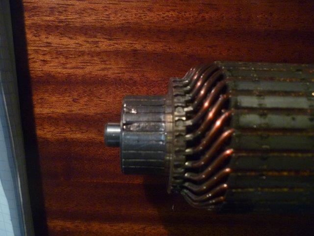

Автор: ВладБ Jul 8 2010, 11:02 PM
Всем здраствуйте!
Сегодня снял стартер (после долгих плясок с бубном...
), и, разобрав его обнаружил практически под ноль выгоревшие контактные щетки (которые с косой к "+" контакту). Можно ли поменять только щетки или это попадалово на новый стартер? И где взять их в Питере?
С уважением...

Автор: ВладБ Jul 9 2010, 04:09 PM
Нашел комплект щеток на Басейной 38 в СтартСервис - цена 450 р. на Mando который 0К956...
и 150 за установку/сборку, поскольку точечной сваркой не обременен...
Осталось собрать!

Все верно. щетки стерлись. стартер сам снять не смог, не придумал как подлезть к одному болту. На просторах интернета нашел статью про аналогичную проблему у одного из владельцев. он пошел по пути снятия всего что мешается сверху. но такой вариант меня не устроил и пришлось ехать на сервис. там стартер сняли достаточно быстро, открутив этот злополучный болт сбоку. щетки подобрал в ближайшем магазине

всё подтвердилось щёткам полный абзац, сейчас всё оккей, весь ремонт вместе с запчастями 3200р.

Автор: gendos May 14 2011, 08:31 PM
Во время замены сцепления решил разобрать стартер и пришел от увиденного в ужас внутри все в ржавчине как будто он года два лежал в луже две щетки из четырех еле еле ходили в пазах после прочисткисмазки и сборки работает как бешенный.

Автор: vladimirilich Aug 2 2012, 11:25 PM
Привет всем!Пришел вчера утром в гараж,собрал все на дачу ехать,поворачиваю ключ-опа ни крутит.Я к аккум,вроде норма,лампы даже не тускнеют,все равно подзарядил-фиг там.Пошевелил клемму от замка-ноль,потом надо было по делам уйти.Вечером почистил клеммы-опять ничего.Позамыкал клеммы как мог(не подлезть),искрит но стартер не крутит.Принимаю решение снимать,как это было напишу в другой теме.итак стартер снят с соседом соединяем от аккум- на тебе работает.Разбираем,щетки по 1см кроме одной(не должно быть причиной)обмотка подгорела но на мой взгляд не критично,пластик внутри в двух местах расплавился.Грязи конечно много.Все вымыл,завтра соберу.Че то на него мало подозрений,если только масса которая на корпус( Про нее узнал когда снимать начал),или замок не дает сигнала(обрыв?).А симптомы были такие щелкает только в замке,под капотом тишина полная.
Автор: vladimirilich Aug 3 2012, 09:40 PM
Продолжение камасутры.С утра обошел трех спецов-кто что говорит,последний сказал работать не будет,статор за ротор цепляет,хотя втулки хорошие.Я купил-подобрал щетки,подходят от 08 большой стартер(так продавец сказал),по толщине чуть меньше,по ширине точатся.Обмотку статора замазал герметиком для глушителя,в гараже был(говорят лак спец есть для таких случаев)Все собрал,понес на стенд проверять,там 2.5 часа ждал но стартер заработал резвее чем был.Поставил все назад-и вот оно счастье - завелась.И так резво крутит,даже под нагрузкой.Еще спецы говорят,что стартер после ремонта долго не живет,врут поди?
Автор: Виктор Aug 3 2012, 10:33 PM

Всем привет. Вот и меня настиг СТАРТЕР!!! В прошлом году начал выеживаться, но только по теплу , заводился с третьего- пятого раза. Начитавшись ужасов со съемом, отогнал с к "СПЕЦУ" - не проверенному, он за пол дня управился содрал 1500 или 1000 уже не помню, сказал что все нормально, только смазал его. Я проверять не полез, т.к. завелся с полпинка. на след-й день утром кирдык, машина не завелась, пока я не почистил клеммы, на мой вопрос ему "что ты делал?" промычал что-то типа "у меня все нормально было... не знаю" . Блин считал его нормальным, ладно плюнул на него, но теперь точно никому его не посоветую и сам туда ни ногой. Так и ездил, заводился с третьего пятого разап, но в этом году стартер достал меня , поехал в к проверенному парню , но у него очередь на месяц вперед, в общем определили , что - бендикс, заказал и в субботу полез. Честно сказать съмом стартера больше пугаюли, но вместе с тем спасибо ФОРУМУ, много нюансов описано, зная их уже легче снимать. Снимал снизу , открутил кардан, снял толкатель/ сцепления, чтобы не мешался, два внешних болта открутил и открутил самый дальний болт с помощью кардан-вставки и удлиннителей, со стороны коробки. Немного мешается дырявая площадка на раме , прло нее Пацырь писал, он ее отогнул, я ее не трогал , хотя очень хотелось
Потом стартер вынимается немного повертев его в простраснтве.
Стартер у меня КИА номер 36100-2Y100, разобрал, в передней крышке у меня игольчатый подшипник, в задней вутлка - как проверить или вернее какой должен быть люфт ???
Сменил бендикс номер точно не помню , если нужен могу выложить позже. Заменил болтики крепления втягивающего, они под звездочки, один из них мне мозг попудрил. там размер не понятный, 4-я звездочка маленькая, 4.5 уже большая, в общем поменял на винты диам 4мм и длинной 20мм, родные длинна 22мм. И наткнулся на замену щеток, надо было сразу сообразить и заказать , номер по Экзисту 36170-2х000 - но по рисунку они показаны в середине стартера, а у меня они находятся в конце

Автор: Sergeigrad Oct 15 2012, 01:11 PM
- немного задумался , может на Экзисте все-таки "схематично" показано??
Попробовал поискать наши щетки на замену, но меня смутил вопрос их припаивания к контактам?? Да и что-то все щетки , котрые видел в магазе какие-то очень большие, их вроде обточить можно, но вот припайка и отпайка от родных пластин , что-то мне не внушает доверия.
Все , пошел купил родные щетки, вернее заменители 450р. Ура!

Недавно отремонтировал стартер.
Старый стартер крутил очень медленно, ибо втулки в нём износились и ротор цеплял за статор.
http://fotki.yandex.ru/users/anton0381/view/953385/
Купил запчасти, сразу поменял бендикс и втягивающее, чтобы не лазить потом.
Зачем я стал чинить стартер, а не купил новый или с разборки? Стартер с разборки, особенно со Спортажа каких-нибудь дремучих годов, может быть ушатан не меньше чем мой. А новый стартер стоит денег, если не брать в расчёт продукцию сомнительного качества.
Вот нащёлкал фоток. Втулки и щётки на фотках типа "оригинал". Они чуть подороже чем заменители. Заменители стоят совсем копейки:
B140555 CARGO - втулка
140349 CARGO - щётки
B140429 CARGO - втулка
При ремонте есть только одна особенность не описанная в книжке. Нужно подобрать по толщине шайбы, обведённые на рисунке:
http://fotki.yandex.ru/users/anton0381/view/953396/
У меня шайбы были либо частично потеряны при предыдущих "ремонтах", либо так сносились, что ротор нехило ходил туда-сюда. Короче, я поставил туда одну родную шайбу плюс самодельную бронзовую. Бронзовую поставил где она будет меньше изнашиваться.
Щётки приварил к отросткам старых проводов. Варил угольной щёткой, подключенной к такому трансформатору. Можно варить обычным сварочным аппаратом, только ток нужно сделать поменьше.
Выводы с щёток обмотал лентой ФУМ и обмазал сверху лаком.
http://fotki.yandex.ru/users/anton0381/view/953383/
Думал затянется недели на 2-3....
Ну вот прошло 1.5 года и этим щеткам от Шевроле кат номер 93740997 пришел полный пиндец, одна вообще в 0 стерлась, и наверно она и выжгла кусочек ламеля на якоре.
Насколько это страшно, можно поменять якорь или все ... новый стартер брать?
Щетки которые выдержали 1.5 г.
А симптомы были след-е , сел вчера в машину, стал заводить , а стартер как-то еле-еле со скрипом повернулся пару раз и встал ..... Поворачиваешь ключ , тишина, гаснут часы и магнитола ... наверно в этот момент и подплавила ламель на якоре...
Кстати достал старые щетки, не знаю уж когда их ставили , но думаю с завода . Так вот они отходили наверно 8 лет (хотя не очень верится, мож их и меняли) и при этом у них остаток около 2-3 мм , а новые корейские , как писал выше 1.5 года и в хлам...
Еще вопрос , если брать новый стартер, может взять от АКПП , который 1.4 кв? Он встанет вместо нашего 0.9кв?
Да кстати, снял стартер снизу и вынул его не откручивая кардан.. Прошлый раз по-моему откручивал..
