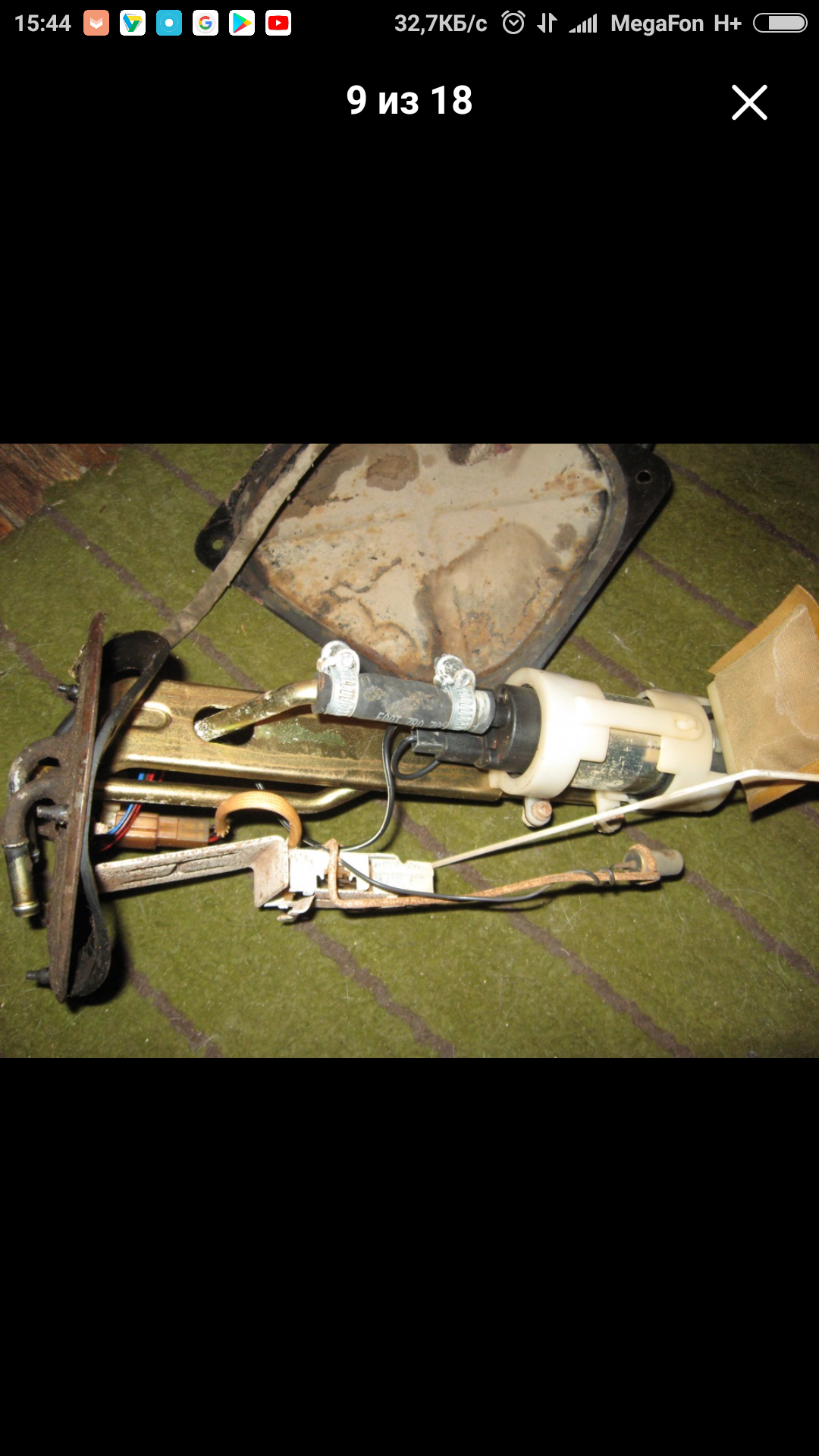

advokat
post Jun 3 2018, 04:53 PM
Сообщение #270
Сообщений: 186
Регистрация: 15-June 08
Из: Чебоксары
Пользователь №: 5,487
место дислокации: Чебоксары
Цитата(mike482 @ Mar 23 2010, 05:59 PM) *
писал уже выше.
А и B взаимозаменяемы и устанавливаются на машины до 99 года
С и D тоже взаимозаменяемы и ставятся на машинки после 99 года.
промежду собой баки не заменяемы, точнее внешне они одинаковы, а различие у них внутреннее. точнее на дорестайл можно поставить новый бак, а вот на рестайл бак с индексом А и В поставить можно но поплавок будет упираться в стенку заборного стакана и указатель будет показывать минимум четверть бака.
"думаю проще сделать так - выкрутить насосную сборку и поглядеть на нее, если она короткая - то бак можно ставить любой (только не пластиковый), а вот если длинная то бак нужен с индексами С или Д."
на фото длинная насосная сборка. Изгиба быть не должно!!!! это мы его немного гнули, когда впихнуть пытались
Купил новый бензобак 0K01842110D, достало уже насосы менять и форсунки 3 раза за сезон летний промывать от ржи. Машина 1994 года и у меня стоит бак 0K01842110A, но такой уже не выпускается. Продаются только баки 0K01842110D и у него естественно стакан под топливную сборку смещен, как про это уже говорили. У меня топливная сборка прямая и я так думаю, что она будет упираться в верхнюю часть стенки стакана, хотя выше писали, что мол прямая насосная сборка подойдёт под любые баки с индексами A,B,C,D. Что то я сомневаюсь или я не прав? И кто всё-таки поподробнее расскажет, как вместо бака с индексами A или B ставил бак с индексами C или D и что делал со старой насосной сборкой? Мне нужен дельный совет.
У меня в один в один такая же прямая топливная сборка стоит, как на фотографиях. В интернете нашел.Прикрепленное изображение Прикрепленное изображениеПрикрепленное изображениеПрикрепленное изображение
А это длинная, которая как раз на бензобак с индексом D (0K01842110D) ставиться, я так понимаю.
Kia Sportage 1994 г. 2 л 8 кл SOHC, кореец

advokat
post Jun 4 2018, 12:45 PM
Сообщение #272
Сообщений: 186
Из: Чебоксары
Цитата(Александр 533 @ Jun 3 2018, 04:11 PM) *
У меня есть сборка нового образца, могу отфоткать и образмерить. Если нужно конечно.Там переделок, я так думаю - с гулькин клюв. И не нужно денег тратить.
Вот мне и интересно, какие переделки производились с топливной сборкой при замене бака с индекса A на индекс D. А переделывать придется датчик уровня топлива - от крышки откреплять и на винтах смещать в сторону заборного стакана, или же сам новый датчик покупать изогнутый по цене 1650 руб., а чтобы насос сместить, придется также все крепление насоса от крышки высверливать, т.к. держится на контактной сварке, и смещать опять же в сторону стакана и крепить на винтах.
Сегодня сниму старую топливную сборку и примерю к новому бензобаку, а заодно попробую промерить на сколько смещен заборный стакан в новом бензобаке по отношению к старому.
Колхозить что то не хочется и изобретать велосипед, когда кто-то уже менял бак с индексом A на индекс D. Их бы советы бы услышать, хотя возможно они давно уже на форуме тут не сидят, т.к. продали свои машины.

mike482
post Aug 8 2018, 11:11 AM
Сообщение #273
Сообщений: 2,145
Регистрация: 27-March 08
Пользователь №: 4,826
Доброго дня.
в выходные как раз этим и занимался.
менял бак с буквой "В" на бак с буквой "D" (лет 10 назад была обратная замена)
насосные сборки одинаковые. разница только в датчиках уровня топлива. - так что ничего высверливать не надо. достаточно открутить 2 гайки под головку на 7, снять датчик и разъединить разъем. собирать в обратном порядке.
короткий датчик в новый бак не лезет, пытался впихнуть минут 15 и ничего не получилось.
заменил датчик на длинный и все встало замечательно.
фотки датчиков, баков - тут
PS кстати оказалось, что сеточек (грубых фильтров) в продаже дофига. например NSP042321746090 (и аналоги, стоимость от 50 рублей) - в комплекте даже есть стопорная шайба.
ну и отдельно нашел шайбочку стопорную - 23229-16010.
