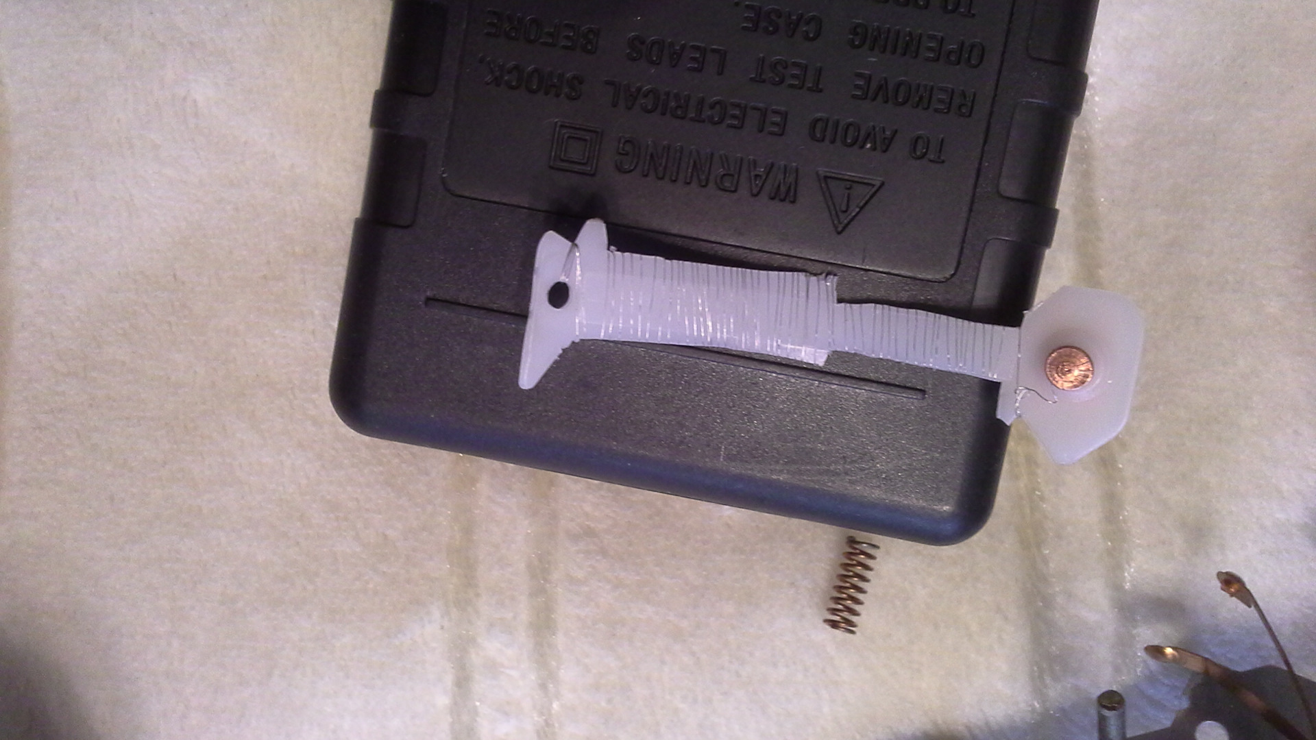

Привет Саша, перемотал это как? Фоток нет?
Я в раздумьях что делать с датчиком. Родной издох, протерся весь, покупать новый - жаба не то что душит, расстреливает. Поставил от ВАЗ, сопротивление подогнал, но выяснилась засада, наш датчик работает в обратную сторону по сравнению с ВАЗ. Мало того, что характеристика датчика не линейная, так теперь она у меня наоборот работает, кривее некуда. Полный бак показывает, а стоит истратить литров 15 и на указателе уже ноль. Вот и думаю что дальше делать. -------------------- |

Спасибо. Нужно посмотреть в продаже. я отписывал на Драйв2 в бортовом журнале "Как я провёл лето". Вкратце так: купить волговский, разобрать, смотать проволоку, отрезать, как положено по сопротивлению, https://www.drive2.ru/l/486917625922715669/ потом : "Пришлось немного посчитать, датчик разобрать, проволоку смотать, основание порезать немного и снова намотать (но уже 1/3 часть, т.к. нужно 110 ом при пустом баке). Не было времени поиграть подольше поэтому немного херовато вышло. От полного быстро падает, а потом долго висит возле нуля. Позже пересчитал и понял, что резать основание под обмотку нужно на 4 сектора, тогда каждое деление на датчике будет соответствовать 15 литрам (110, 56, 31, 13, 0.). И каждый сектор нужно считать на ширину, чтоб обмотка легла равномерно." сальвадор дали отдыхает. ![]() ![]() -------------------- Sportаge 2005, гранд, МКПП, бензин, 128 л/с, 16 кл. Калининград, лето - BFGoodrich All Terrain - T/A LT215/75/15 KO2, зима Marshal- KC 11 215/75/15, шиповка, всё на нивской штамповке, стальное брюхо 4 мм из 4 частей, силовой передний бампер, хай-джек, лифт-мейт, хабы - болтики "а-ля Тамбов".
