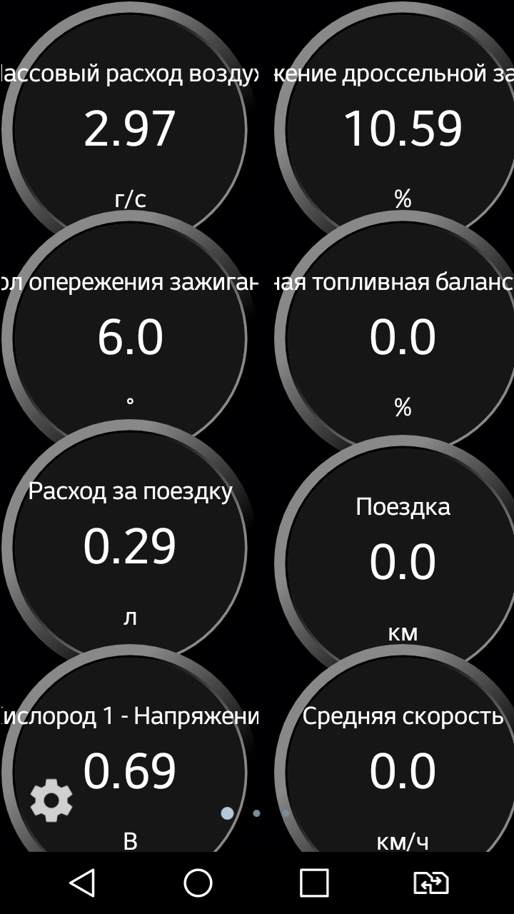

Чёт 505я лямда пи..врёт B228.gif .На холостых от 1.1 до 1.22 л/ч выдаёт.По трассе 10
-12 1111480105.gif .Напряжение от 0.1 до 0.75(0.8) по графику.Помню было до 0.9 на родной.Греется быстрее и чаще( виска врубается при 94х).Перелив от лямбды?
blink.gif Бензин ГПН..
Показания на прогретом:
Обороты 840
Расход моментальный 1.12-1.18 в час( бенза)
Нагрузка 2.75%
Воздух 3.43-3.6
Угол опережения 0.5-4.5

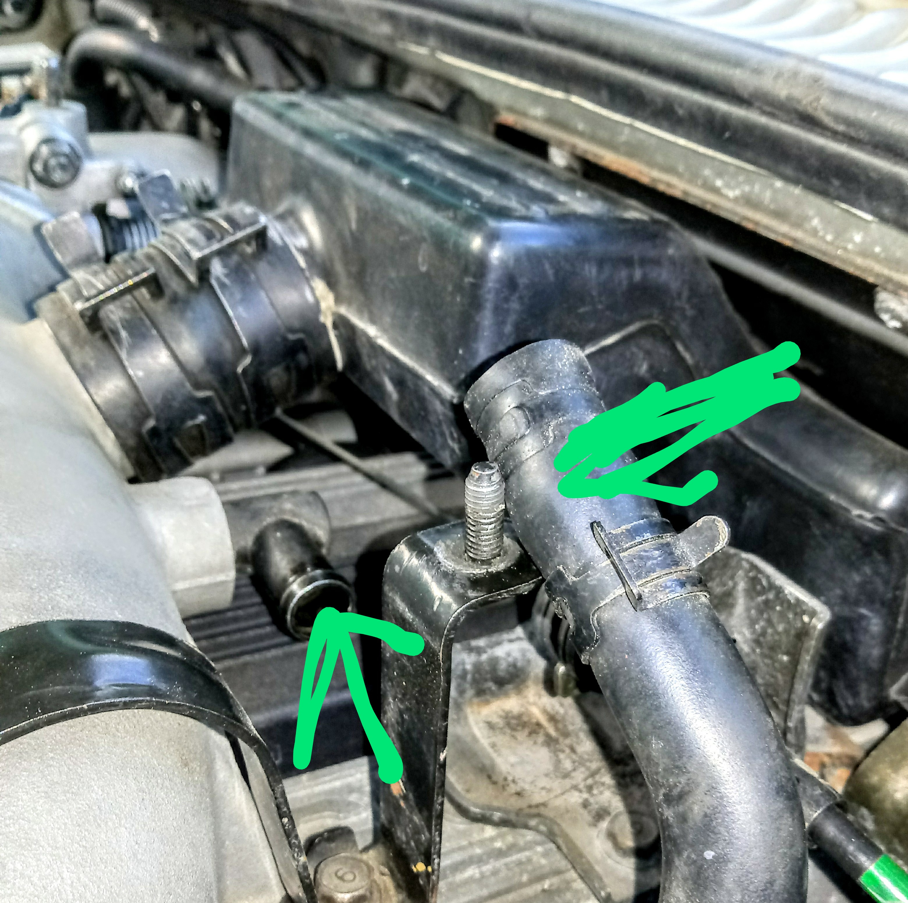

А теперь фокус:Прикрепленное изображение или вынуть щуп B198.gif
Обороты 840
Расход 0.85-0.9
Нагрузка 1.96
Воздух 2.9-3.0
Угол -2 -0.5
С коллектора ничего не чувствуется при затыкании пальцем, в шланге медленно набирается вакуум.Но параметры сохраняются B228.gif .Щуп просто приподымал.
Уходят к первоначальным при опускании щупа или шланга обратно.
В обоих случаях обороты набирает нормально blink.gif .

Этот шланг на вход воздуха в клапанную крышку, я так понимаю, чтобы потом с картерными газами смешивался этот воздух. Обороты занижены, вот и расход мал на ХХ. Должно же быть 880. А если на работающем движке снять клемму с датчика температуры, потом с датчика дроссельной заслонки, ДМРВ на худой конец. Ну и на подсосы проверить. Если есть компрессор для шин, то все просто.

Чёт я на pcv клапан грешу.
Я прав 1111480105.gif , такойже раон стоит B093.gif .
https://www.drive2.ru/l/474659170784641190/...718269534634721

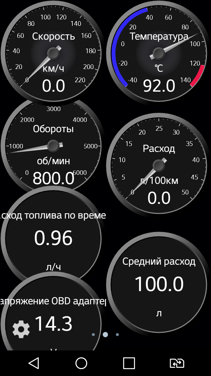

Не, у меня всё таки клапан pcv B020.gif .Удалось взять в В.Луках, в наличии оригинал был.Сейчас поставил:
Прогрет ещё не до конца, холостые чётко 800 стали, воздух меньше 3х, расход меньше литра.На снятие патрубка и вытаскивание щупа не реагирует никак.Что и хотелось B228.gif
Придут упл.резинка, патрубок - заменю.Клапан заказанный в загашник брошу B198.gif .

А что с ним случилось? Резинка задубела и воздух сосало? Или клапан забило/заклинило? Хотя мне кажется второе))

Походу не перекрывал как надо.В ДВС сильное разряжение было.Сейчас не такое, при вынимании щупа не шипит.
У оригинального шток немного с тремя гранями, на китайце просто цилиндр.
