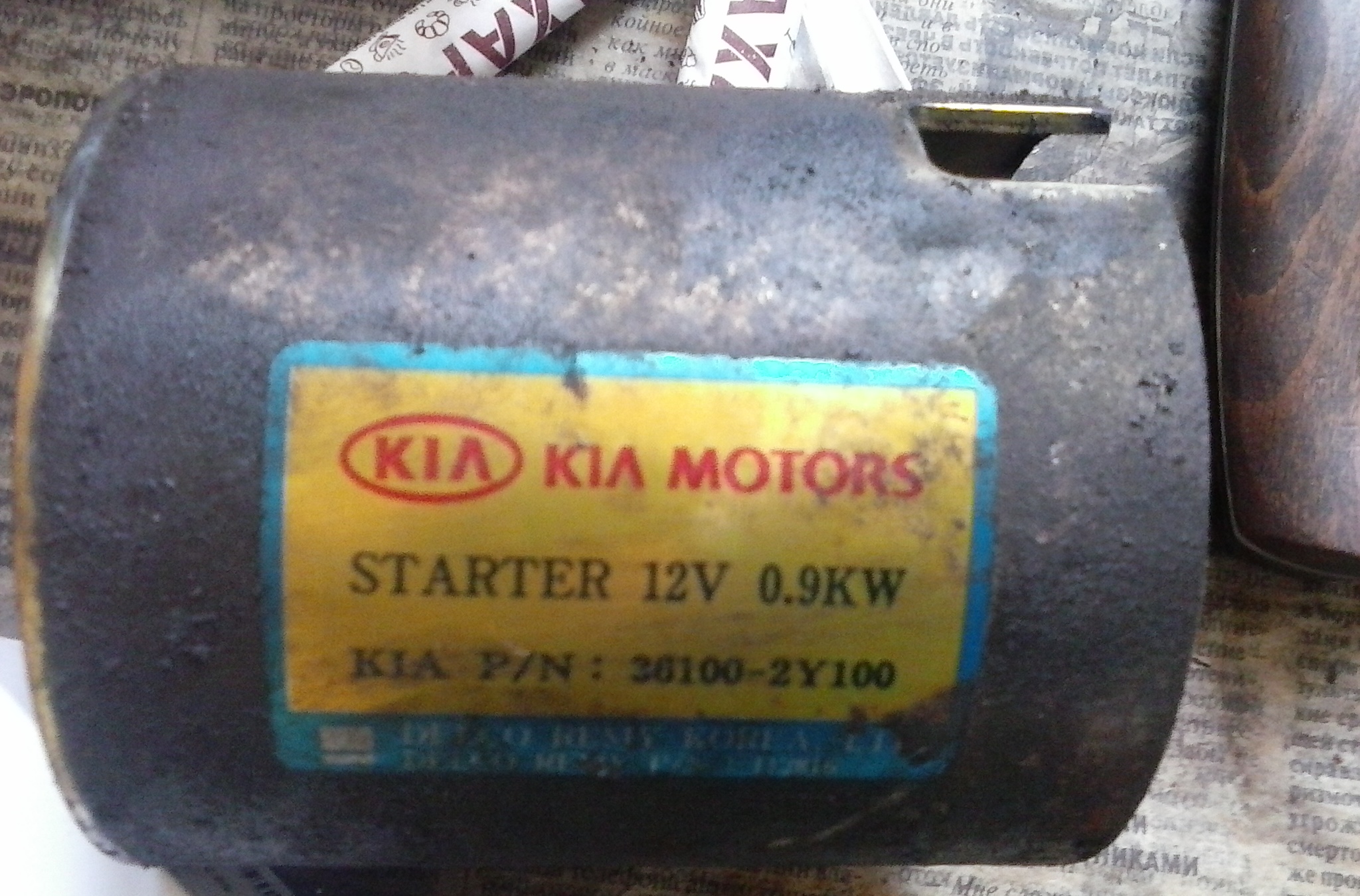

post Sep 1 2022, 09:20 PM
Сообщение #373
Сообщений: 358
Регистрация: 10-April 11
Из: КУРСКАЯ ОБЛАСТЬ
Пользователь №: 9,379
место дислокации: KURSK
Цитата(Maklay @ Dec 13 2012, 12:57 PM) *
вчера вскрыли мне стартер а там точно такой же бендикс (93740994 "DAEWOO"/ "GM" / "MANDO" / "PARTS-KOR" (от 350 до 1800) или 231789 "CARGO" (от 450 до 500) - от стартера № 96618789 - ДЭУ матиз).
поскольку времени не было совсем, а машина как всегда нужна на ходу пришлось за него на рынке выложить рупь..
сегодня посмотрел его на сайтах, возможные замены по номерам:
Ценник от 167 до 1800 р. с ожиданием 1-2 дня.
- 3-5216-W - WAI - 167 с копейками
- A93740994 - ACHIM от 350 до 390
- M3C002 - POMAX в районе 400 (+- 50)
- 93740994 - DUBL в районе 400 (+- 50)
- ZN1048 - ERA / ZEN от 370 до 550
- 31320A78B00-000 / 111911 / 111375 / 93740994 - GM - от 950 до 1800
- возможны другие
ПЫСЫ:
цены могут отличаться, прошу не пинать
всем привет на 16 году жизни развалился и мой стартер вот если кому нужно номер аналога .. Щеточный узел в сборе 600 р== отлично встал без проблем от ШЕВРОЛЕПрикрепленное изображение Прикрепленное изображениеПрикрепленное изображение
