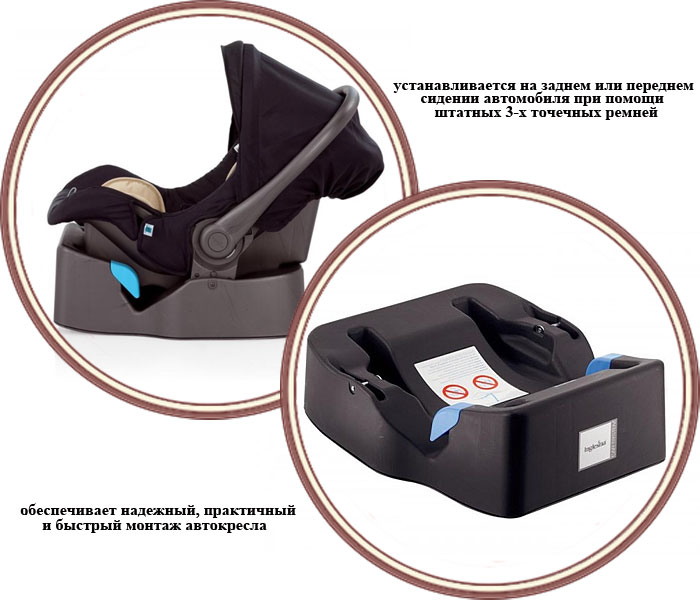

Safety first!(с) Я не делаю проблему, я спрашиваю, может до меня уже нашли какой-нить изящный способ))
А так я вижу вариантов три:
1) махнуть ремни местами (перед-зад) (только не знаю, крепежи там одинаковые?)
2) продается удлинитель ремня для толстых пассажиров (в живую не видел, только в интернете, там как раз см 30, наверное)
3) на мою автолюльку продается база, которая пристегивается ремнём, а на неё уже ставится автолюлька в защелки. Теоретически там как раз см на 10-15 ремня меньше надо, найду в наличии, заеду померить.
Ну и 4) вчера таки получилось пристегнуть автолюльку в машине, но все вообще внатяг, по сантиметрам выкраивали, и я не представляю как это можно будет проделывать с ребёнком внутри люльки biggrin.gif

Согласен. Но эти решения появились уже после того, как я создал топик))
Единственное, в живую не видел таких штук. Китайчину брать не очень охота, на экзисте попадались ниссановские (номер детали: 86848-8J101) но цена... 2800 руб http://www.exist.ru/price.aspx?pid=FAE04AAC&sr=1363
И тоже надо смотреть, мерить, чтобы места соединения на излом не шли.
В итоге, я выбрал свой третий вариант, померил с базой на своё автокресло - идеально входит, даже запас ремня чутка остаётся)) да и по тестам безопасности с базой оценка выше, чем без неё))) ну и монтаж/демонтаж люльки удобнее.
Вот такая:Изображение
Надеюсь, этот топик пригодится ещё кому-нибудь)))
