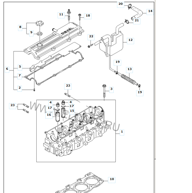

позиция 12 - резонатор воздушного фильтраПрикрепленный файл  __________.bmp ( 1.18 мегабайт ) Кол-во скачиваний: 400

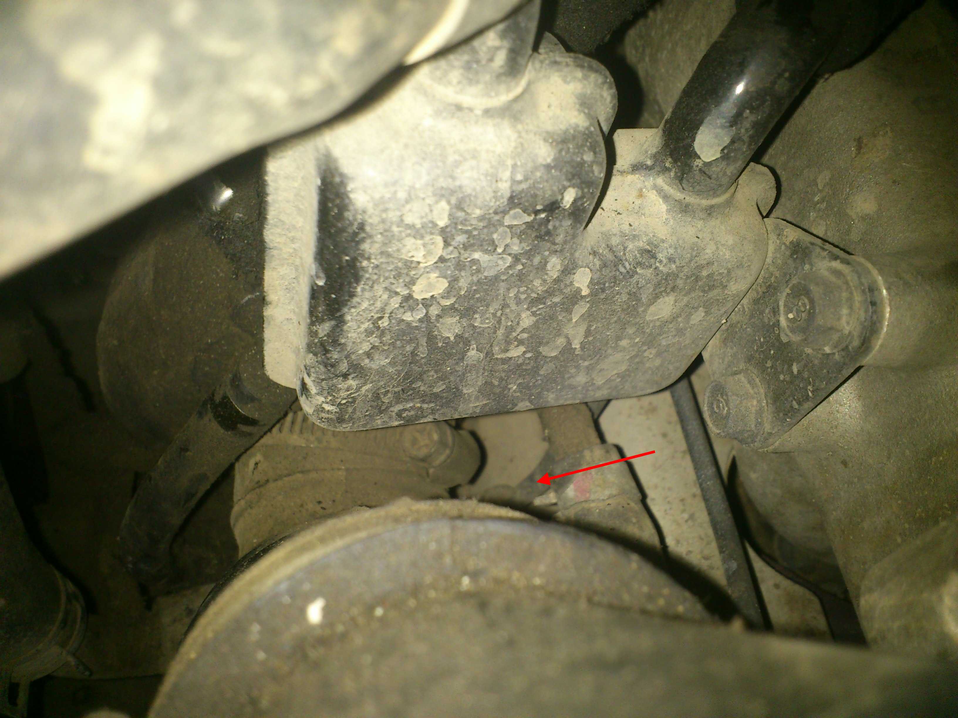

ПростоЖ
post Apr 23 2013, 09:04 AM
Сообщений: 1,950
Регистрация: 15-April 08
Пользователь №: 4,985
место дислокации: Около Перми
Сколько вчера не пытался разглядеть куда же "уходит" трубка, так и не увидел, кронштейн крепления двига мешает sad.gif Прикрепленное изображение. Единственное предположение, что в патрубке слива масла с вакуумника сделан отвод и в него врезана трубка с этого резонатора.

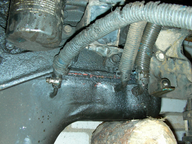

VGB
post Apr 30 2013, 08:04 PM
Сообщений: 183
Регистрация: 6-June 07
Пользователь №: 2,769
место дислокации: Ковров
Если поддон родной, то там три соска. Самый левый на фото - на сапун.

ПростоЖ
post May 1 2013, 08:56 PM
Сообщений: 1,950
