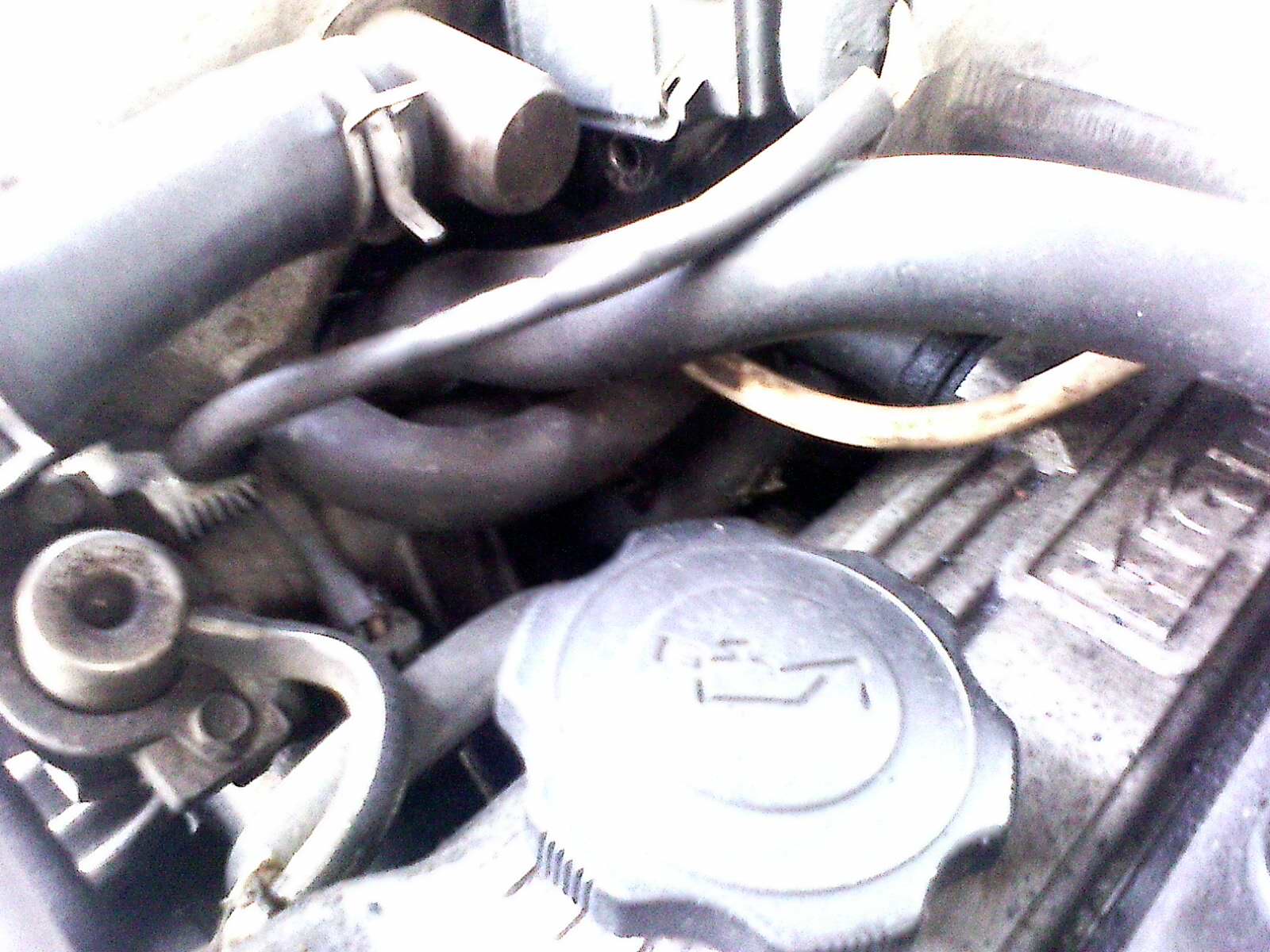

Возник другой вопрос... Посмотрел по картинке экзиста, и удивился. Судя по картинке, трубка из этого клапана должна из него выходить, и пдключаться в металлическую трубу перед дроссельной заслонкой, с противоположной стороны от трубки РХХ... а у меня она вставлена в крышку инжектора, уже после дроссельной заслонки..
Прикрепленное изображениепричем вставлена так, что она под прямым углом перегибается в 2-х местах и получается, что через эту трубку ничего не проходит.
Теперь другой вопрос... как я предполагаю, трубка из которой летит масло, уходит за двигатель и проследить, куда она уходит дальше, возможности нет.Прикрепленное изображение
Я предполагаю, что у меня как то не правильно произведена схема подключения этих трубок.

Трубка с этого клапана подключается во впускной коллектор ПОСЛЕ дроссельной заслонки, как раз где красная стрелка на первой картинке. Судя по фотке - у тебя все правильно подключено.
За двигатель трубка не далеко уходит - к клапанной крышке сзади подключается.

шланг идуший от клапана к впускному коллектору перегнут (на фото не видно, под толстой трубкой справа), т.к. отверстия клапана и отверстие на впускном коллекторе находятся практически в одной плоскости, но разнесены по расстоянию сантиметров на 10 (на фото видно) и из-за этого трубка получается вот такой Z и в углах изгибается... скорее всего у меня трубка не оригинальная.

У нас клапан Г-образный, а у тебя похоже прямой стоит, ну либо отломлен кусочек от буквы Г. Кстати если шланг перегнут это вполне может быть причиной того, что газы через этот клапан не отводятся.
