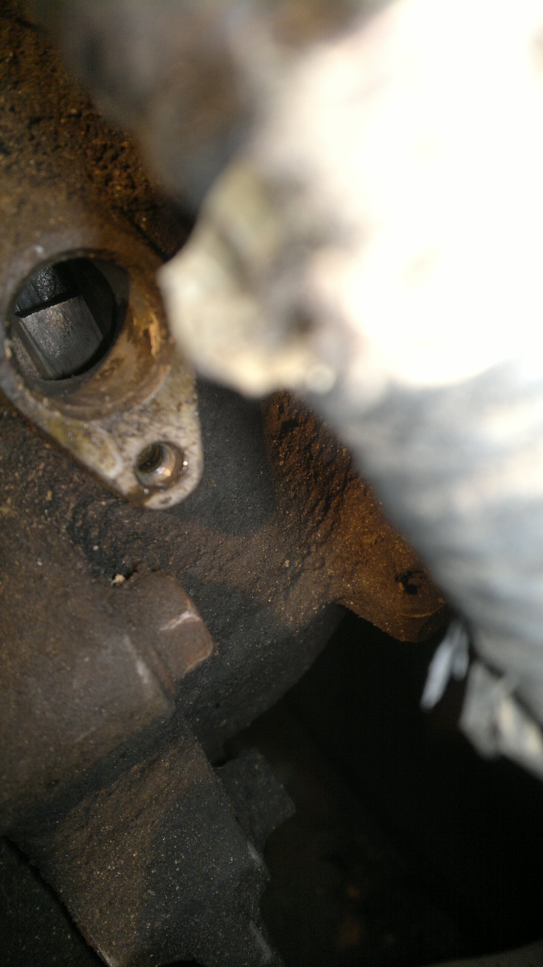

заметил одну вещь, когда менял датчик коленвала: в книжке написано зазор до колеса 1,5 мм+-0,5мм, а у меня там милиметров 8. не знаю как выглядит это колесо.
может кто подскажет или фото есть.
Там, по идее, должен стоять какой-то болт или штифт??
Подскажите, а то машина не на ходу. В пятницу приехал сам, а сегодня весь день заводил, результата ноль.

у меня в отверстии куда датчик вставляется зазор между датчиком и маховиком 8 мм, это нормально. +фото
короче подскажите на маховике что: паз должен быть или выступ, чтобы датчик считывал положение?

хм, посмотрел еще свое фото.
почему может сместиться маховик назад примерно на 1 см? зубья в отверстии просматриваются...
никому нельзя верить, даже себе....
post Apr 6 2013, 10:35 PM
По логике вещщей - на маховике 2 выступа (вот тут зазор будет 0,8). А где выступов нет - 8 мм или больше, и мерить ненужно. Маховик мог сместиться вперед по 1 причине - ты держал нажатое спечление минут 30 и расплавил упорный подшипник коленвала. Поздравляю. Его нельзя поменять как на 2109 за 40 минут. Придется снимать коленвал полностью. А перед ентим - КПП и всё что мешает снять поддон.

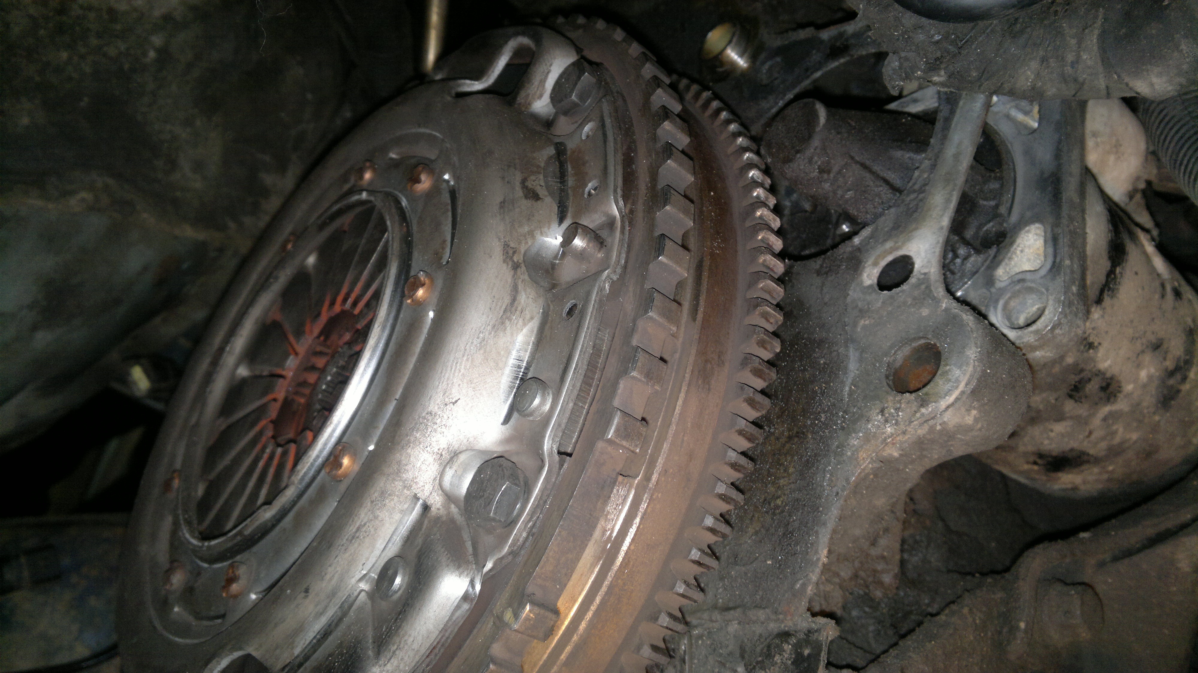

снял коробку, венец действительно сполз по маховику примерно на 1 см еще и метки сдвинулись см на 2. посадил обратно, показалось что свободно, прихватил точками сваркой, собрал, завелась с пол оборота, блин новая так не заводилась (всмысле б.у. новая, когда покупал 6 лет назад). Все заняло 6 часов, снимал один, ставили вдвоем.

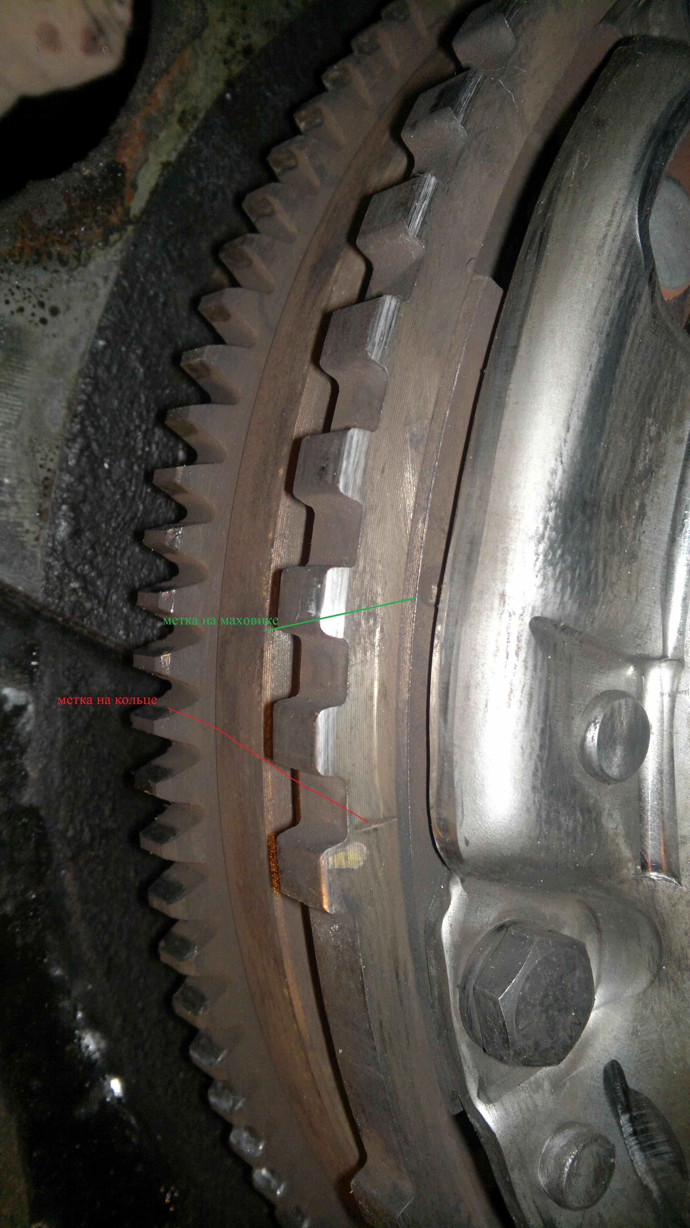

Вопрос к аудитории при обратной посадке кольца угловых меток я совместил метки на маховике и на валу, т.к. посчитал что оно соскочило и провернуло, а может это не так?
на фото видно как было до ремонта.
Вопрос есть у кого возможность глянуть (может на новом маховике) взаимное расположение меток.
В кольце угловых меток 60 зубьев на круг, т.е. 1 зуб - 6 градусов. В паспорте у спортажа угол опережения зажигания 6+-6 градусов и не регулируется (то что не регулируется все они врут). Изначально метки были смещены на 2 зуба, т.е. на 12 градусов.
Вот и думаю в чем причина провала работы двигателя. Заводится супер, ХХ держит, после прогрева не едет пока педаль в пол не нажмешь. Помогает выключение и включение зажигания, но не надолго на пару минут, потом опять не едет.
интересны все мнения, кто что скажет?

Зубчатое колесо счётчика положений коленвала на маховике ставиться так же, как и на нашем автопроме ВАЗ (во всяком случае на 8 клапаном точно). Датчик положения коленвала подходит от Волги, только провод выведен в другую сторону - в сторону выхлопной. Сейчас точно не помню, было такое у Мамонта, он приезжал - считали положение провала при 1 цилиндре в мертвой точке.
P.S.: можно посмотреть здесь http://farsunka.net/sensor/121-datchiki-esud.html
post Apr 8 2013, 08:46 PM
Цитата(MDS @ Apr 8 2013, 05:05 PM) *
продолжение банкета....
А установочных меток или следов установки не заметил?
Не понятно...
... по чем ориентировался при установке? Какие "метки на маховике"? Какие метки на валу?

Перед установкой все было отфоткано. Колесо соскочило с маховика полностью и уже терлось о колокол коробки. Никаких дополнительных меток небыло.
а за ссылочку спасибо, теперь все стало более-менее ясно

да, вот фото меток до снятия
вопрос с работой авто решился, неисправен был еще датчик кислорода (лямбда). Замена датчика убрало все проблемы.
