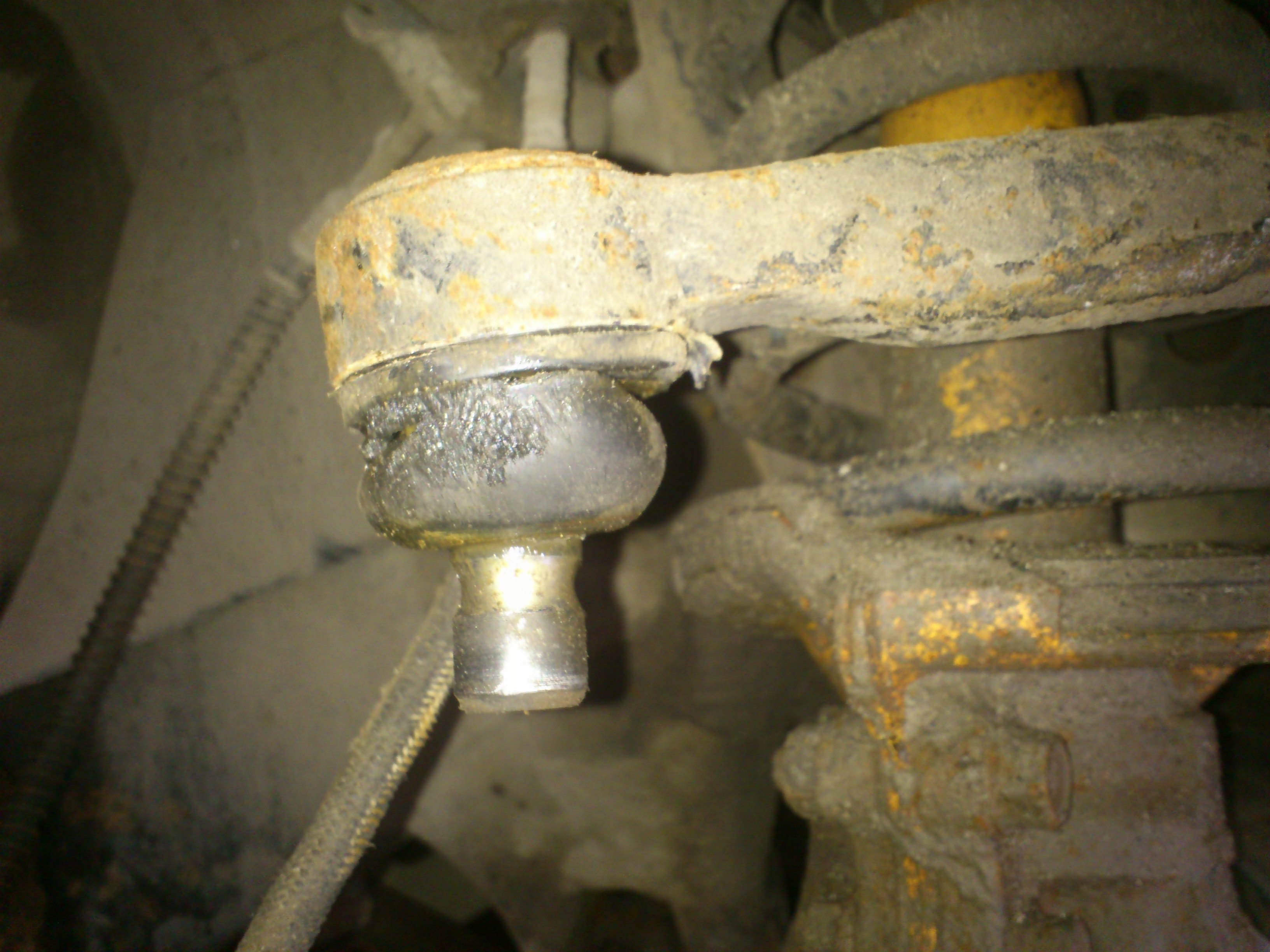

Установил в конце лета верхние рычаги CAR-DEX CAK203, заглянул в марте под машину и...
пыльники на шаровых на обоих надорваны, при чем чуть ли не по кругу(исключая вопросы - нелифтован)Прикрепленное изображение , не если б отдельно пыльники на эти рычаги торговались, заменил бы и забыл, но теперь либо новые рычаги, либо колхозить (то что у нас продают на Волгу, тоже не стоят).
У нас на передке 8 одинаковых пыльников: верхние рычаги - 2 и вся рулевая в сборе - 6. Меняются прекрасно, сам делал, даже б/у-пыльники по бедности перекидывал, было дело.
А какие пыльники нам подходят и где их взять на форуме до сих пор не выяснили!
Может ты поделишься инфой?!

Силиконовые прозрачные от Волги http://autosklad.in.ua/index.php?productID=9444. На верхние рычаги встали хорошо. Скоро расскажу, как отстояли, как рычаги поменяю
А так, мне кажется, пошел со снятым пыльником на рынок запчастей, да подобрал на рядах dumai.gif
Не знаю у кого как, но у меня пыльники на верхних рычагах меньше по посадочному месту, чем на рулевых наконечниках, поэтому замена "не прокатила" dumai.gif
