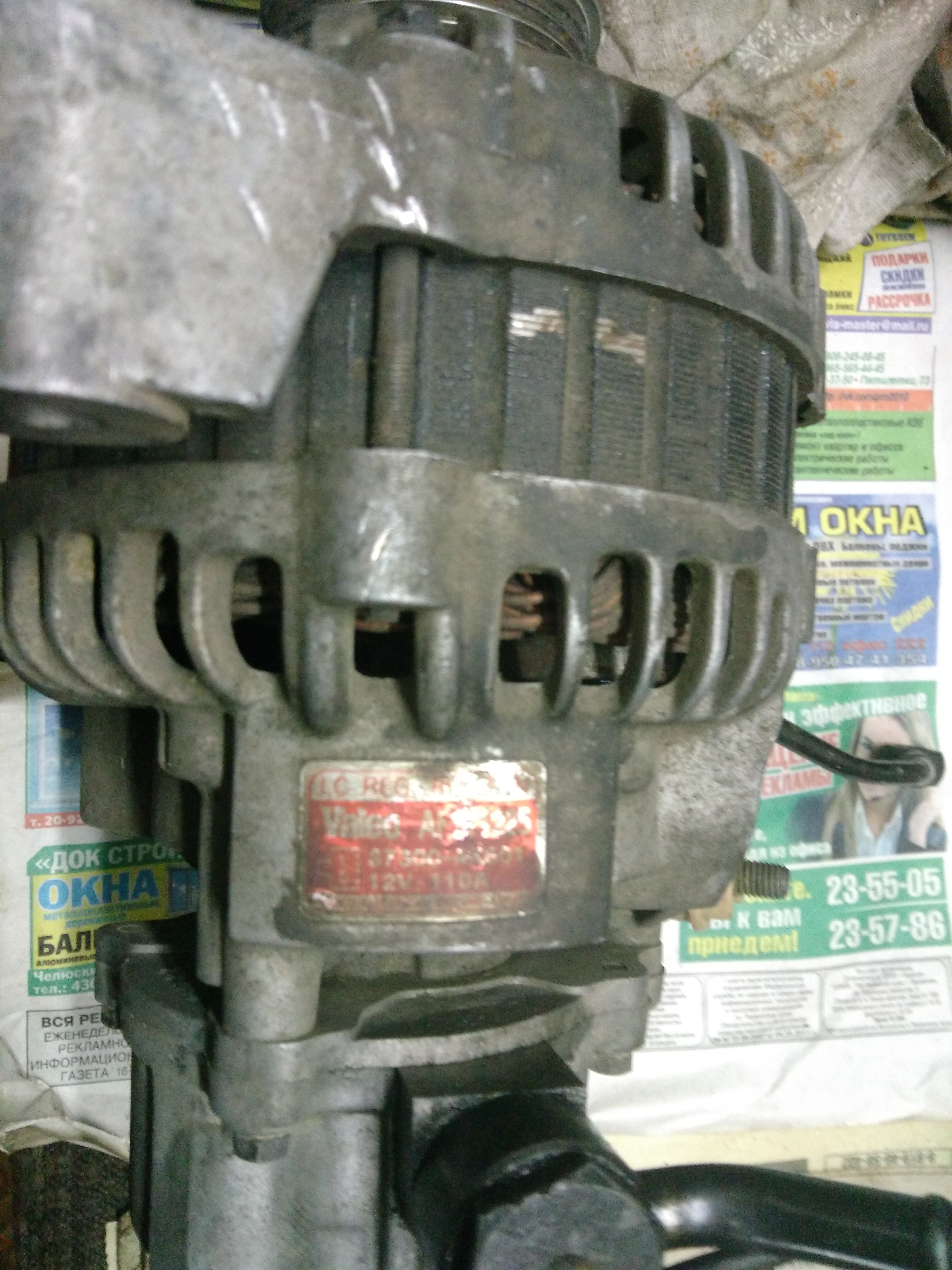

Ну, в общем результаты разборки дегенератора : 1-статор и ротор в норме(сопротивление по нулям, на корпус не звонятся(проверял мегомметром)), 2- регулятор , диодный мост, сальник, сливной патрубок менять (регулятор шобы було, дм - вылетел 1 диод , сальник - гена со стороны дренажа весь в масле , патрубок окаменел).

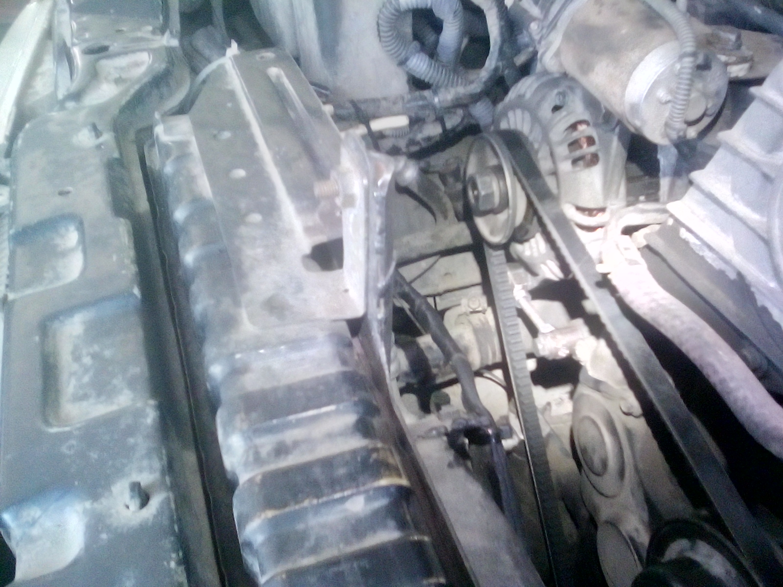

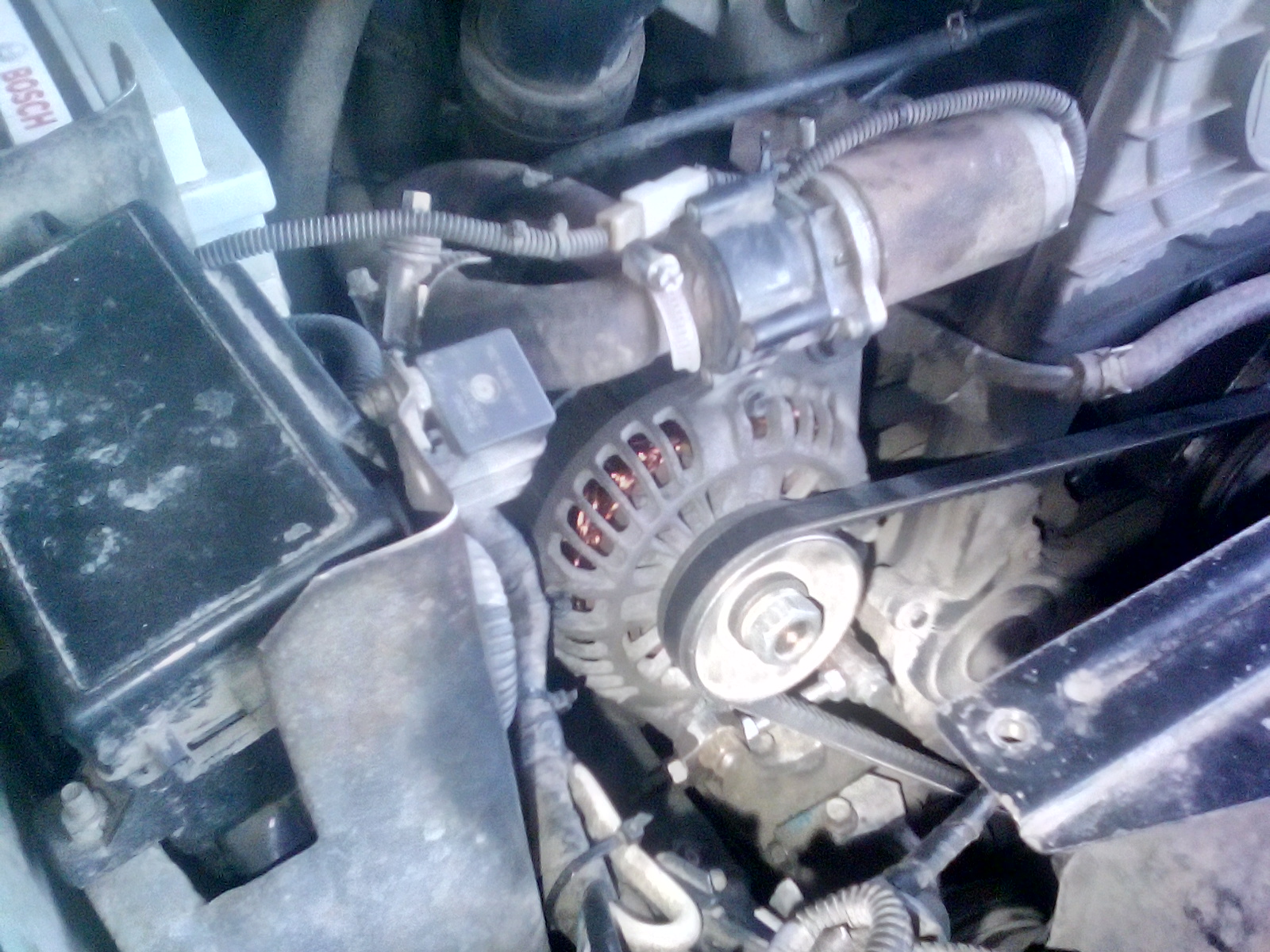

Плюнул на всё ( запчасти на родную гену либо нет вообще, либо цена за 10 кило руб-й rvu-i-mech.gif) и заказал сорентовский. С доставкой из Питера всё удовольствие обошлось 5300. Прикрепленное изображение Прикрепленное изображениеПрикрепленное изображениеПрикрепленное изображениеПрикрепленное изображение
. С 19 февраля начался "колхоз" : 1 - замена трубки слива( с\у компрессора кондея, далее дикий мат (снять его я снял , но "мудрый" уборщик его выкинул rvu-i-mech.gif ) ставить простой армированный шланг не хотелось, так-как они дубеют за пару месяцев, а лишний раз разбирать полмашины нет ни малейшего желания. Был приобретён переходник с 12 на16(с 12на18 ( 18мм слив сорентовского вакуума) и шланг расширительного бачка камаза( как раз 12мм внутри) Прикрепленное изображение В итоге переход не понадобился так, как сломал слив под корень - пришлось снимать и разбирать вак насос (спиливать огрызки слива , резать резьбу 14на1,5(под штуцер старого вн.(уплотнительная стальная обрезиненная шайба от камминса ISBL + резьбовой герметик). 2- сам кронштейн и натяжитель (шаг в сторону - попытка побега , прыжок на месте - попытка улететь biggrin.gif ) всё на грани - пришлось выдвигать гену на 7мм , упирался в патрубок ож (печка-турбина) и менять ремень(стоял AVX13-1125 пставил AVX13-1170 Прикрепленное изображение Прикрепленное изображениеПрикрепленное изображениеПрикрепленное изображение .Версия 1.0 сливаПрикрепленное изображение .
Запуск!!! biggrin.gif - хх со свечими Прикрепленное изображение тоже без Прикрепленное изображение . Прогрелся , включил все потребителиПрикрепленное изображение. Разряжение на ХХ Прикрепленное изображение
+прибавил обороты ХХ со всей нагрузкой (а то падали сильно) и поменял 80 а на 100 а предохранитель.

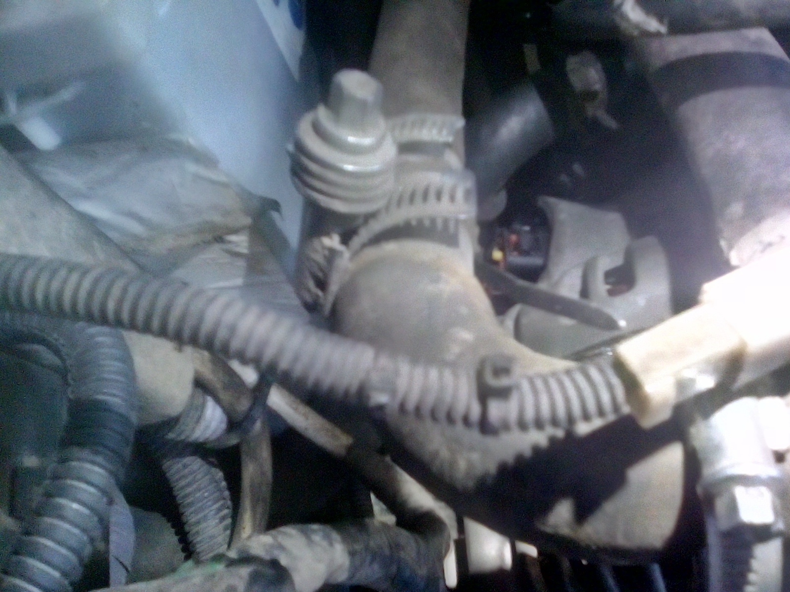

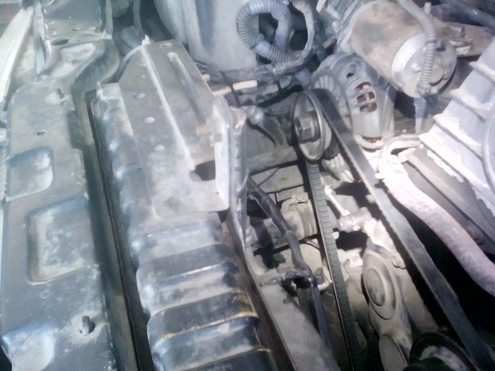

sorry.gif Ну китайфон аднака rolleyes.gif ! Прикрепленное изображениеПрикрепленное изображение заготовка под натяжитель, натяжитель практически готов Прикрепленное изображениеПрикрепленное изображениеПрикрепленное изображение , а то монтажкой тянуть и одновременно затягивать болт натяжителя некомильфо biggrin.gif . На неделе постараюсь натяжитель 2.0 установить(фотки сделаю и скину).
А я так родной натяжитель поставил с некоторой доработкой по совету госпадина П.Ж., тянется болтиком. Ремень у тебя теперь чутка длиньше?
У меня 1125 вначале ели натянул,а теперь натяжитель отвел на всю и тока длинны хватает.
Хочу длинну подобрать чтоб на прямую с двигателя на гену, а вискин шкив убрать совсем за ненадобнастью.
Мож кто в курсе какая длинна нужна?

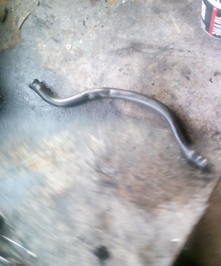

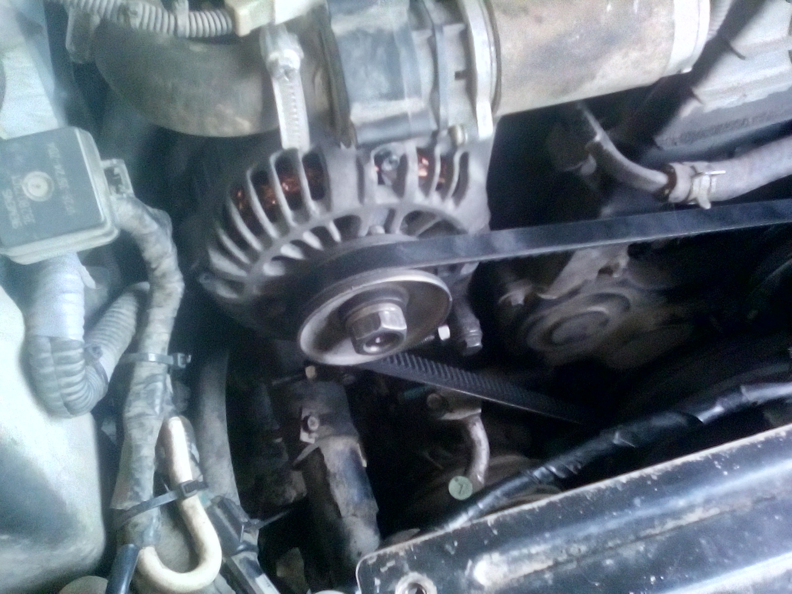

Натяжитель версия 2.0 установлен Прикрепленное изображениеПрикрепленное изображениеПрикрепленное изображениеПрикрепленное изображение
Прикрепленное изображениеПрикрепленное изображение. Старый шланг слива масла с внПрикрепленное изображениеПрикрепленное изображение остались только фотки h365g.gif . Сотый "пырик" весь из себя синий(10 вамперов в запас)Прикрепленное изображение .По ремням (подсунули 1175 вместо 1170), есть мысля поискать 1165 , привод вязкой не демонтирую - потеплеет электро снимаю , вязкую ставлю(заместо газелевского элкарлосона подключаю винтухлятор кондея).Ремни гура и кондея AVX13 на 900 вот от этого размера, стоит и плясать - если демонтировать привод вязкой. Вообще под данный профиль ремня шаг длинны ровно 5мм. Ну а дальше , только примерять. rolleyes.gif
Любая техника - компромисс: надёжности эксплуатации, технологичности производства и сборки , простоты ремонта и обслуживания!!!! За остальное инженеров проектировщиков , надо было стряхивать!!!
Это да. B162.gif А ремень любой мерить, тут по осени взял два 11250 поставил оба, а один чуть болтается, я не понял, и так ставлю и так все одни один чуть больше, смотрю маркировку, одинаково, только на одном А стоит , а на втором В. Т.Е. профиля то разные.Езжуна одном, второй в запасе. А ремень ГУРа разве не кароче кандея, я пытался их поменять , болтается.
