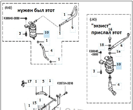

было решено заменить ДХХ Прикрепленное изображение Прикрепленное изображение (на схеме №19 обведён красным) ставится на дорестайлы... на рестайлах не такой (куплен с развала у Валентина "korol" за тыщу вместе с пересылкой) результатов после замены ноль...)))

думал мож в этом причина т.к. топливный фильтр не менян тыщь трицать по причине дебилизма менеджеров "экзиста" (привезли Прикрепленное изображение
фильтр не тот хотя пробивали по вину отдал за него рублей 400 тож щас валяеца мож надо кому) нужный взял в "АМ-студио" (Телефон: +7 (8362) 55-12-89. Адрес: г. Йошкар-Ола, ул. Якова Эшпая 156 А) был в наличии цена примерно тож 400 руб. но суть не в этом...)))

решение: заменить "топливный демпфер" Прикрепленное изображение (деталька №1 на рисунке) т.к. им можно качество или количество (не скажу точно) подачи смеси в зависимости от оборотов подрегулировать вручную... заказ... ожидание... замена... итог нулевой)))
