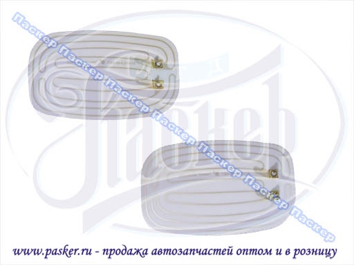

я себе заказал комплект для обогрева
post Oct 30 2013, 05:35 PM
Сообщение #178
чё за комплект??? с проводами чтоль???))) иль как??? тож вот хочу))) жабу душу пока)))
без проводов Прикрепленное изображение такие, стоят 180р комплект

Цитата(cladsl @ Oct 30 2013, 09:17 PM) *
ясна))) прост на зеркала типа как на стекло цепляюца))) с адреса на картинке???)))
да, только это на СП закупка была.
