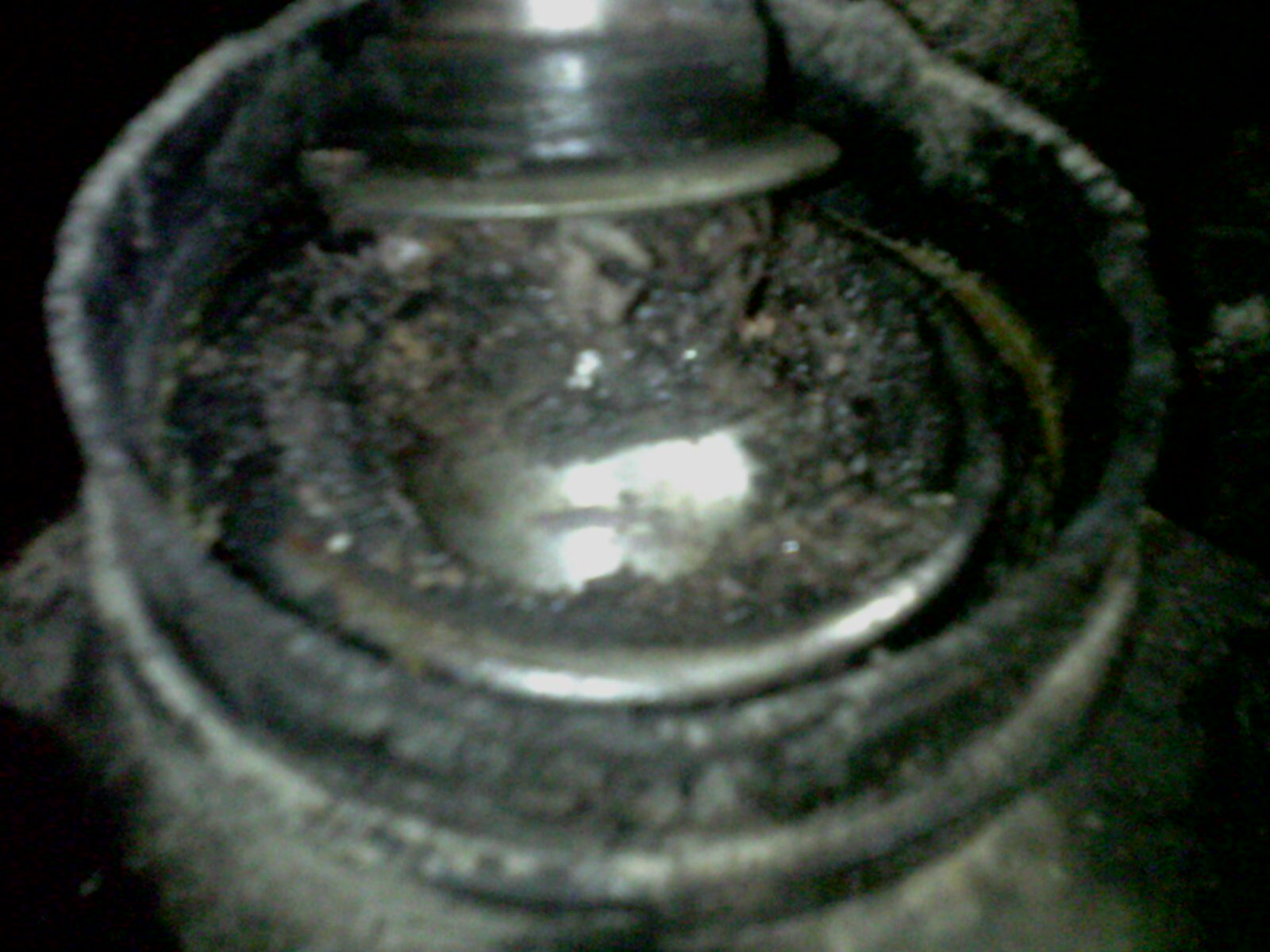

В общем, шаровым пришел полный п sensored.gif дец, я такое вообще первый раз видел, пыльники не просто потресканы были, а разорваны вхлам. Смазкой никакой и не пахло в помине, одна ржавчина внутри. И это всего за три месяца.
Я вот теперь думаю, что же за шаровые были в прошлый раз. Брал вроде СTR, но крепежных болтов в комплекте не было, гайка шла корончатая под шплинт(вот теперь задумался, может была подеб sensored.gif ка).
В магазине были в наличии оригинал-Мобис и неоригинал-СТР. СТР были в комплекте с болтами и гайка большая уже шла не под шплинт, а с втулкой пластиковой(продавец меня заверил, что комплектность всегда именно такая у СТР ).
В итоге купил две оригинальных, Mobis. Начал ставить и обнаружил что на одной из шаровых уже надорван пыльник. Оказалось, что забрал последние оригиналы. В итоге поменяли на СТР(надеюсь, который нормальный).
Теперь с одной стороны оригинал стоит, с другой неоригинал. Будем наблюдать, кто дольше выживет.
Фото завтра выложу.
ВотПрикрепленное изображение Прикрепленное изображениеПрикрепленное изображениеПрикрепленное изображение Прикрепленное изображение Прикрепленное изображение такая картина печальная. Специально ничего не отрывал, все как только с машины снято
ПС. Видимо пора мне телефон с хорошей камерой брать
