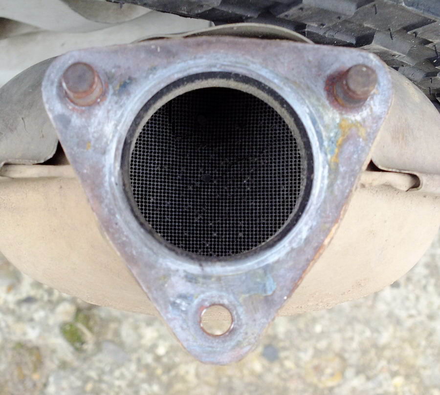

Предыстория такова - пытался три раза заказать приемную трубу, та, которая с гофрой, между выпускным коллектором и катализатором.
Приходили трубы с трехболтовыми фланцами, но спереди "НЕсимметричный треугольник", а сзади - равносторонний треугольник.
С переднего торца соты потрескались и провалены. Местами оплавлены до состояния "камней". Но катализатор еще просвечивается насквозь более чем на две трети по сечению. В принципе, можно еще ездить.
Но самое интересное, катализатор оказался вот такой:
По Экзисту - 0K076 20 600 (Emission EC 1996)
и передний фланец у него тоже "равносторонний треугольник" !
И выпускная труба к нему совсем другая идет - 0K076 40 500, у которой, судя по каталогу как раз оба фланца "равносторонние треугольники" (прокладка 0K011 40 305 с обеих сторон)
Самое прикольное, что катализатор стоит "всего" 7 тыс. с небольшим, а приемная труба 749 руб. !!! ef.gif
Заказал, жду. Посмотрим - что прийдет ...
З.Ы. у меня приемная труба вот такая:
с такими фланцами и спереди и сзади (как оказалось...)

ПРивезли мне мой катализатор и приемную трубу! ladosi.gif ladosi.gif ladosi.gif
Катализатор (0K076 20 600 (Emission EC 1996)) [7350 рублей (семь тысяч!) ] оригинал:
Приемная труба с гофрой (0K076 40 500) [всего 749 !!!!!! рублей!!! (семьсот сорок девять) blink.gif blink.gif ] оригинал:
Передний фланец приемной трубы:
Задний фланец приемной трубы:
А вот все предыдущие три раза приходили не те и стоили от трех до шести тысяч! blink.gif
В общем, те, у кого Автоторовские машины под Евро-2 последних годов выпуска (2004-2006)могут заказывать эти детали.
Ну и прокладки на фланцы - 0K011 40 305 - две штуки.
Да! внутри катализатора, на сотах, нанесен код К080 6А01. Это, видимо, код самой сотовой сборки катализатора... dumai.gif
post Jun 25 2013, 12:56 PM
Машинка снова слегка ожила smile.gif . Чувствуется, двигателю стало легче дышать.
Все-таки полузабитый катализатор давал о себе знать....
Теперь эпицентр "попердывания" при перегазовке сместился назад, к основному глушителю smile.gif
З.Ы. Ну и воняло же от новых труб B045.gif .... пока обгорала краска и смазка...
