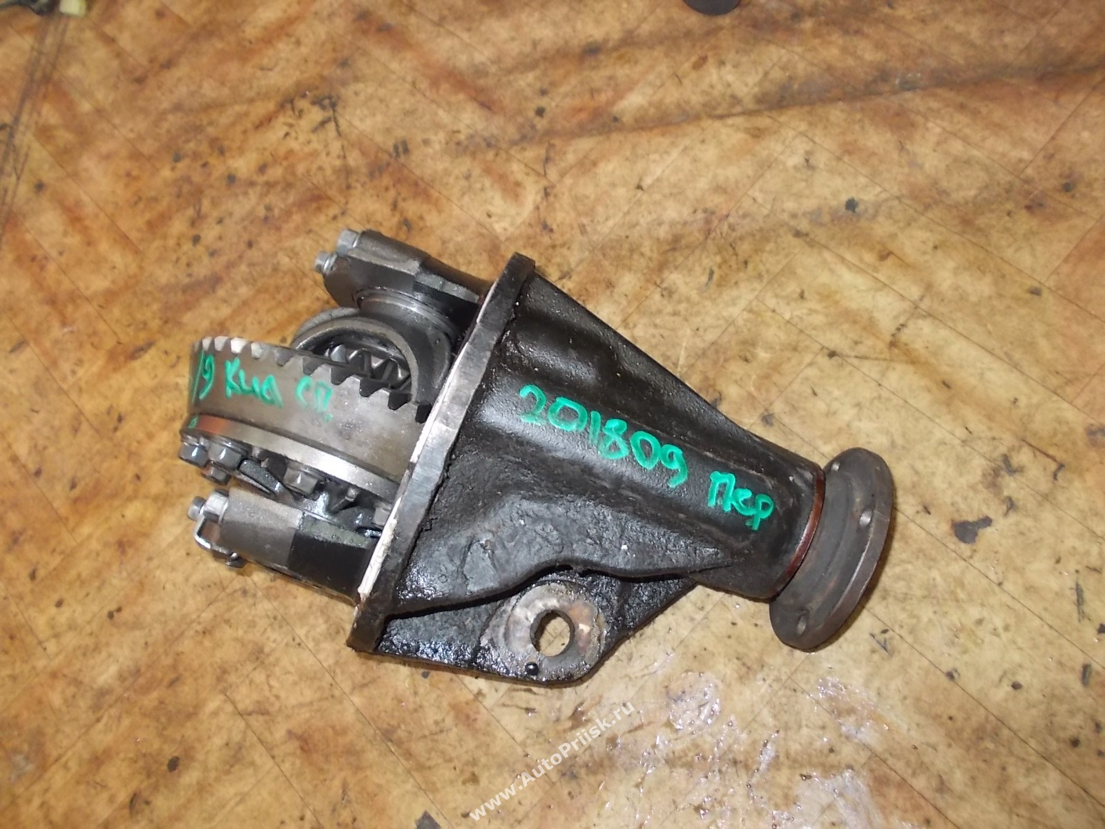

Yamser   Братишки!Хочу купить передниий редуктор 43/9.К...   Jul 8 2013, 04:13 AM
korol   Братишки!Хочу купить передниий редуктор 43/9....   Jul 8 2013, 08:44 AM
Yamser   В том то и дело что задний влепили как я понял от ...   Jul 8 2013, 02:12 PM
korol   В том то и дело что задний влепили как я понял от...   Jul 8 2013, 03:47 PM
Yamser   Не наверное не у Фёдора,обьявление нашёл в интерне...   Jul 8 2013, 10:47 PM
