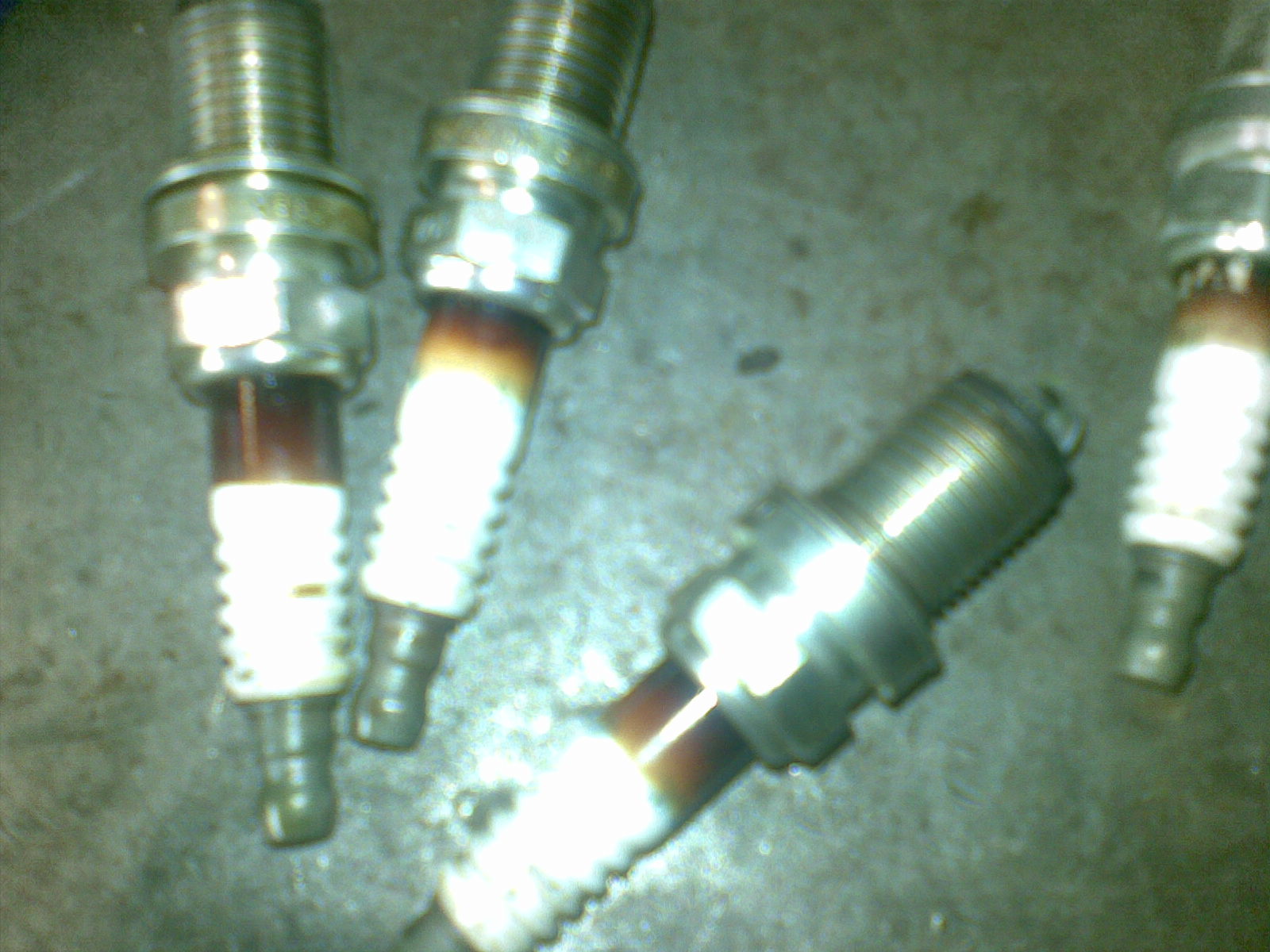

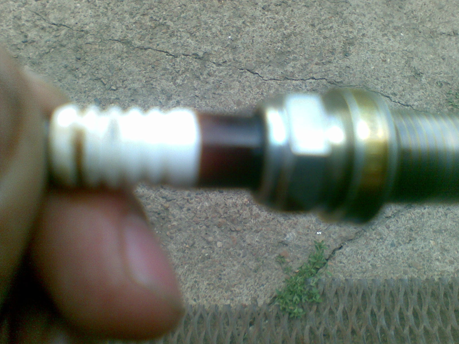

Прикрепленное изображение Прикрепленное изображениеПрикрепленное изображение
парни поясните что за кольца на свечах? из-за чего откуда? дело в свечах или иное что? машина не спорт...

Messir
post Jul 18 2013, 10:40 PM
Бродячий сисадмин
Сообщений: 1,201
Регистрация: 14-March 11
Из: Одесса
Пользователь №: 9,253
место дислокации: Одесса
Смущает коричневый цвет изолятора над гайкой? Все объясняется конструкцией свечного наконечника. Высота коричневого кольца зависит от расположения первого уплотнительного буртика в наконечнике. Коричневый цвет вызван нагаром паров масла, которые собираются в свечных колодцах.
Обращать на него есть смысл только в том случае, если коричневатый оттенок наблюдается по всей высоте изолятора, что говорит о негерметичности свечного наконечника, и, как правило, приводит к высоковольтному пробою по поверхности свечи.
Если выше коричнового пояска изолятор девственно белый, то смотрим на состояние рабочей части свечи и исходя из этого принимаем решение о замене....

post Jul 20 2013, 10:43 AM
Цитата(709 @ Jul 18 2013, 09:47 PM) *
"Нормальное состояние свечи – керамическая юбка центрального электрода равномерно покрыта серо-коричневыми или кофейного цвета отложениями. Умеренное выгорание электрода. Углеродный нагар в виде бархатисто-черного сухого налета копоти – как правило возникает при богатой воздушно-топливной смеси. Наиболее вероятные причины: неправильная регулировка карбюратора или сбой в работе системы управления двигателем (например, отказ или неверные показания кислородного датчика), неисправность механизма привода воздушной заслонки, засорение воздушного фильтра. Черный маслянистый нагар на электродах и изоляторе – как правило, показывает на неправильный температурный режим в сторону недостаточной температуры свечи или же попадание моторного масла в цилиндр. Возможные неисправности: неправильный подбор свечи (слишком "холодная" свеча), износ направляющих втулок клапанов, маслосъемных колпачков, поршневых колец. Абсолютно чистый изолятор белого цвета – обычно является признаком перегрева свечи. Возможные причины: неправильный подбор свечи (слишком "горячая" свеча), слишком большое опережение зажигания, топливо с низким октановым числом, бедная воздушно-топливная смесь. Так же следует обратить внимание на то, не проявляется ли при выключении двигателя так называемое калильное зажигание, выражающееся в нежелании двигателя глохнуть даже при выключенном зажигании. Если такое явление наблюдается, то свеча однозначно перегрета.Трещина на керамической юбке центрального электрода – сначала почти незаметна, потом прогрессирует вплоть до скола изолятора центрального электрода. Вероятные причины: детонация, слишком раннее зажигание (большое значение угла опережения), использование топлива с низким октановым числом, неправильная установка зазора."(из гугля) B020.gif
Вот то, что ты написал, это касается той части свечи. которая находится внутри цилиндра, которой, кстати, на фото не видно! B228.gif
А этот коричневый налет на наружной части изолятора, говорит о том, что в колодцах или масла много, или идет прорыв газов между изолятором и наружной металлической частью. B228.gif В последнем случае свечи под замену!
И, судя по фото, скорее всего виновата негерметичность свечи, т.к. сама металлическая часть свечи чистая! B228.gif

post Jul 20 2013, 05:55 PM
Цитата(oboroten @ Jul 20 2013, 11:49 AM) *
электроды на свечах с белым налетом, нагара нет, тока вот сверху это кольцо...масло в колодцах немного бывает(болезнь двигателя)... B020.gif
Я бы не назвал это болезнью! Это или прокладка старая, или новая плохо установленная, или клапанная крышка покоробленная. Ищи причину! B228.gif
А свечи сколько "пробежали"? dumai.gif В колодцах на дне такой же налет, как и на изоляторах свечей? dumai.gif
Там с самой крышкой проблемы...у всех так, по свечам пробег спрошу.
блог
post Jul 20 2013, 09:30 PM
Про проблемные крышки впервые слышу. dumai.gif Короче, меняй крышку и свечи! B228.gif
