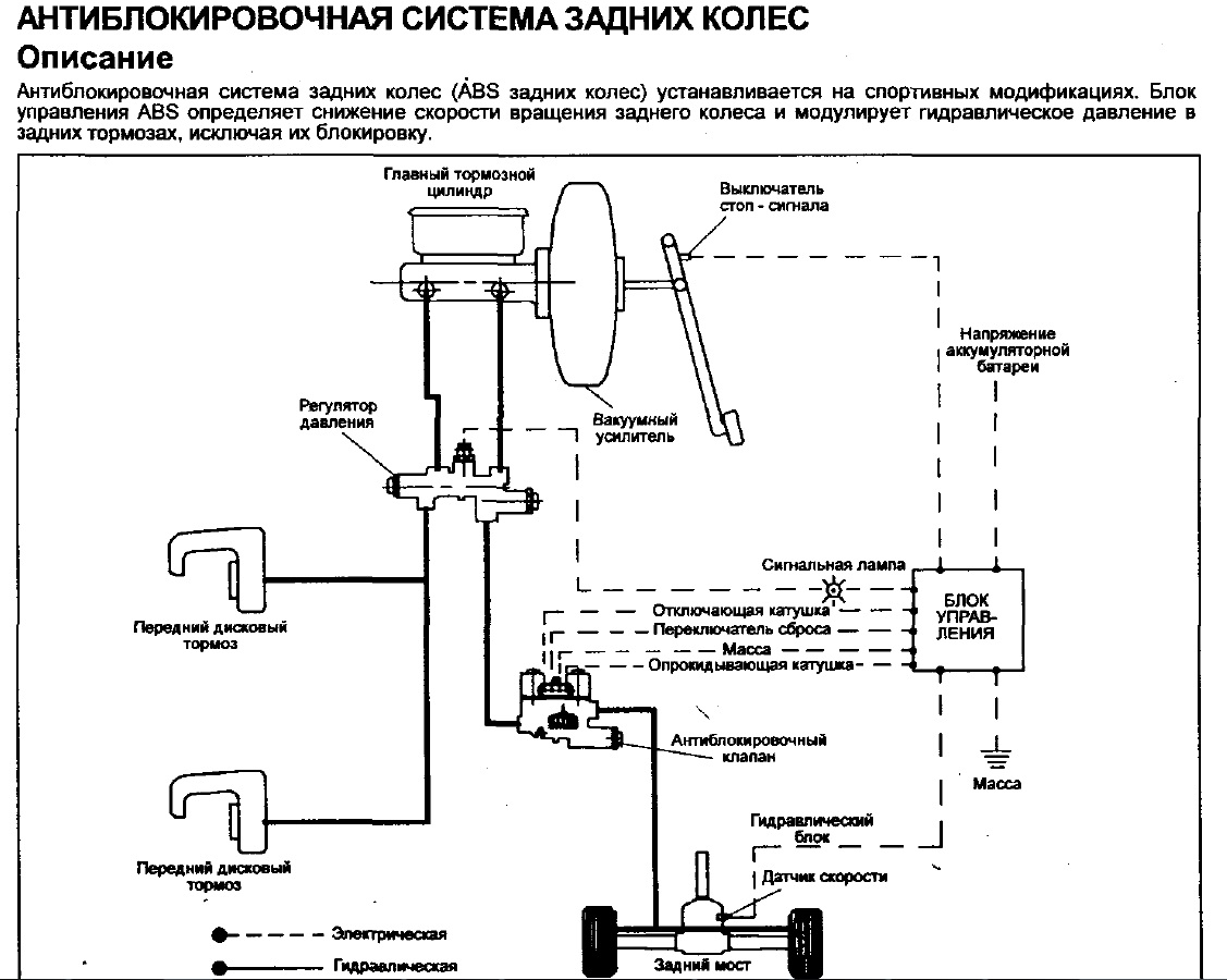

Перечитал инструкцию к авто и нигде не нашел, куда вставлять/подключать датчики ABS передних колёс. Встал вопрос, он (ABS) у нас что, только сзади?
на доресталах обычно тока сзади blink.gif и то не всегда dumai.gif мой с акпп в подписи был савсем без него
На всех колесах - иначе как бы он работал ???? Передние колеса значит юзом с перепугу, а задние через АВС не юзом ????? И куда приедем ?
придем под машину, чтоб посмотреть - разговор про датчики, он один на заднем редукторе - по нему оттормаживаются все колеса и естессенно передок легко пустить в юз.

Ответ нашел, но мне так и не понятно, относительно чего задний датчик меряет скорость движения автомобиля? Должен быть ещё какой ни-ть независимый датчик скорости. Иначе это действительно не полноценный ABS
А он и так не полноценный на дорестайле.
Да и на рестайле никакой, толку ноль, больше мешает, не зря отключают. До современных ABS как до китая...

У меня вообще с задними тормозами беда. Вроде бы все поменял, но давление назад не идет. АБС не работает, хотя сама себя диагностирует нормально (Лампочка загорается, потом тухнет) но при сильном торможении педаль не щёлкает. А бывает стоишь на перекрёстке, а она "тык" "тык" "тык" чуть опускается и поднимается, т.е. АБС работает, но почему когда машина стоит на мест - мне не понятно...

Цитата(RN3QTB @ Jul 24 2013, 12:21 PM) *
)) Это я уже ощутил.
У меня вообще с задними тормозами беда. Вроде бы все поменял, но давление назад не идет.......
известная болячка --регулятор давления fa.gif поршень вытаскивать или вааще выкинуть -- "самоха" темку имел по поводу, вроде с фотками, поищи
