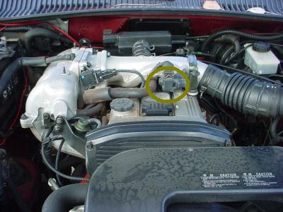

Какая у тебя система ХХ?
Прикрепленное изображение или Прикрепленное изображение

Виктор, у меня 8кл. Там сам РХХ - как на второй картинке, но расположен иначе - сзади, у стенки моторного отсека. А штуцер, в который идет воздух - СНИЗУ ресивера, фиг подлезешь smile.gif фотку моего моторного отсека что-то не нашел.

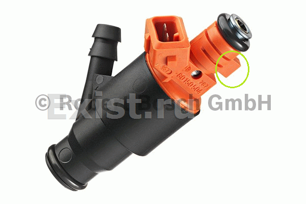

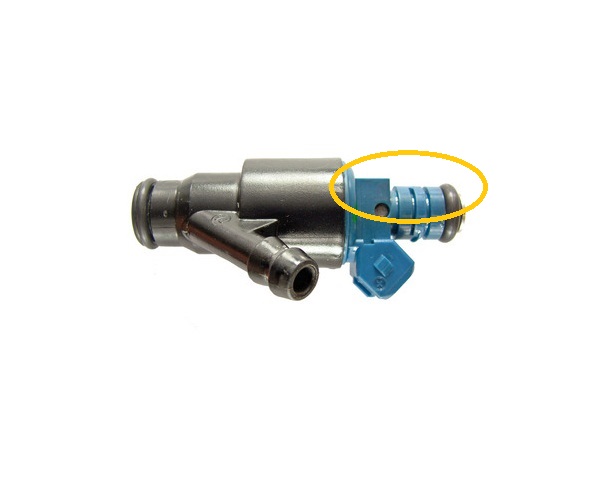

Не, я не про защелку, а вот про это:
у меня стояли две с вот такой штукой
а две - без этой штуки, т. е. примерно такие
