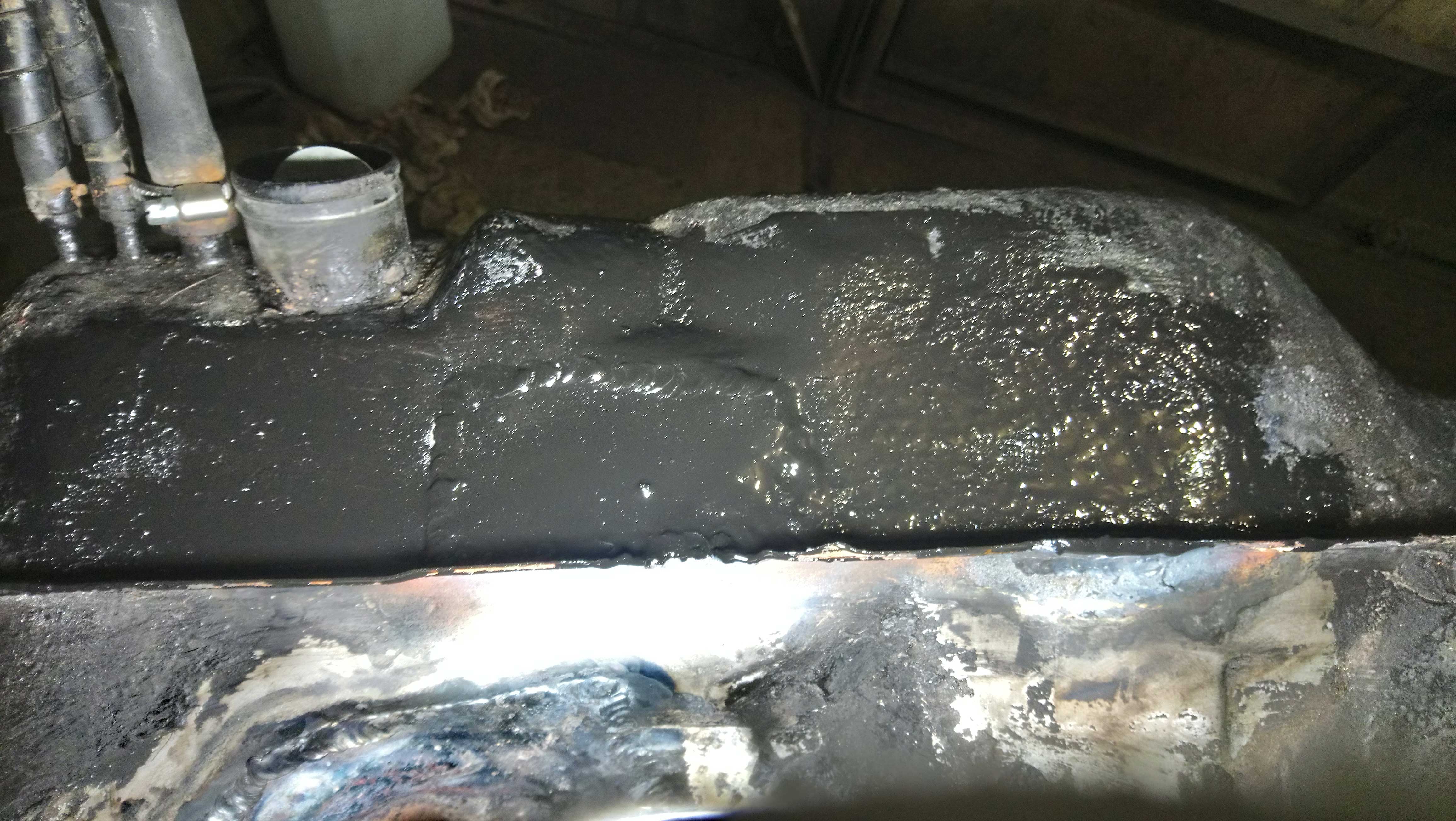

woodgoblin   Сначала бак пробил камнями - запаяли, потом под за...   May 23 2015, 11:35 PM
woodgoblin   Сначала бак пробил камнями - запаяли, потом под за...   Jun 24 2015, 08:58 PM
m@loy   Полет нормальный, похоже, заканчивается. Сначала ...   Jun 24 2015, 09:57 PM
woodgoblin   :oooh: Ну уж от кого, а от Вас, Олег Иваныч, не ож...   Jun 24 2015, 10:21 PM
m@loy   Дело в том запятая что ремонт делал не сам. И точ...   Jun 24 2015, 10:44 PM
woodgoblin   Ну хотя бы варить, паять, но не герметиком. А про...   Jun 24 2015, 11:00 PM

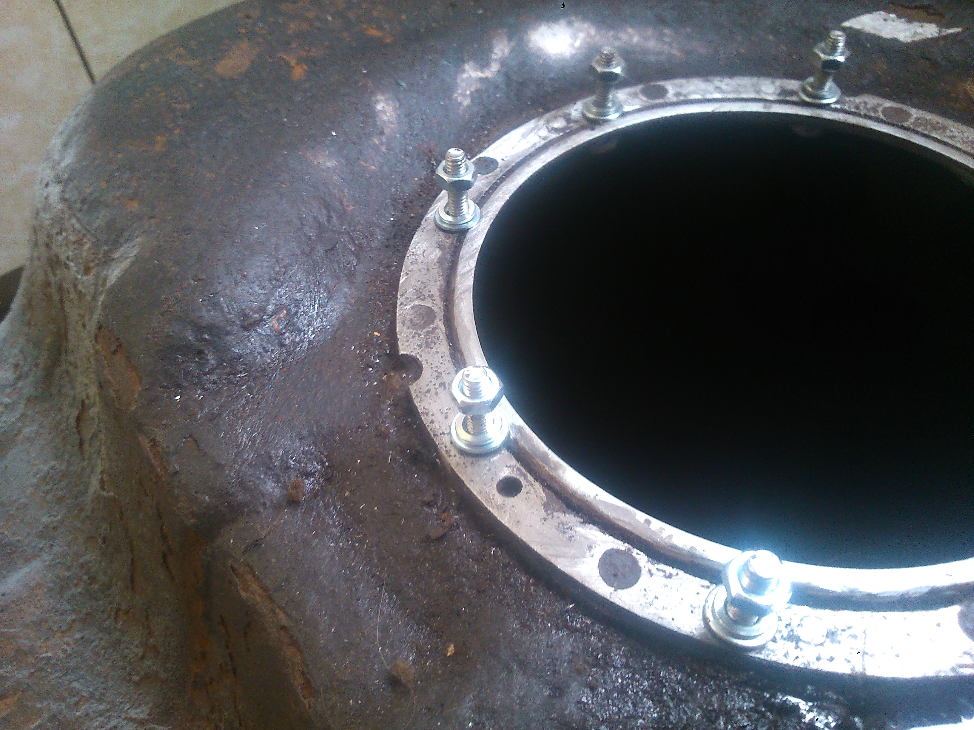

Desson   Потек бензобак у меня в месте крепления средней ба...   Jul 21 2016, 05:22 PM
Desson   Сегодня вытаскивал насосную сборку, заодно погляде...   Jul 24 2016, 08:54 PM

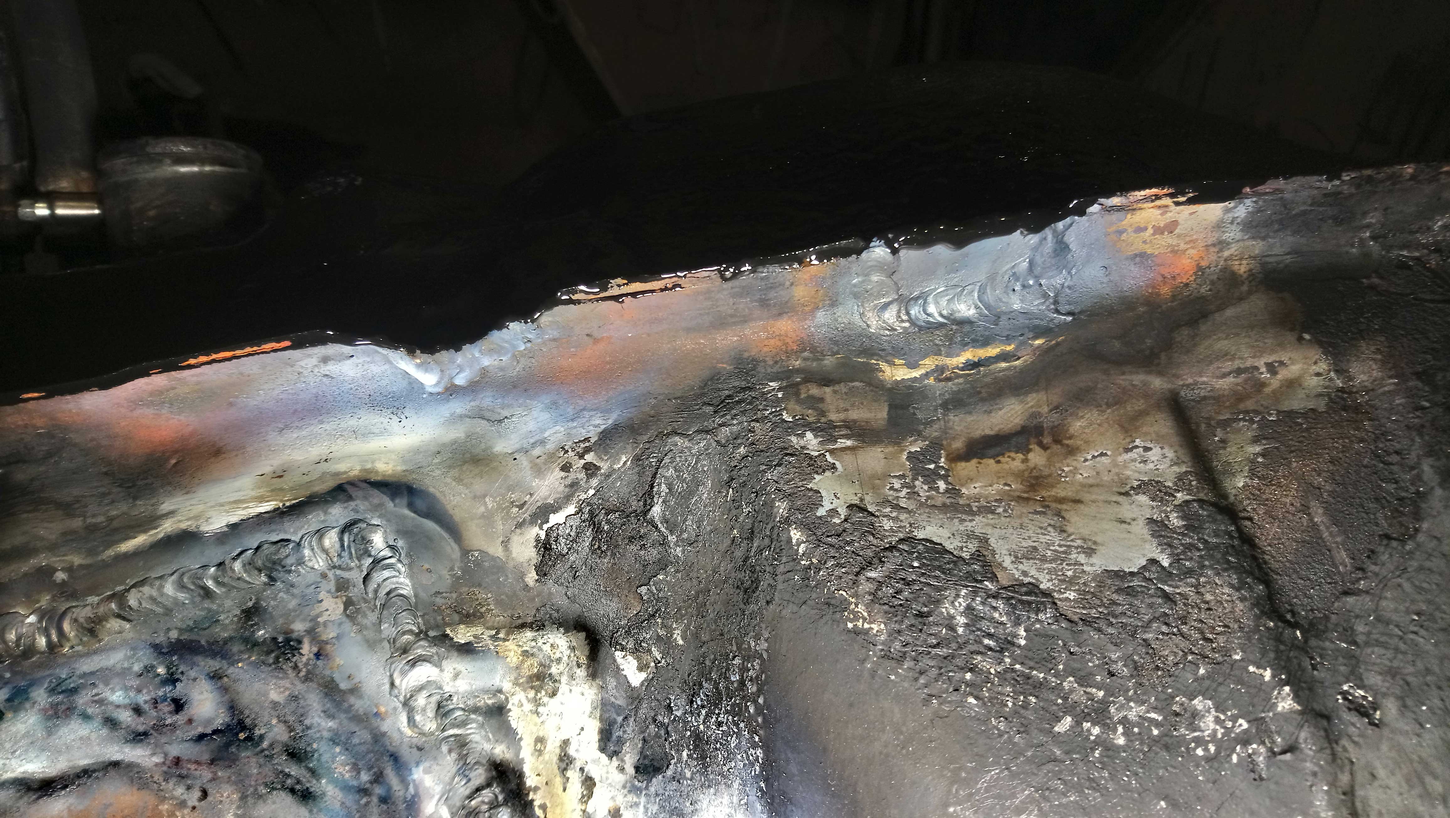

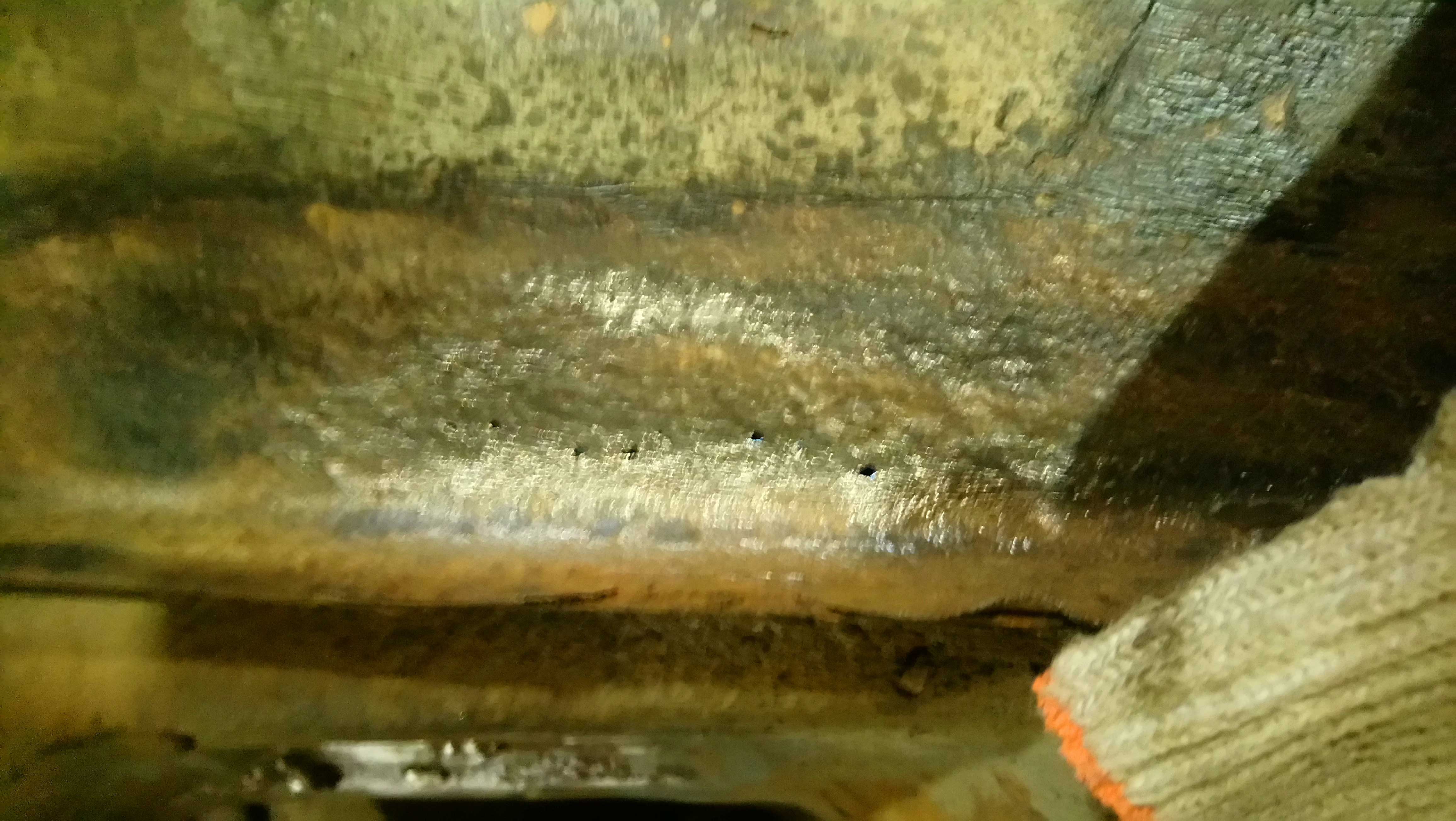

Desson   Ну чтож, три года я отъездил после первого ремонта...   Nov 16 2019, 08:01 PM
Kalevala   По первой фотке уже видно зону поражения :B228: .П...   Nov 16 2019, 08:26 PM
