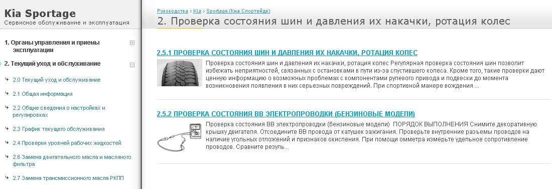

vlad_fvn   Инструкция по KIA конечно ужасная. Что либо найти ...   Sep 4 2013, 11:40 AM
