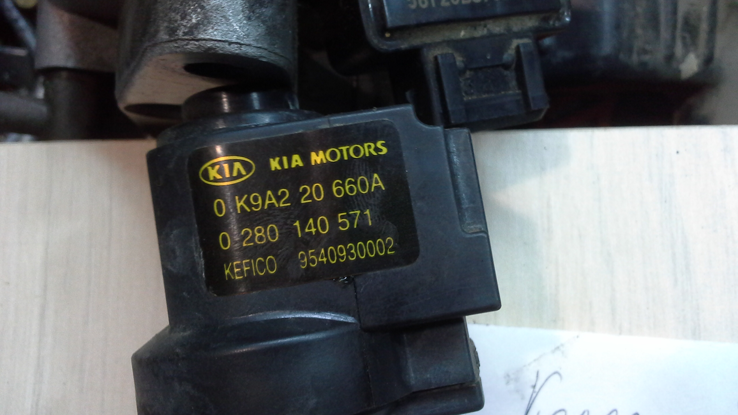

cladsl   неа, но нам подходят по производительности 0 280...   Aug 30 2013, 08:05 AM
