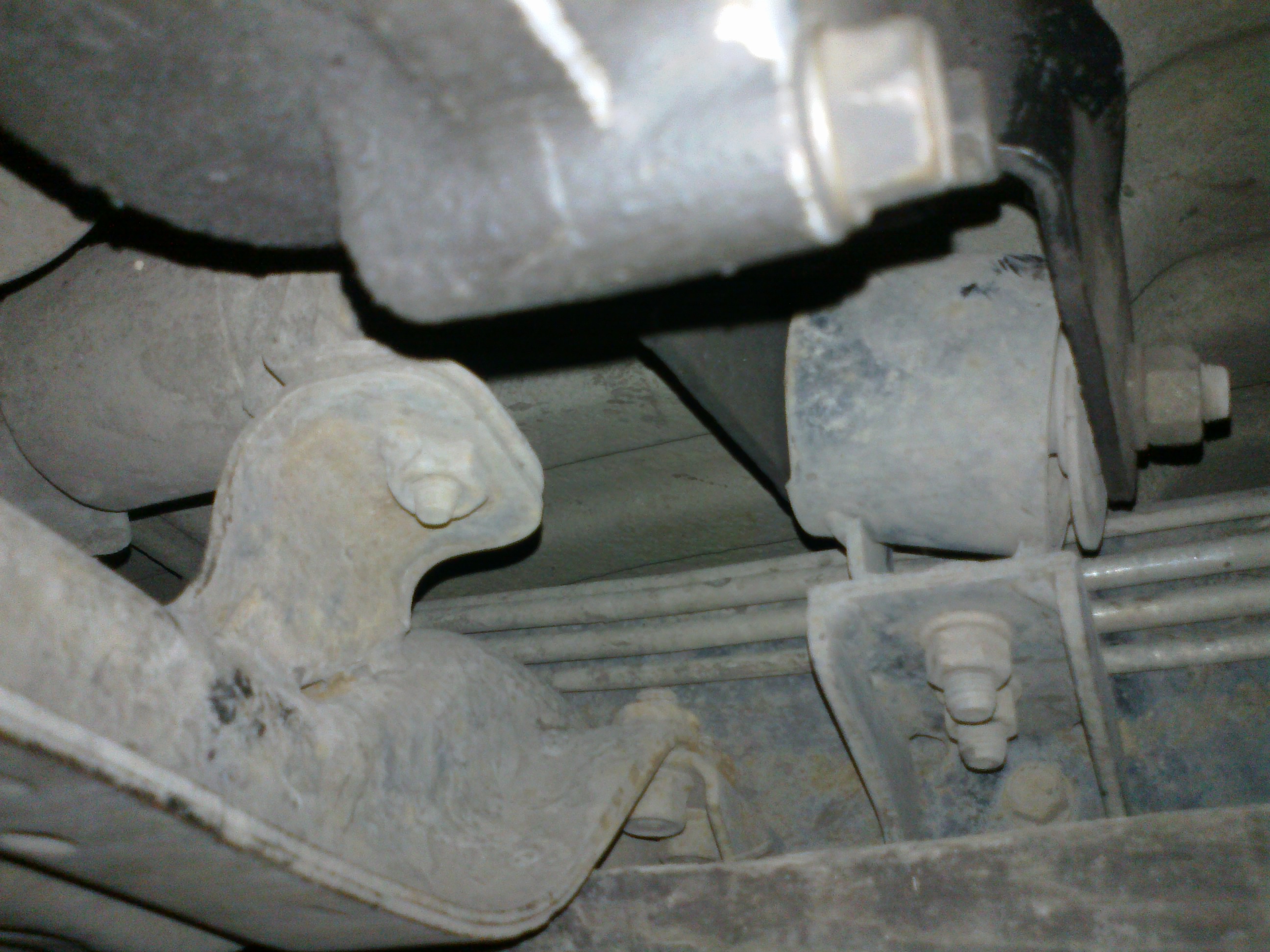

Короче, лазил седня под машиной, решил пощупать люфты опор раздатки и обнаружил такую хрень:
справа вроде все сносно Прикрепленное изображение Прикрепленное изображение
а слева, вроде где опора должна быть вывалилась такая штука... я делал большие глаза.. blink.gif
получается раздатка щас держится на правой опоре, в центре стоит на поперечине Прикрепленное изображение Прикрепленное изображение (так и должно быть?) и слева та болванка каким-то чудом держалась и непонятно зачем... dumai.gif И на скорости, на гребенке это хозяйство стучит похоже по кузову sad.gif

609   забей у меня этот сайлент был по жизни пустым :) ...   Sep 1 2013, 01:12 AM
nicong   ага, кое-что начало проясняться: этих фигнюшег 2 с...   Sep 1 2013, 01:19 AM
Matew   Точно так же и у меня висят для красоты. Балансиры...   Sep 1 2013, 11:28 AM
ghost   это виброгасители.... если их выкинуть ничего не и...   Sep 1 2013, 12:39 PM
nicong   это виброгасители.... если их выкинуть ничего не ...   Sep 2 2013, 01:35 AM
ghost   Как работают? И как они там держались? :D они п...   Sep 2 2013, 06:10 AM
nicong   они просто гасят вибрацию... на фото вверху видно...   Sep 6 2013, 01:30 AM
