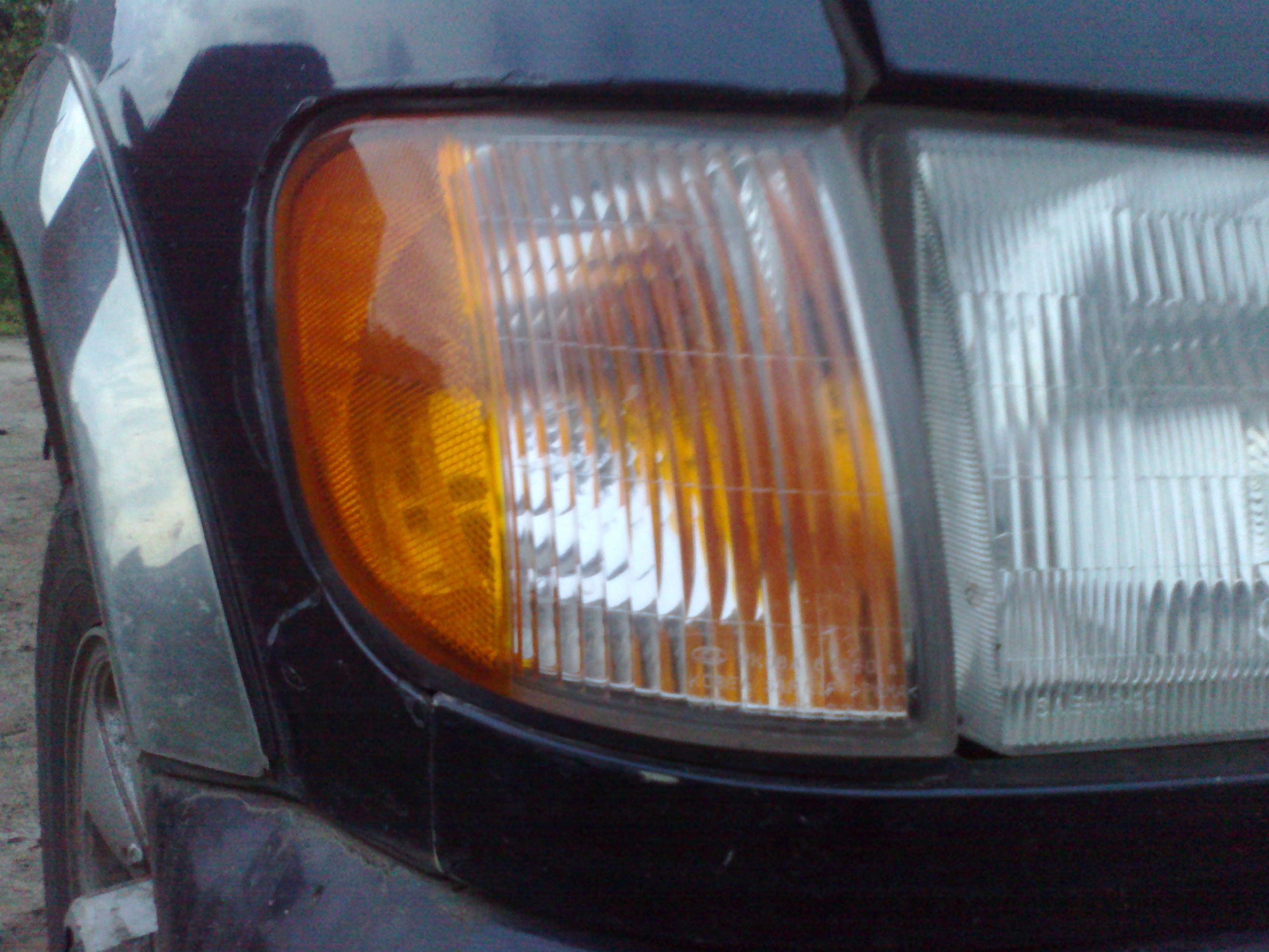

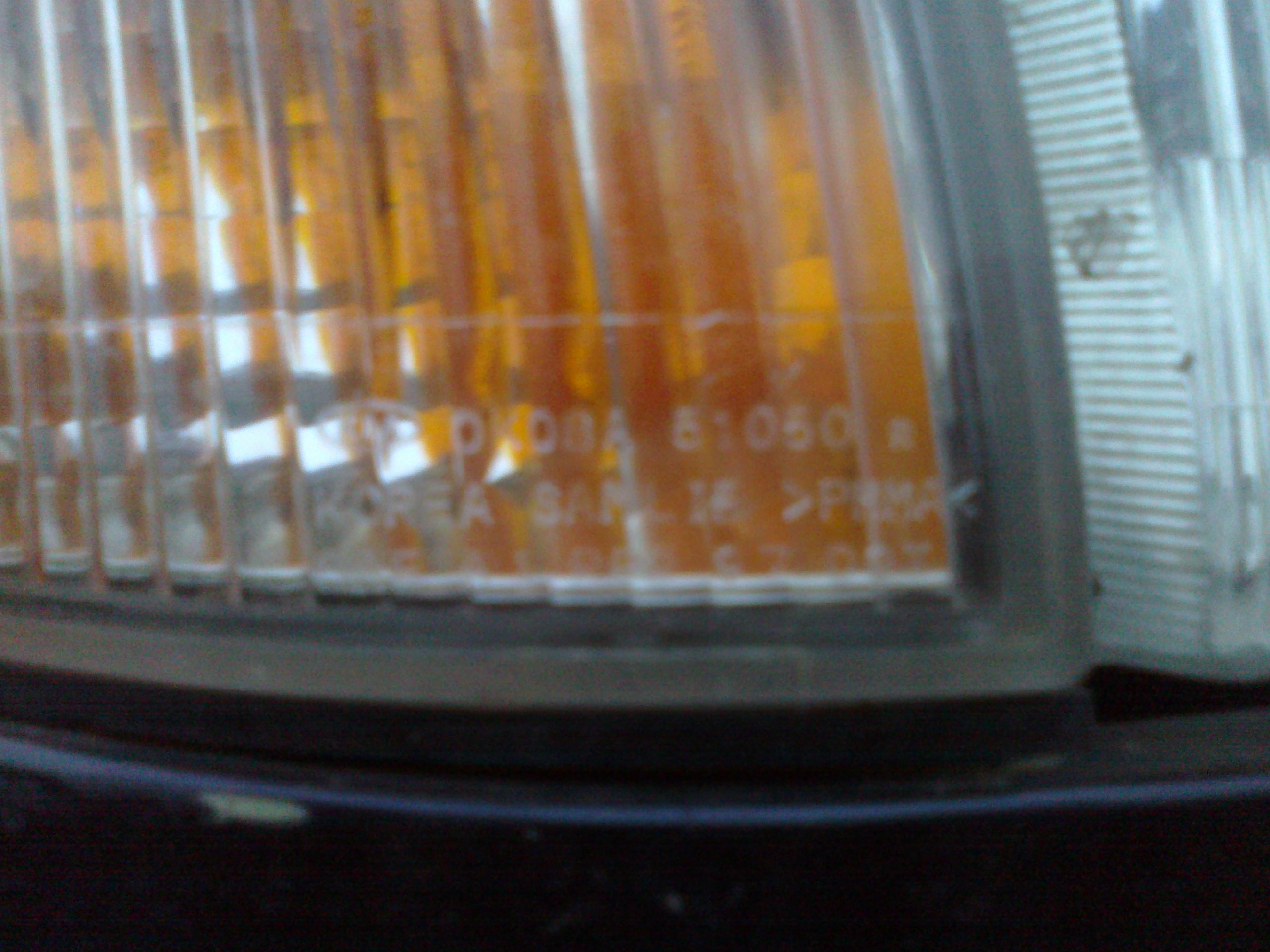

екзист не находит код написанный на корпусе правого поворотника/габарита blink.gif
0K08A 51050 R Прикрепленное изображение Прикрепленное изображение год выпуска вроде 97 написано.

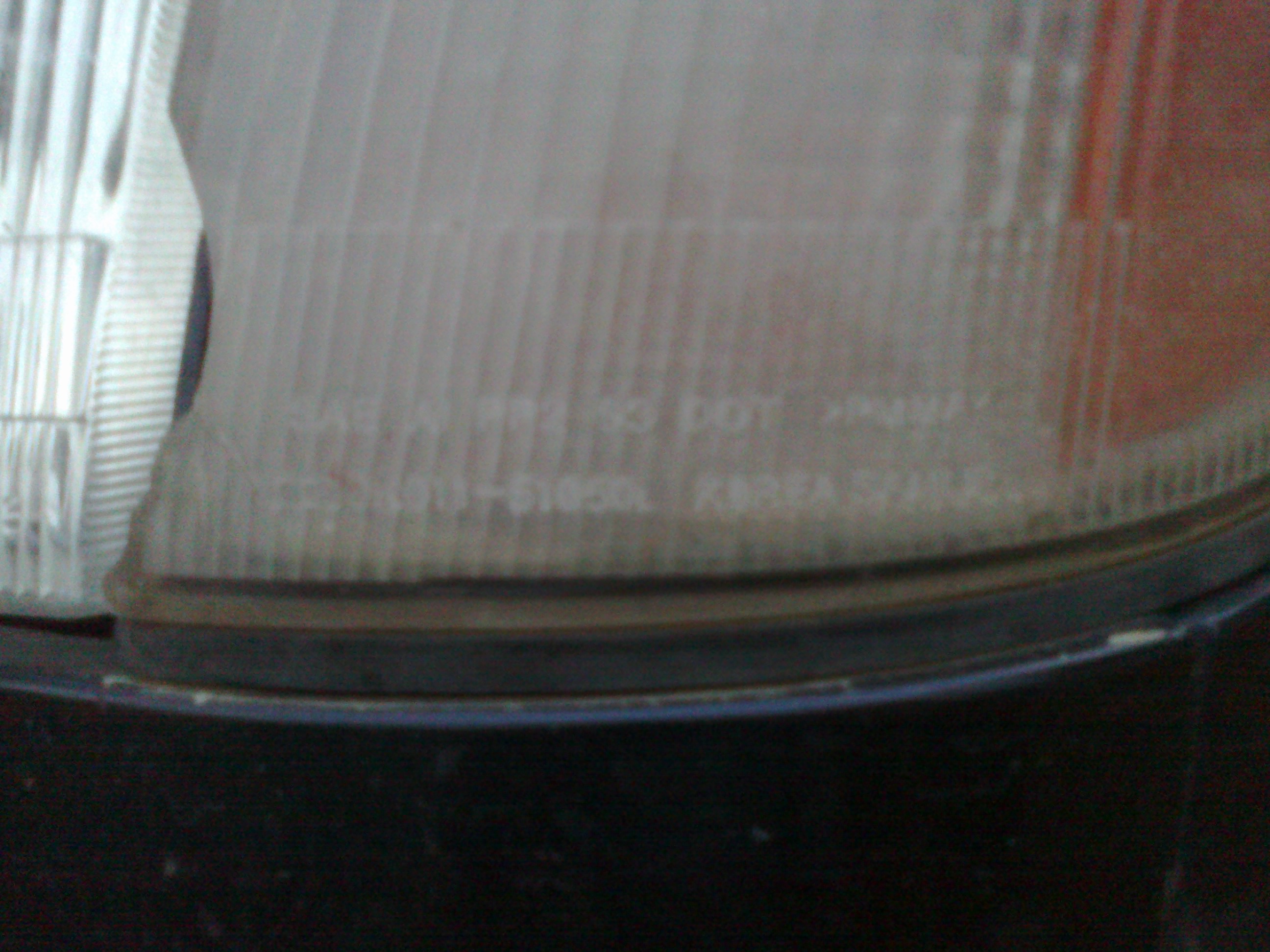

мне собственно нужен левый поворотник такой же. а то текущий 93г весь поколот.Прикрепленное изображение
Посмотрите свои, если такие же как у меня справа - скажите плз код.

внешне такие, но насчет креплений хз
0K08A 51 070B
http://www.elcats.ru/kia/scheme.aspx?model...03B96&office=ru
на автодоке можно глянуть от DEPO 600 раза в 2 дешевле оригинала, но разъемы не подходят. решается пайкой

Depo за 600 рублей ещё выгнуты немного по-другому. Они сделаны для американских фар, к европейским нужно обильно колхозить, особенно в месте примыкания к фаре. Я наступил на данные грабли, когда хотел сэкономить.
Как вариант, можно заменить оба поворотника на двухламповые, на Экзисте они были по 1100-1400 рублей. Думаю, это оптимальный вариант, если машину нужно довести до хорошего состояния. Они светят белыми габаритами, как это принято в европе, и лампы для них в каждом магазине.
Есть ещё одноламповые заменители по 800 рублей, по каталогу идут типа на европейские фары, код KA800230S-0L00 - левый. По разъёмам там наверное ничего не подойдёт, нужно будет ставить со старого поворотника.

API бьются покаталогу как аналог 0K011 51 070G. Одна жёлтая лампочка с двумя нитями. С большой долей вероятности придёт примерно то, что у тебя стоит с другой стороны.
Наши ПДД допускают вариант с одной жёлтой лампой на габариты и поворотник, просто в Европе такую конструкцию делать не принято.
http://www.drive2.ru/cars/kia/sportage/spo...ournal/1502974/
По фоткам, я правда, не понял, нормально они у него встали или не очень.
Американские фары как бы более выпуклы, и поворотники сделанные под них, тоже выпуклые. С первого взгляда не особо заметно, но если смотреть сбоку, то сразу видно.
