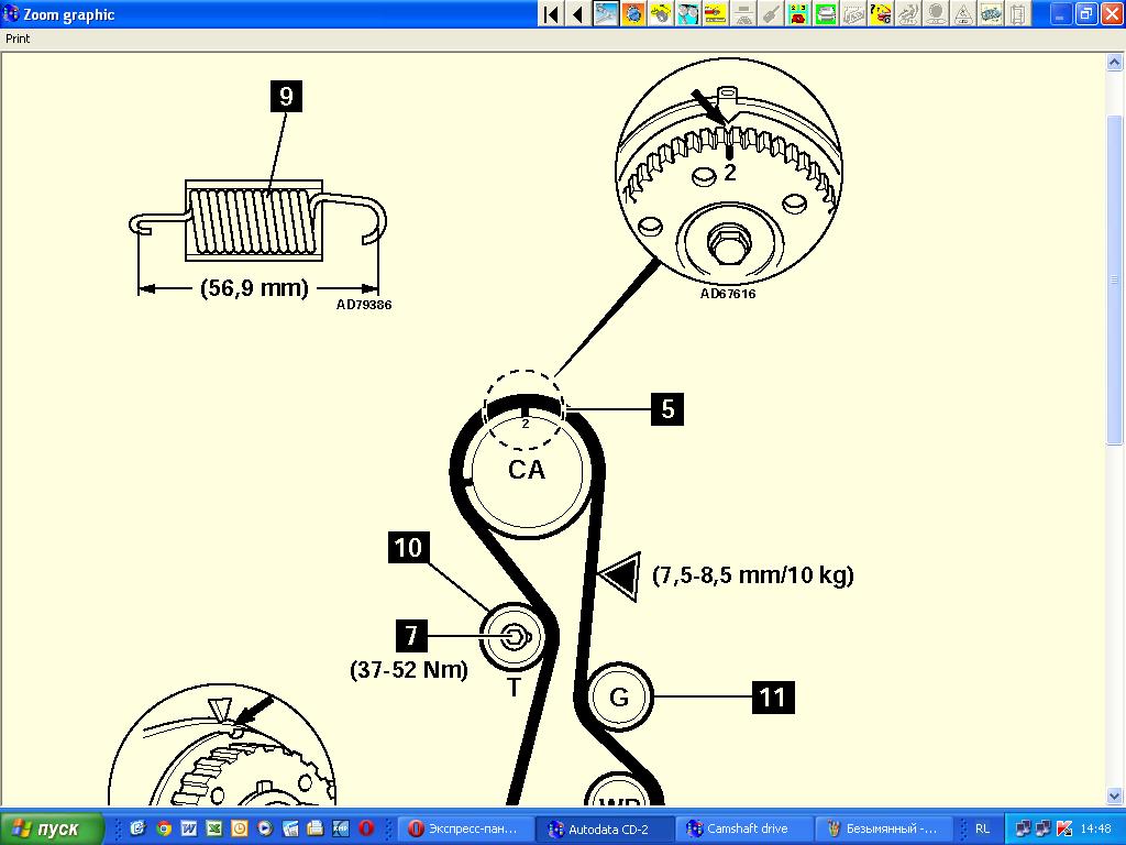

Еще информации. Может поможет...
Правильное расположение валов: в первом цилиндре поршень стоит в ВМТ (шкив КВ внизу на метке), кулачки распредвала на первом цилиндре смотрят вверх и в стороны от оси.

Всё ясно. Всё так и сделаю. Но сначала уточню такую деталь- Я поставил прокладку ГБЦ от мазды 626. У неё есть одно отличие с прокладкой-оригинал. А именно вот в чем-
Это критично?
Кореец, 93г., 8кл.
post Oct 22 2013, 02:54 PM
Сообщение #74
И при этом (см. выше) шестерня РВ должна стоять меткой "2" на верхнем репере.
Это критично?
Нет, это не критично!

Один вопрос- На спортейджах "трамблер" ( или как там его правильно), вообще не выставляется?
Объясни мне раз и на всю жизнь- Зачем именно на "2"? Ведь сам шкивок, можно как угодно на распредвал одеть...
Кореец, 93г., 8кл.
post Oct 24 2013, 10:43 PM
Сообщение #76
Нет никакого трамплера! Есть только датчик коленвала. Зажигание не регулируется!
Почему ''как угодно''! Шкив распредвала имеет два положения, отличающиеся на 180 гр.
