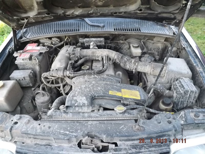

post Sep 18 2013, 01:23 PM
Цитата(birvit1 @ Sep 18 2013, 12:15 PM) *
Отсюда вопрос: Как она может быть полностью закрыта на холостых если через воздуховод в неё идёт воздух? Интересует % открытия по М.К. у кого какой?
воздух идёт по чёрной стрелке))) мимо заслонки Прикрепленное изображение )))
А что же идёт в большую селуминовую трубу?))) Там где у вас начинается стрелка у меня КХХ стоит.

post Sep 18 2013, 01:44 PM
дык у тебя рестайл получаеца))) там другой рхх совсем и чуть по другому работает))) вот такой
Прикрепленное изображение ???)))
тада по мойму как раз заслонка и должна быть приоткрыта))) могу конечно ошибаца но в вашем случае заслонкой мозги управляют)))
на дорестайле снимал разъём с рхх чих-пых-почти заглох начинаеца а на рестайле ничё не происходит)))
и тут вот посмотри мож найдёшь ответы на сколь процентов открыто должно быть и скока жрать)))
ЗЫ: изучить надо на досуге матчасть по этому поводу))) чёта самому интересно стало)))
